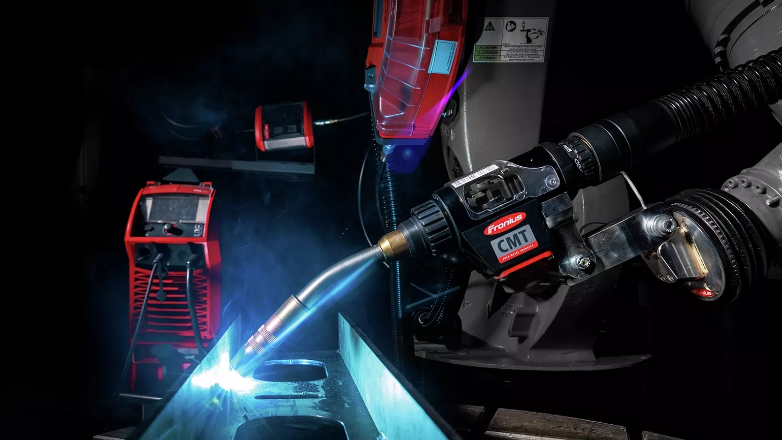

Heute steht „Cold Metal Transfer“ für die fortschrittlichste Art der Tropfenablöse. Durch die reversierende Drahtbewegung – also das kontrollierte Vor- und Zurückführen des Drahtes – entsteht ein außergewöhnlich stabiler Lichtbogen. Das Ergebnis: eine bis zu 33 % geringere Wärmeeinbringung und nahezu doppelt so hohe Schweißgeschwindigkeit im Vergleich zum herkömmlichen Kurzlichtbogenverfahren.
Wo früher geklebt oder gelötet werden musste, ist mit CMT nun auch das Schweißen kein Problem mehr – und das nahezu ohne Spritzer. Ein weiterer Durchbruch: Dank der innovativen Erfindung war es erstmals in der Geschichte des Schweißens möglich, verzinkten Stahl und Aluminium thermisch zu fügen.

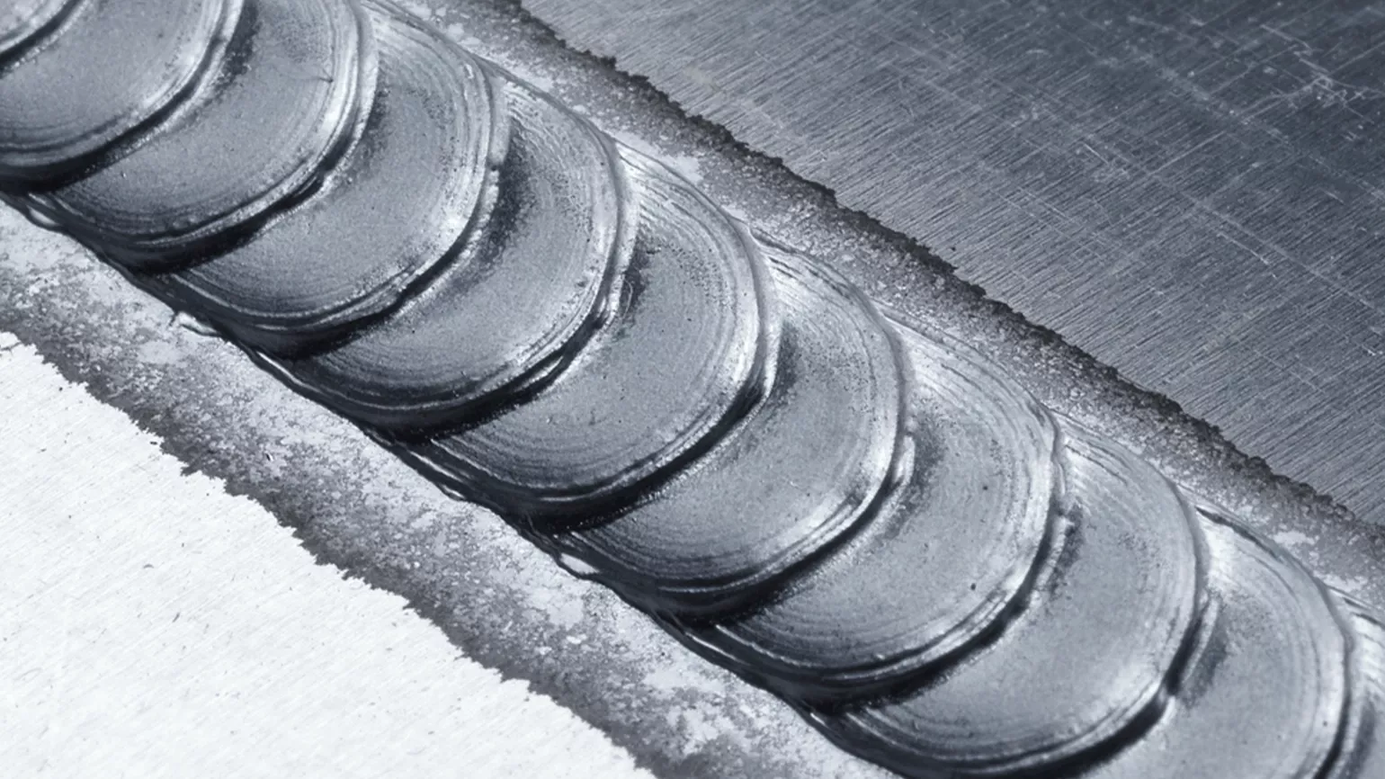

Ein weiterer Vorteil des CMT-Verfahrens ist die geringe thermische Belastung des Werkstücks. Diese reduzieren Verzug und Verformung, was besonders bei dünnen Blechen ab 0,3 Millimetern und temperaturempfindlichen Materialien von enormem Vorteil ist. Die präzise Steuerung des Schweißprozesses hilft dabei, anspruchsvolle Schweißaufgaben mit höchster Genauigkeit zu bewältigen.

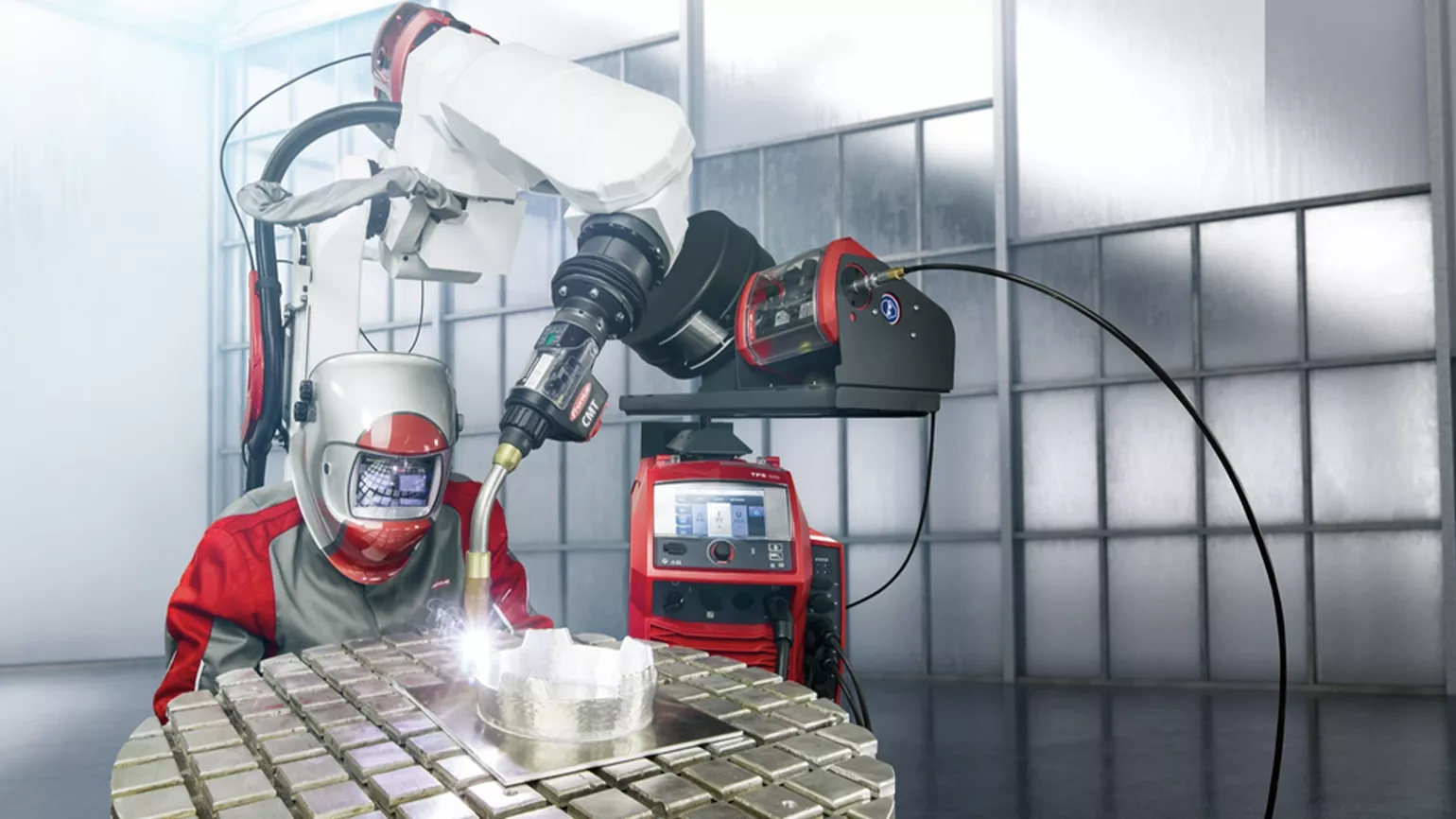

Die Vor-Zurück-Drahtbewegung von CMT revolutionierte das Roboterschweißen auch mit dem intelligenten Assistenzsystem WireSense. Dieses verbessert die Nahtqualität und Effizienz erheblich, indem es Ungenauigkeiten und Abweichungen in der industriellen Fertigung erkennt und mittels CMT-Schweißprozess überbrückt. Der Schweißdraht dient dabei als präziser Sensor, der die Position der Schweißnaht exakt bestimmt und dynamisch anpasst. Dies spart Material, Zeit und Kosten, da Nacharbeit und Ausschuss reduziert werden.
„Ausschlaggebend sind das perfekte Zusammenspiel der Komponenten und die Präzision, mit der sie gesteuert werden“, betont Eichhorn. „Die Harmonie, mit der unsere intelligenten Schweißgeräte und die Antriebseinheit Robacta Drive CMT, also der zweite Drahtvorschub direkt am Brenner, zusammenarbeiten, ist bis heute unerreicht und wird laufend weiterentwickelt, um den steigenden Anforderungen der Industrie gerecht zu werden. Und das Allerbeste daran: CMT kann bei allen intelligenten Fronius Schweißgeräten einfach nachgerüstet werden.“
