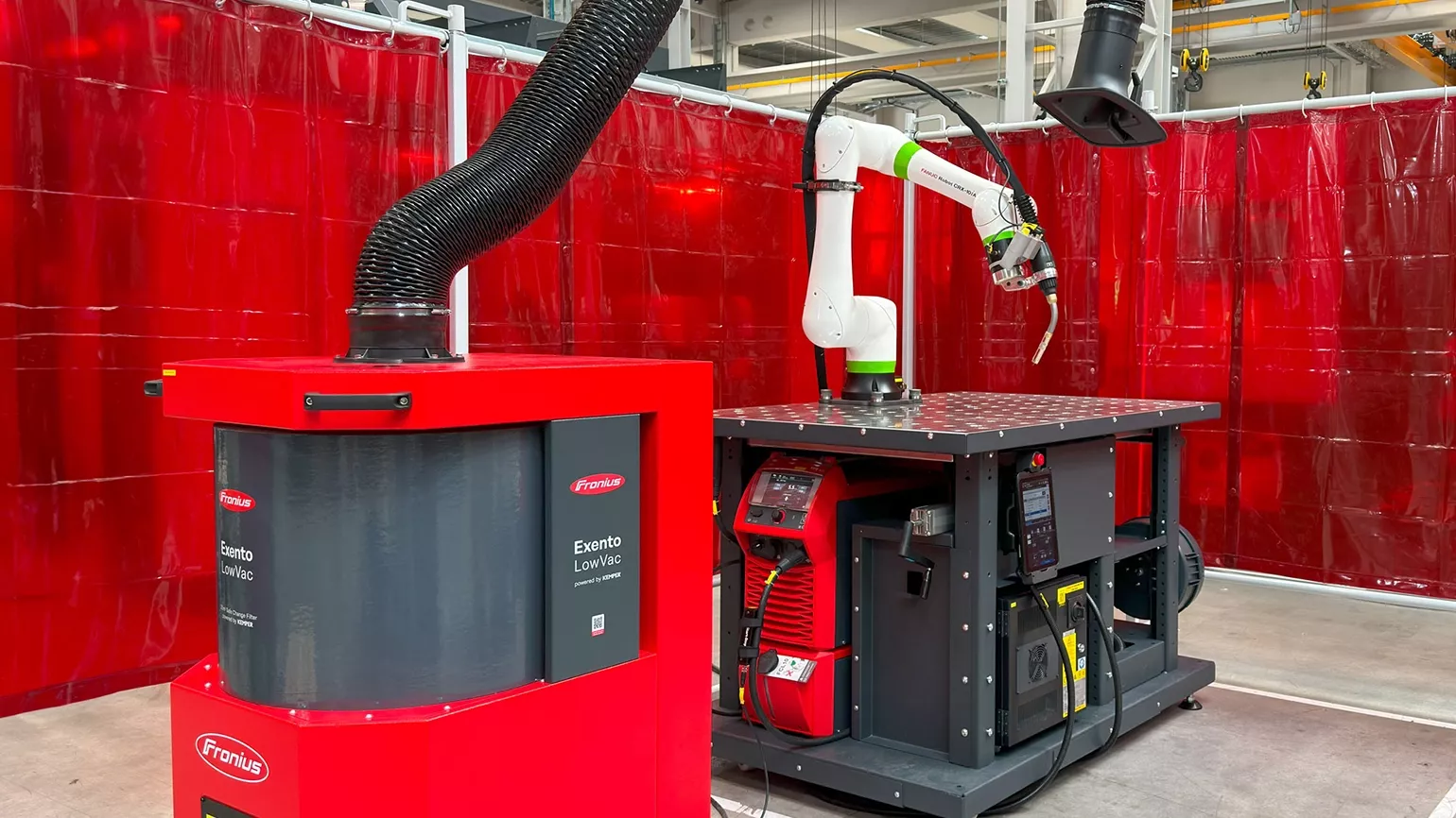

Mobil und flexibel einsetzbar: die CWC-mobile
Unser mobiles Cobot-System bietet eine intelligente Kombination
aus Mobilität, fortschrittlicher Schweißtechnik und einem hervorragenden
Preis-Leistungs-Verhältnis. Es erleichtert insbesondere kleineren Werkstätten
den Einstieg in die automatisierte Schweißtechnik. Dank einfahrbarer
Transportrollen ist die Anlage nicht nur für das Schweißen kleiner Komponenten
geeignet.
„Wer größere Objekte wie Baggerschaufeln schweißen muss, kann die CWC-mobile mühelos zum schweißbereiten Bauteil schieben“, unterstreicht Christian die besondere Vielseitigkeit des Systems.
Neben
seiner Flexibilität beim Schweißen bietet das CE-zertifizierte Cobot-System
kompromisslose Sicherheit: Die Kraft- und Drehmomentbegrenzung des Gelenkarms,
eine mobile Schweißrauchabsaugung, ein beweglicher Blendschutz und eine
normgerechte persönliche Schutzausrüstung (PSA) – bestehend aus
durchstichsicheren Handschuhen, Schweißhelm und Schutzkleidung – schützen vor
Krankheiten und Verletzungen. Damit erfüllt die CWC-mobile vollständig die
Vorgaben der europäischen Maschinenrichtlinie, die Voraussetzung für eine
CE-Zertifizierung.

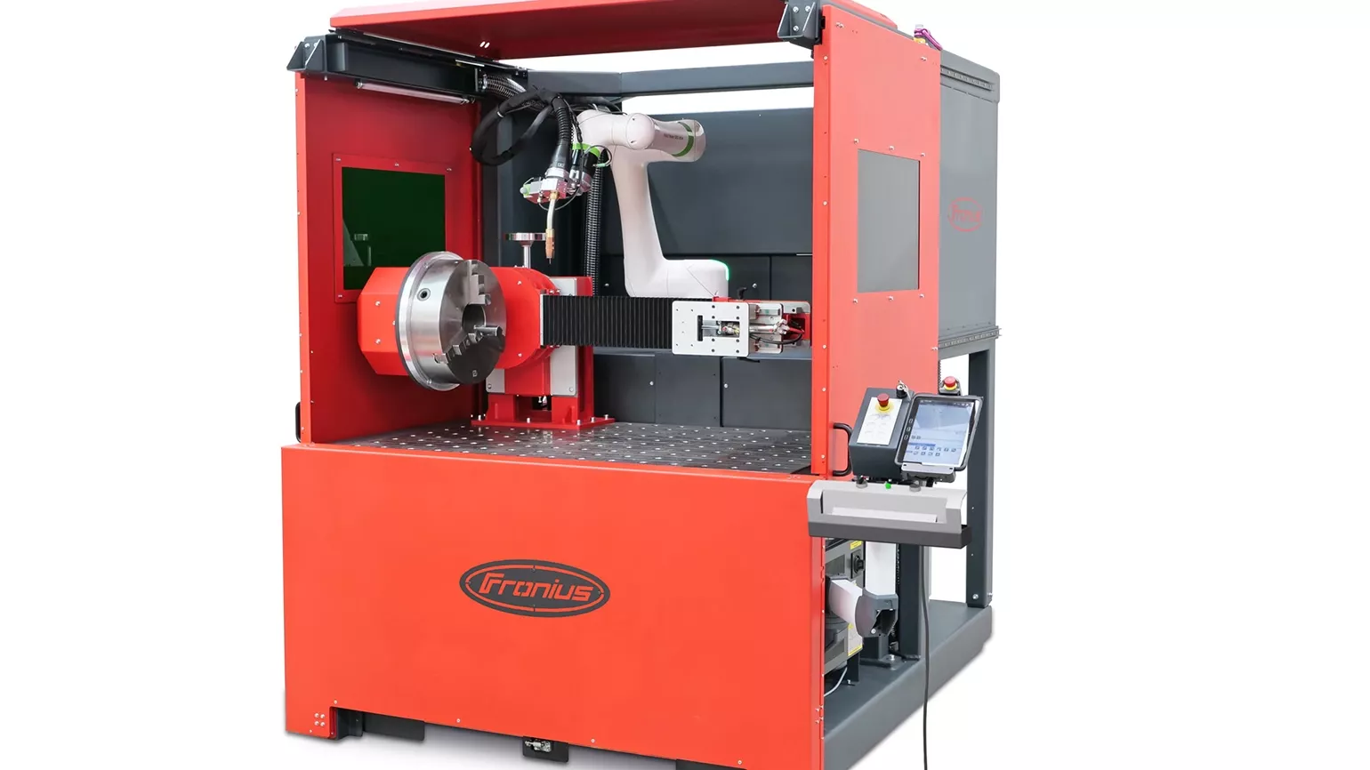

Single- und Dual-Systeme – Bauteildimensionen und Anforderungen entscheiden
Wir bieten
mit der CWC-S und der CWC-D zwei vollständig eingehauste
Cobot-Schweißzellen für den Ein- und Zwei-Stationen-Betrieb an. Beide Systeme
verfügen, ebenso wie die CWC-mobile, über die neueste Schweißtechnologie.

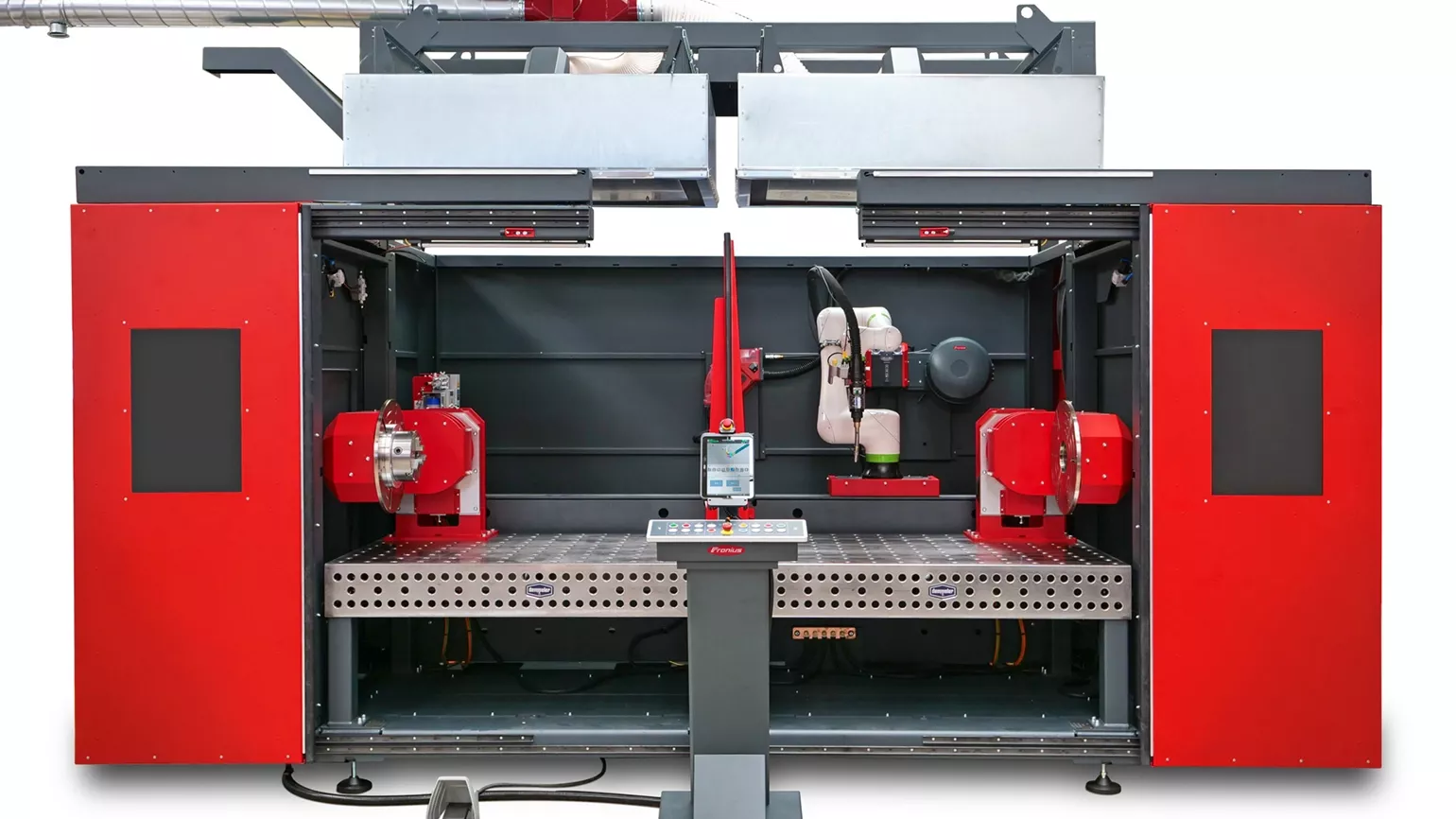

Für das Schweißen von Bauteilen mit einer Länge von bis zu 3 Metern ist die Zwei-Stationen-Lösung CWC-D ideal. Entfernt man die mittlere, am Schweißtisch verschraubte Trennwand, entsteht eine erweiterte Arbeitsfläche von 3.000 x 1.000 x 600 mm für den Ein-Stationen-Betrieb.
„Im Zwei-Stationen-Betrieb ermöglicht die Anlage rüstparalleles Schweißen und eignet sich hervorragend für die Kleinserienproduktion von Bauteilen mit einer maximalen Seitenlänge von 1,5 Metern. Während auf der einen Seite geschweißt wird, kann auf der anderen Seite produktivitätssteigernd gerüstet werden. Beide Stationen können Bauteile mit einem Gewicht von bis zu 2 Tonnen schweißen“, erklärt Christian.
Die
kleinere, kompakte CWC-S haben wir speziell für Komponenten entwickelt, die
nicht breiter als 1,5 Meter sind. Sowohl für das Single-System CWC-S als auch
für das Dual-System CWC-D sind Dreh- und Dreh-Kipp-Positionierer zum
Rundnahtschweißen von zylindrischen Bauteilen erhältlich. Der Dreh-Positionierer
ist optional mit einem Reitstock auf Längsachse verfügbar. Mit der
Software-Option „Coordinated Motion“, die für alle Positionierer erhältlich
ist, lassen sich Schweißbrenner und Positionierer synchron bewegen. Als Zubehör
ist die Brennerreinigungsstation Robacta Reamer V in unserem Sortiment.
