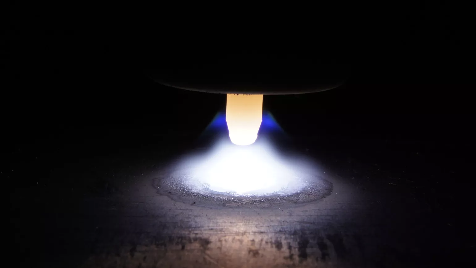

WIG-Lichtbogen
Was genau ist ein Lichtbogen?
Ein Lichtbogen besteht aus einem elektrisch leitfähigen Plasma, das sich zwischen Elektrode und Werkstück bildet. Dieses Plasma enthält:
  • Elektronen (negativ geladen)
  • Ionen (positiv geladen)
  • Photonen – Lichtteilchen, die Strahlung im sichtbaren, UV- und IR-Bereich abgeben
  • Neutralteilchen – nichtionisierte Gasatome
  • Metalldampf – verdampfte Partikel aus Elektrode und Werkstück
Die sogenannte Lichtbogensäule erreicht dabei extreme Temperaturen zwischen 3.700 und 15.700 Grad Celsius (entspricht etwa 4.000 bis 16.000 Kelvin). Hitze und Strahlung machen den Lichtbogen zu einem ebenso beeindruckenden wie gefährlichen Werkzeug – dessen sichere Handhabung höchste Priorität hat.

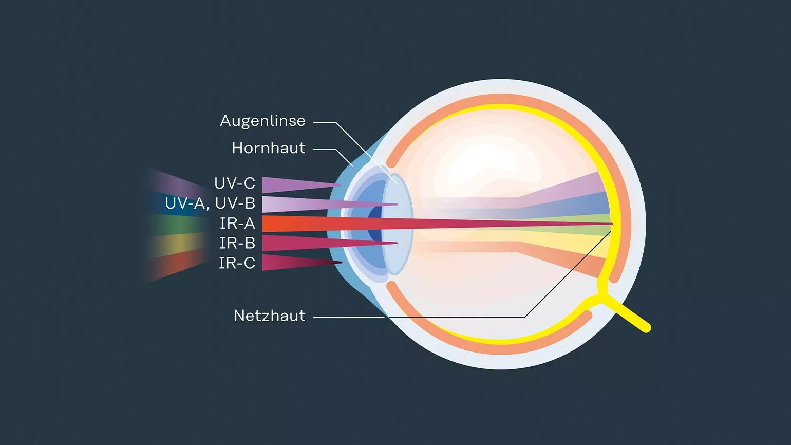

Lichtarten im Lichtbogen – Strahlung und Wirkung
Der Lichtbogen strömt verschiedene Arten von Strahlung aus – jede mit eigenen Risiken für die Gesundheit. Ein bewusster Umgang mit diesen Strahlungsarten ist entscheidend für die Sicherheit am Arbeitsplatz.
1. Sichtbares Licht
Es blendet stark und kann die Sicht erheblich beeinträchtigen. Gerade beim Arbeiten mit hoher Präzision stellt dies für die Schweißenden ein Sicherheitsrisiko dar.
2. Infrarotstrahlung (IR)
Diese Strahlung dringt tief in das Gewebe ein und wird oft lediglich als Wärme empfunden. Doch bei längerer oder intensiver Exposition kann sie zu ernsthaften thermischen Schäden führen – bis hin zu Verbrennungen der Haut.
3. Ultraviolettstrahlung (UV)
Sie gilt als die gefährlichste Strahlungsart beim Schweißen. UV-Strahlen können akute Entzündungen der Horn- und Bindehaut verursachen – umgangssprachlich als „verblitzte Augen“ bezeichnet (siehe oben). Auch die Haut ist gefährdet: UV-Strahlung kann Sonnenbrand auslösen und bei wiederholter Belastung das Hautkrebsrisiko deutlich erhöhen.

Querschnitt Auge

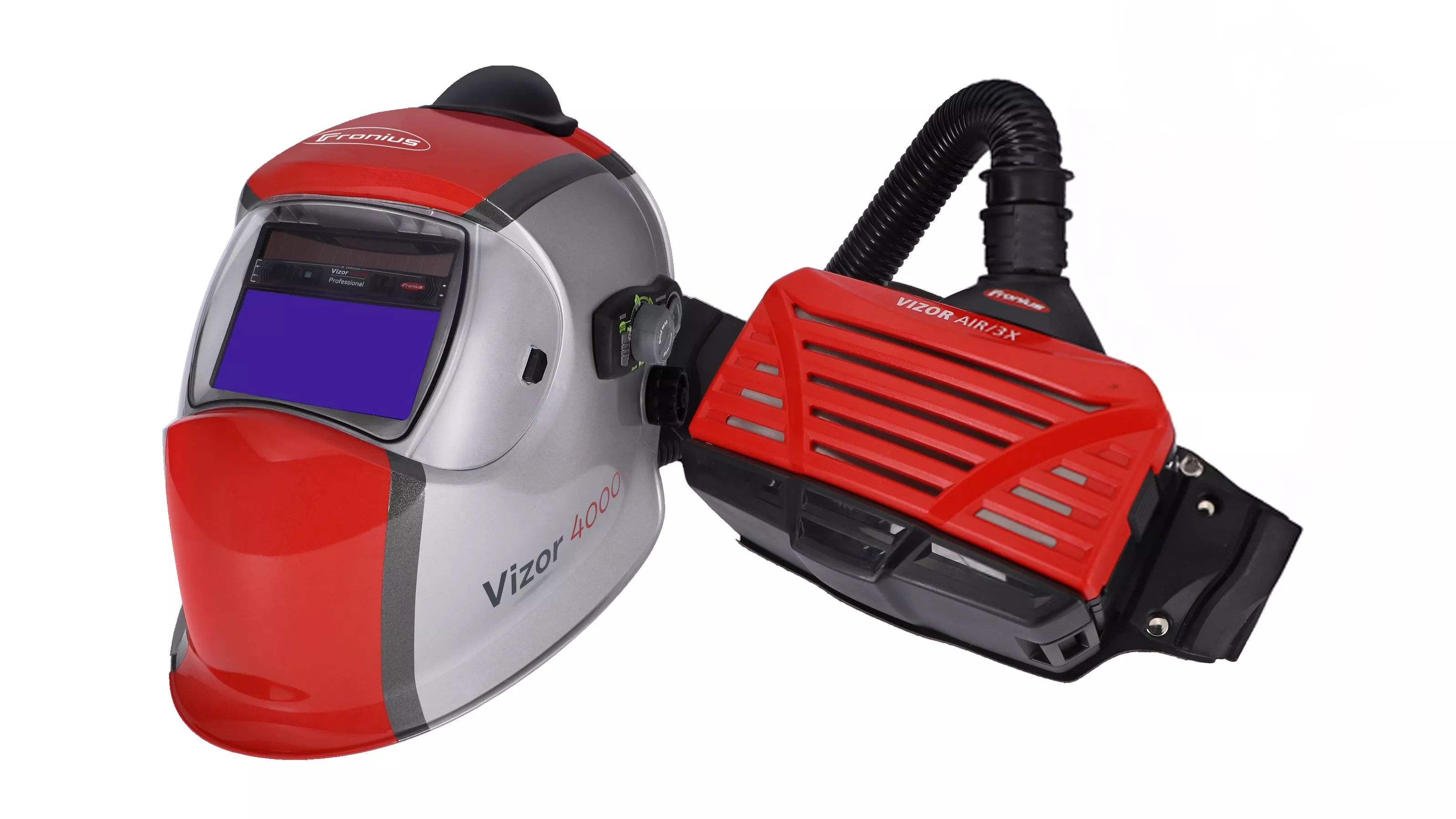

Vizor 4000 Air/3X Professional:
Mit integrierter Frischluftzufuhr sorgt dieser Helm für optimalen Schutz und hohen Tragekomfort – ideal für lange Schweißarbeiten unter anspruchsvollen Bedingungen.
Fronius Vizor 4000 Air 3X Professional

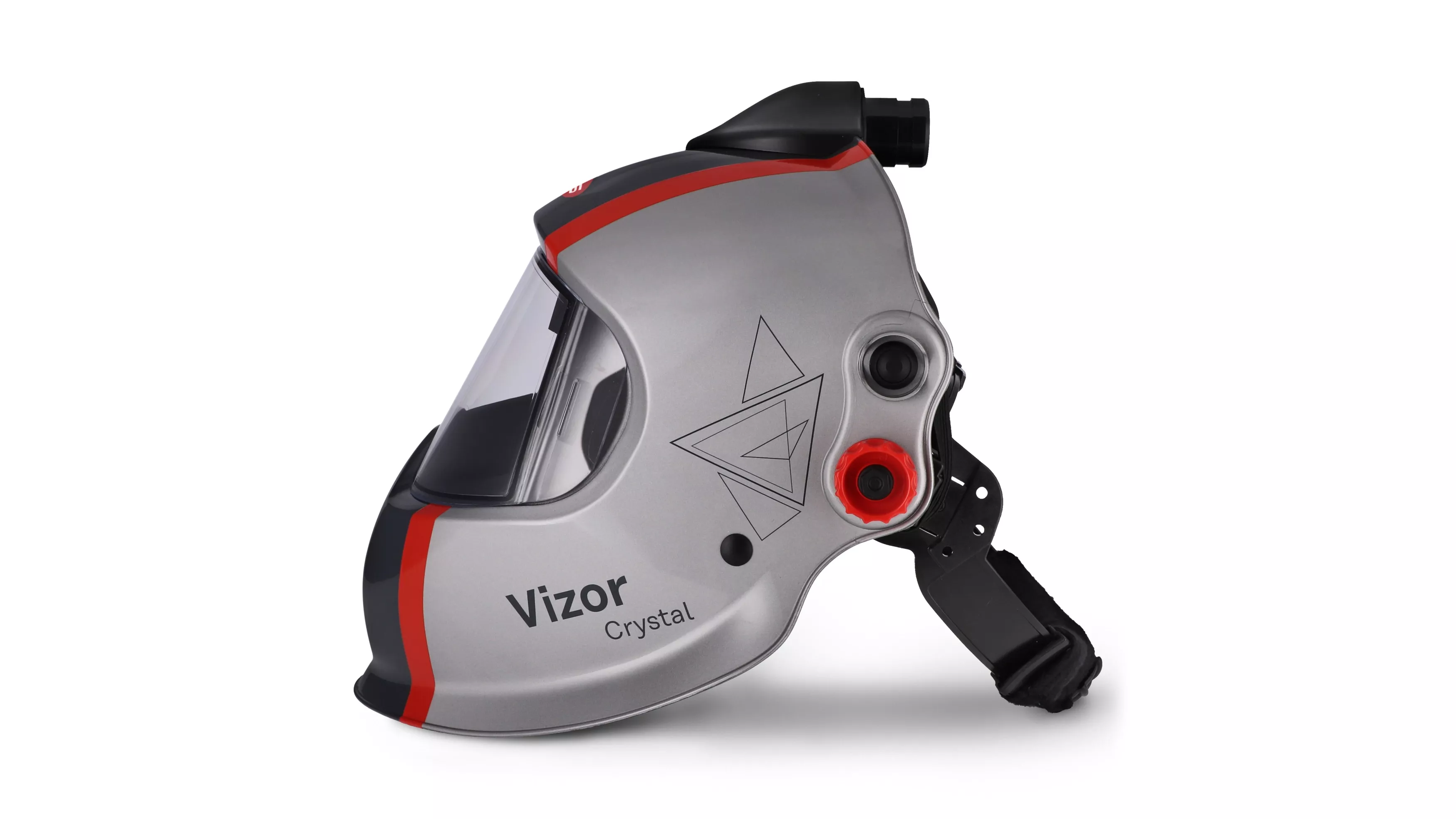

Vizor Crystal:
Der Vizor Crystal überzeugt mit einer innovativen Blendschutz-Technologie, die im Hellzustand eine Farbwahrnehmung ermöglicht, die dem Blick durch klares Fensterglas erstaunlich nahekommt. Im Dunkelzustand zeigt der Helm seine ganze Stärke: Das Schweißbad wird gestochen scharf, kontrastreich und in beeindruckender Detailtreue sichtbar – für präzises Arbeiten auf höchstem Niveau.
Fronius Vizor Crystal Air 3X

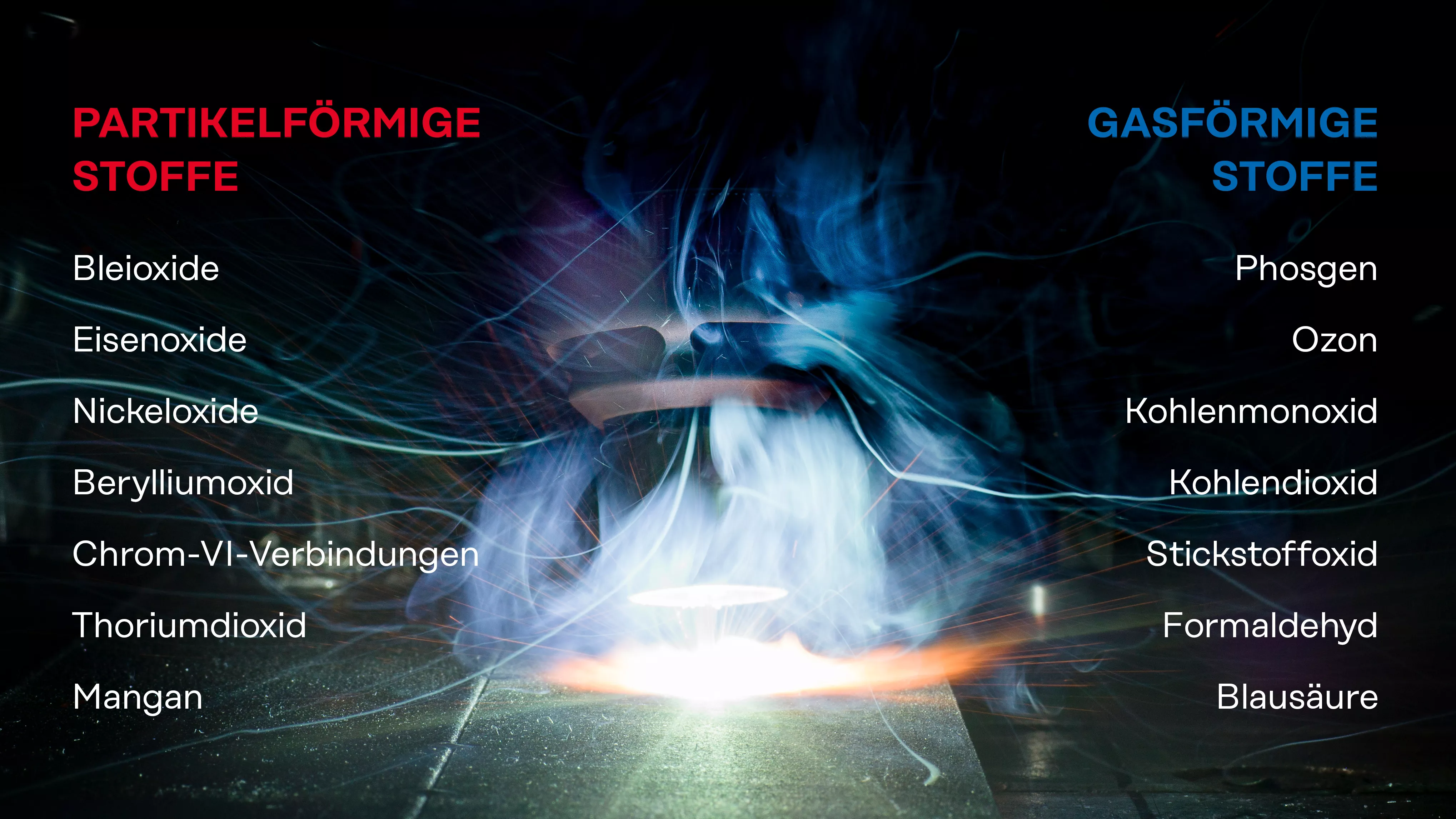

Gefahren durch Schweißrauch
Eines haben alle Lichtbogenschweißverfahren gemeinsam: Sie setzen gas- und partikelförmige Schadstoffe frei. Diese Emissionen stellen nicht nur für das Schweißpersonal ein erhebliches Gesundheitsrisiko dar, sondern auch für alle Personen in der unmittelbaren Umgebung der Schweißarbeiten.
Zusammensetzung Schweißrauch
Beim Abschmelzen des Schweißdrahts verdampft Metall im Schmelzbad. In Verbindung mit der Umgebungsluft kondensiert es zu feinen Partikeln – dem sogenannten Schweißrauch. Etwa 90 % dieser Partikel stammen aus dem Zusatzwerkstoff, rund 5 % aus dem Grundwerkstoff.
Die gasförmigen Schadstoffe entstehen zum einen aus den eingesetzten Schutzgasen (z. B. Argon, Kohlendioxid), zum anderen aus Reaktionen mit Oberflächenverunreinigungen wie Farbe, Öl oder Lösemitteln. Auch Ozon und nitrose Gase können sich bilden – je nach Verfahren und Material.

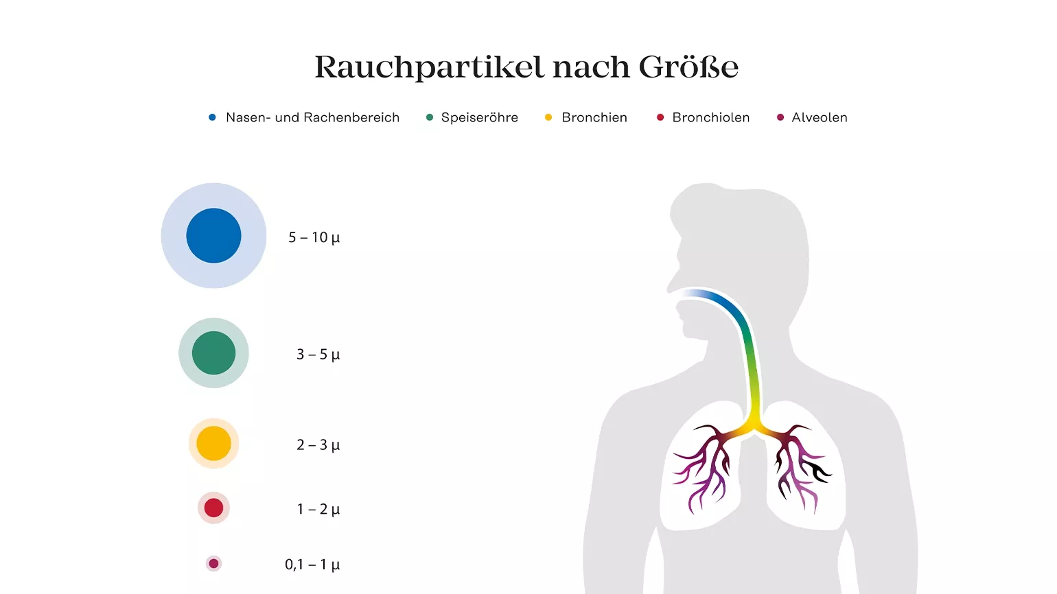

Partikelgrößen und ihre Auswirkungen
Die Zusammensetzung und Menge der Schadstoffe hängen von mehreren Faktoren ab: dem Schweißverfahren, den Prozessparametern, dem Zusatzwerkstoff und der Beschaffenheit der Werkstückoberfläche.
Die partikelförmigen Schadstoffe werden in zwei Fraktionen unterteilt:
  • Einatembare Fraktion (E-Staub): Partikel mit einem Durchmesser < 10 µm
  • Alveolengängige Fraktion (A-Staub): Partikel mit einem Durchmesser < 2,5 µm
Besonders kritisch:
Der Großteil der beim Schweißen entstehenden Partikel ist alveolengängig – viele sind sogar kleiner als 1 µm. Eine besondere Gefahr geht von ultrafeinen Partikeln (< 0,1 µm) aus. Aufgrund ihrer geringen Größe können sie tief in die Lungenbläschen eindringen und dort gesundheitliche Schäden verursachen.
Schweißrauchpartikel
Schweißrauch – die unterschätzte Gesundheitsgefahr
Die im Schweißrauch enthaltenen Schadstoffe wirken auf den menschlichen Körper auf vielfältige Weise. Je nach Zusammensetzung und Konzentration können sie die Atemwege belasten, toxisch wirken oder sogar krebserregend sein. Man unterscheidet drei Hauptgruppen:
  1. Atemwegs- und lungenbelastende Stoffe
    Zu dieser Gruppe zählen insbesondere Metalloxide wie jene von Aluminium, Eisen und Magnesium. Bei längerer Exposition können sie die Atemwege reizen und das Lungengewebe schädigen. Mögliche Folgen sind chronische Bronchitis, eine Verengung der Atemwege oder die sogenannte Siderose – eine Eisenspeicherkrankheit, bei der sich Eisenoxide in der Lunge ablagern. In hoher Konzentration kann Schweißrauch zudem die Entstehung von Lungenfibrosen begünstigen – krankhafte Vermehrungen von Bindegewebe im Lungenbereich.
  2. Toxische Stoffe
    Diese Substanzen entfalten ihre schädliche Wirkung, sobald bestimmte Konzentrationsgrenzen überschritten werden. Dazu zählen unter anderem Kohlenmonoxid, Stickstoffoxide, Ozon sowie die Oxide von Mangan, Kupfer und Zink. In hoher Dosis können sie schwere Vergiftungen verursachen – mit teils lebensbedrohlichen Folgen.
  3. Krebserzeugende, kanzerogene Stoffe
    Einige Bestandteile des Schweißrauchs gelten als krebserregend. Dazu zählen insbesondere Chrom-VI-Verbindungen, Nickeloxide und Kobaltoxid – Stoffe, die vor allem beim Schweißen von hochlegierten Stählen freigesetzt werden. Ihre Wirkung ist langfristig und besonders tückisch, da sie bösartige Zellveränderungen hervorrufen können.
