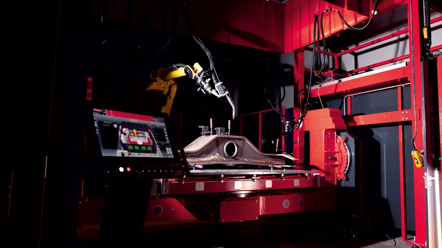

Schweißversuche geben Aufschluss
Sobald die
Machbarkeitstests erfolgreich abgeschlossen sind, beginnen die Schweißtests am
physischen Bauteil – die ersten Prototypen entstehen. Je nach Grundmaterial und
Nahtgeometrie kommen verschiedene Sensoren zur Schweißnahtsuche und
Qualitätssicherung zum Einsatz. Schweißdatenmanagement-Software zeichnet jeden
einzelnen Parameter wie Drahtvorschubgeschwindigkeit, Spannung oder Stromstärke
auf und stellt die spätere Reproduzierbarkeit von Schweißnähten sicher.

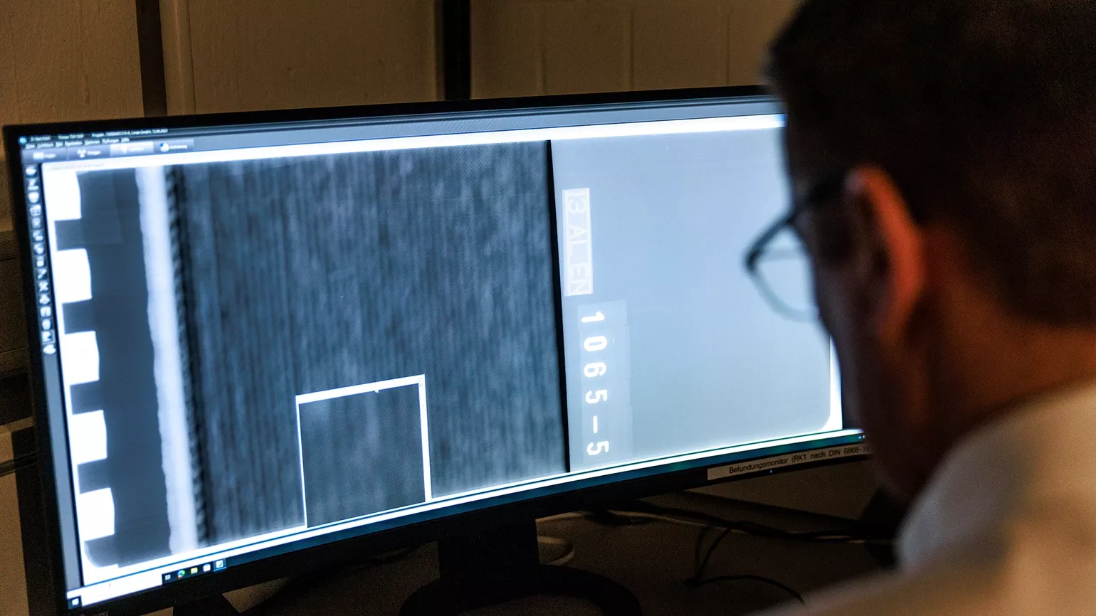

Im Anschluss an die Fügearbeiten werden die Bauteile vermessen, um Verzugsüberschreitungen zu erkennen. Dort, wo die erforderlichen Ressourcen vorhanden sind, werden die geschweißten Komponenten im Labor geprüft. Hier kommen neben zerstörungsfreien auch zerstörende Prüfmethoden zum Einsatz. Übliche Verfahren sind Ultraschall-, Farbeindring- und Röntgenprüfungen sowie Zug-, Biege- und Kerbschlagprüfungen. Prototyping ist ein iterativer Prozess, bei dem man Prototypen mehrfach anpasst und verfeinert, basierend auf den schrittweise gewonnenen Erkenntnissen.

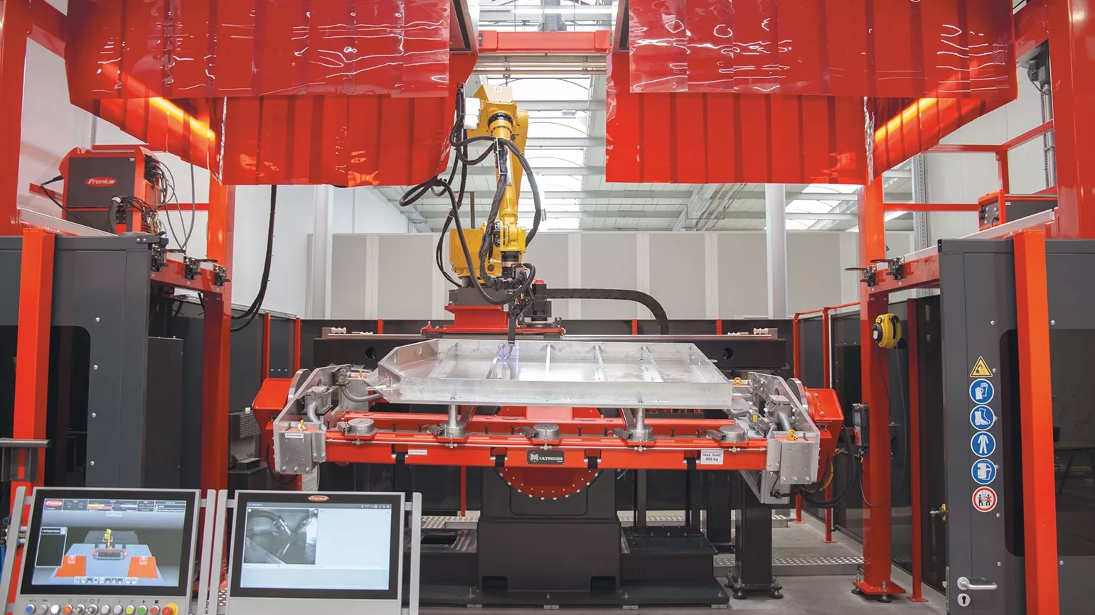

Am Standort Wels werden zunächst Machbarkeitsanalysen durchgeführt, bei Bedarf gefolgt von der Prototypenfertigung. Unsere Auftraggebenden übermitteln dafür ihre schweißtechnischen Anforderungen sowie die 3D-Daten von Bauteilen und Spannvorrichtungen. Anschließend analysieren wir diese Informationen virtuell, um Rückschlüsse auf Schweißbarkeit, Zugänglichkeit und Taktzeit zu ziehen. Gemeinsam mit den Kundinnen und Kunden werden auftretende Probleme diskutiert und Optimierungs- sowie Lösungsmöglichkeiten erarbeitet.

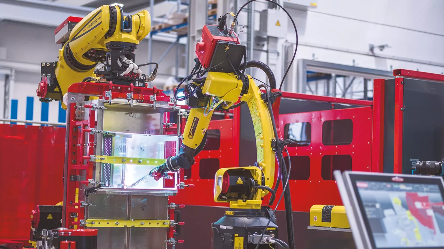

Komplett-Service von der Machbarkeitsstudie bis zum fertigen Produkt
Sobald
valide Schweißdaten vorliegen und die ersten Prototypen erfolgreich geschweißt
wurden, entwickeln wir ein Produktionskonzept und übernehmen auf Wunsch auch
die Serienfertigung. Erfolgt sie im Betrieb des Kunden, konzipieren, bauen und
liefern wir auf Anfrage auch maßgeschneiderte Roboterschweißsysteme aus einer
Hand.
