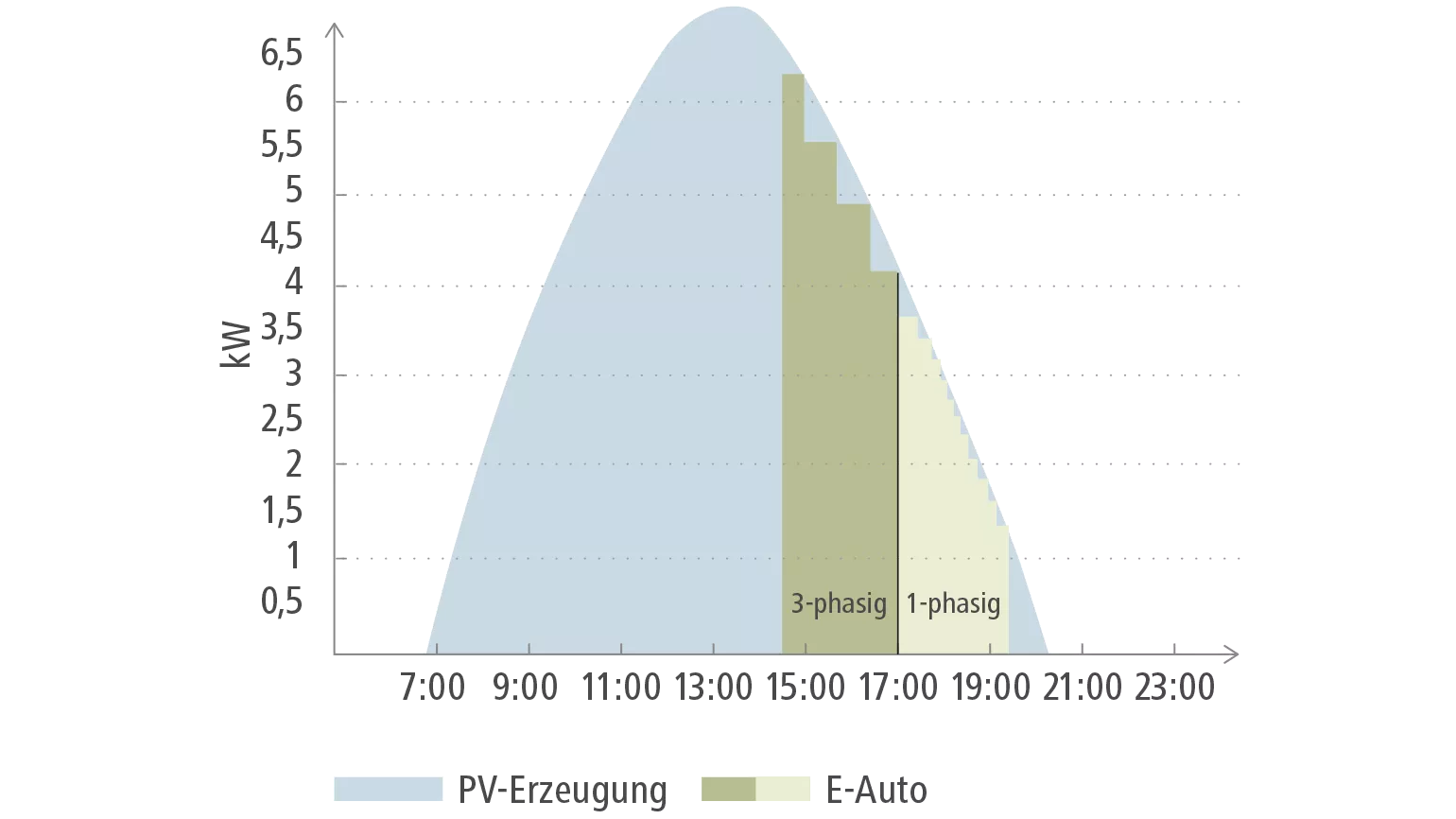

Für das dynamische PV-Überschussladen können ein Startleistungs-Pegel und ein Drei-Phasen-Leistungspegel definiert werden.
Der Startleistungs-Pegel gibt an, welche Menge an Überschuss von der PV-Anlage erreicht werden muss, bevor der Wattpilot mit dem Laden des Autos beginnt.
Der Drei-Phasen-Leistungspegel ist jener Überschusswert, der von der PV-Anlage erreicht werden muss, um vom einphasigen zum dreiphasigen Laden zu wechseln.
Die Abbildung zeigt ein Beispiel mit einem Startleistungs-Pegel von 1,38 kW und einem Drei-Phasen-Leistungspegel von 4,14 kW. Liegt der PV-Überschuss zwischen 1,38 und 4,14 kW, regelt der Wattpilot die Ladeleistung in 230-Watt-Schritten. Überschreitet der PV-Überschuss die 4,14 kW, schaltet der Wattpilot von einphasigem Laden auf dreiphasiges Laden in 690-Watt-Schritten.
