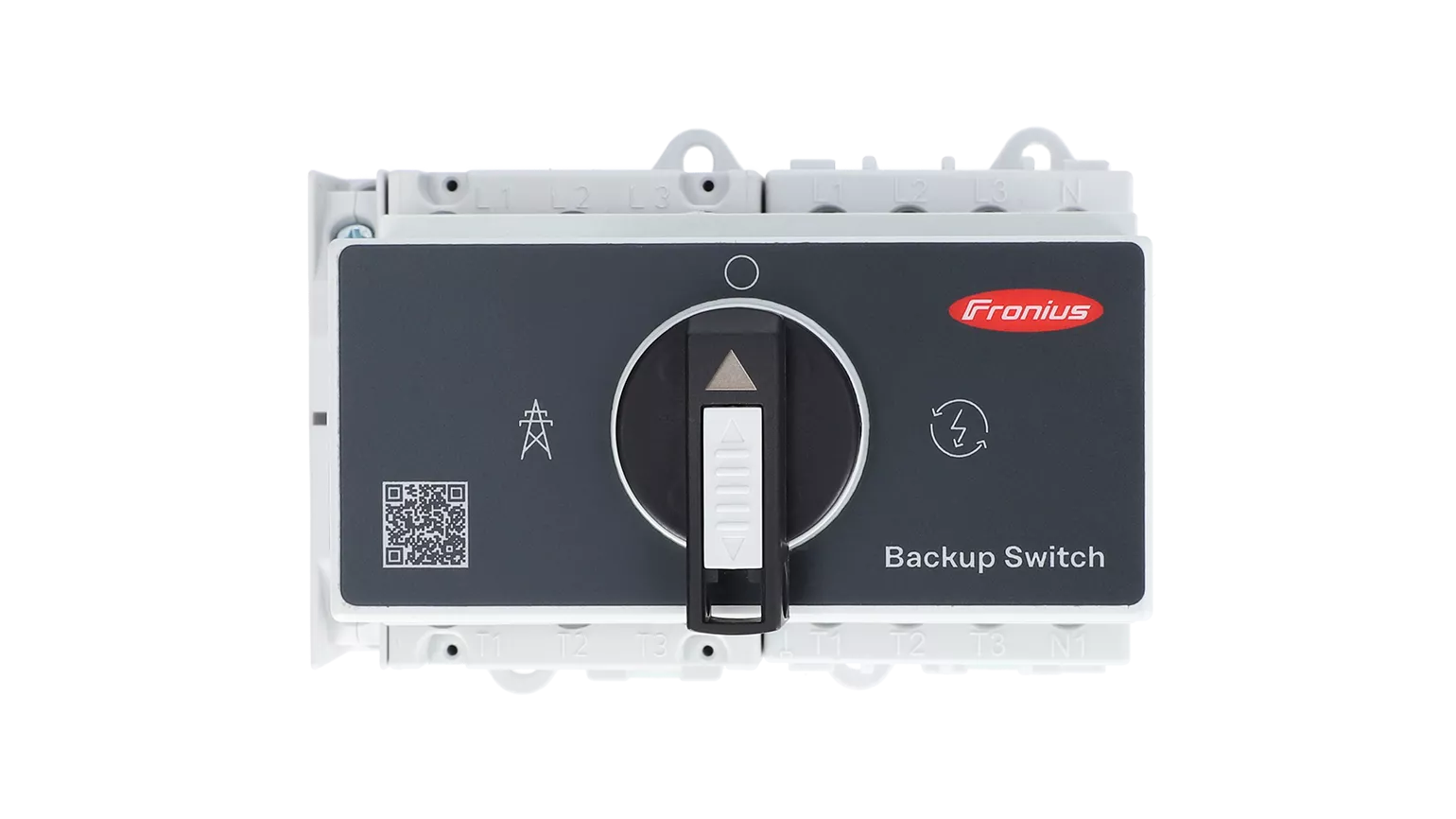

Fronius Backup Switch
Manuell in den Full Backup-Modus
Der Fronius Backup Switch ist ein kostengünstiger 3-Wege-Schalter zur manuellen Aktivierung des Notstrombetriebs. Diese Lösung versorgt im Full Backup-Betrieb den gesamten Haushalt und bietet damit maximale Sicherheit und Unabhängigkeit.
Als platzsparende Lösung lässt sich der Fronius Backup Switch einfach und schnell im Schaltschrank installieren. So werden der Installationsaufwand und die -kosten minimiert.
Vorteile
/ Kosteneffiziente Lösung für jeden Haushalt
/ Für Hausanschlüsse bis 63 A geeignet
/ Für alle Installationsanforderungen geeignet
/ Einfache und platzsparende Installation im Schaltschrank
*Abhängig von der länderspezifischen Zertifizierung und Verfügbarkeit
Technische Daten
Allgemeine Daten
Zertifikate und Normerfüllung | CE, CB, cULus |
Kompatible Wechselrichter | Primo & Symo GEN24 Plus |
Nennspannung | 400/230V |
Nennstrom | 63 A |
Netzfrequenz | 60 1/s, 50 1/sHz |
Abmessung / Breite | 125,4 mm |
Abmessung / Höhe | 70 mm |
Abmessung / Tiefe | 91 mm |
Gewicht inkl. Verpackung | 0,45 kg |
Min. zulässige Umgebungstemperatur | -40 °C |
Max. zulässige Umgebungstemperatur | 60 °C |
Min. Anschlussquerschnitt (Phase/Neutralleiter) | 1 mm² |
Max. Anschlussquerschnitt (Phase/Neutralleiter) | 25 mm² |
Min. Anschlussquerschnitt (Datenkommunikation) | 0,13 mm² |
Max. Anschlussquerschnitt (Datenkommunikation) | 2,5 mm² |
Montageart | DIN-Hutschiene 35 mm |
