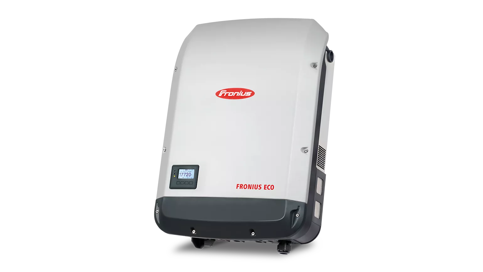

Fronius Eco
Der kompakte Projektwechselrichter für höchste Erträge.
Mit dem dreiphasigen Fronius Eco in den Leistungsklassen 25,0 und 27,0 kW werden die Anforderungen von Großanlagen optimal erfüllt. Dank dem geringen Gewicht und dem SnapINverter Montagesystem ermöglicht das trafolose Gerät eine einfache und schnelle Installation im Innen- und Außenbereich. Mit der Schutzklasse IP 66 setzt die Wechselrichterserie neue Maßstäbe. Zudem ist dank integrierten, allpoligen Strangsicherungshaltern und optionalem DC-Überspannungsschutz kein Einsatz von Strangsammelboxen mehr notwendig.
