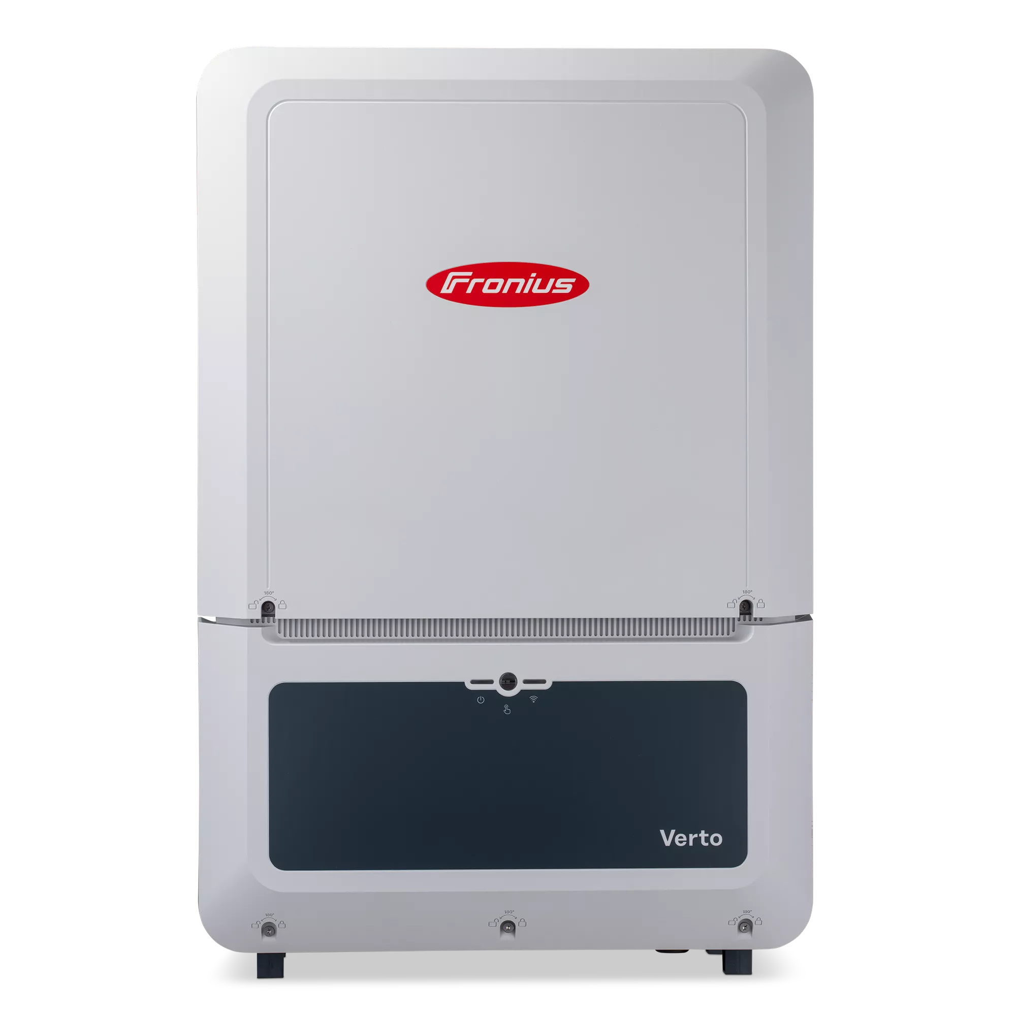

Fronius Verto, der anpassungsfähige Wechselrichter für Kleingewerbe, Landwirtschaft und Mehrfamilienhäuser. Durch seine Flexibilität ist er sowohl für den Bau einer neuen PV-Anlage als auch für eine Erweiterung die perfekte Wahl. Mit integrierten Sicherheitsfeatures und innovativem Verschattungsmanagement sorgt der Fronius Verto für einen optimalen Betrieb. Die Sektorenkopplung ermöglicht unser flexibler Wechselrichter mit seinen offenen Schnittstellen. Ladeboxen wie Fronius Wattpilot oder Verbrauchsregler wie Fronius Ohmpilot können so problemlos eingebunden werden.

Dynamic Peak Manager
Der Dynamic Peak Manager ist ein neuartiger MPP-Tracking Algorithmus, der bei der Suche nach dem optimalen Arbeitspunkt sein Verhalten dynamisch anpasst. Die Besonderheit ist, dass der Dynamic Peak Manager regelmäßig die gesamte Kennlinie automatisch überprüft und so auch bei teilweisen Verschattungen den globalen Maximum Power Point (GMPP) findet.
Aktive Kühlung
Aktive Kühltechnologie setzt auf einen bzw. mehrere Lüfter, welche nicht nur Hitzefelder vermeiden, sondern auch die Luftzirkulation im Inneren des Wechselrichters regulieren und so die Temperatur der Leistungselektronik niedrig halten. Das wirkt sich positiv auf die Lebensdauer der Geräte aus, optimiert die Erträge und verringert die Kosten. Bei Fronius ist Active Cooling ein Technologie-Standard in allen Geräten.
