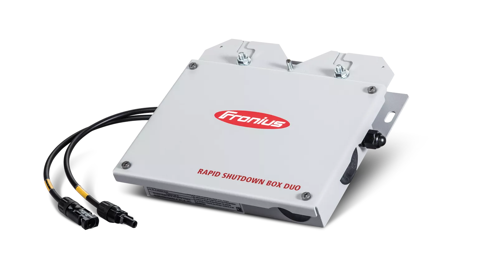

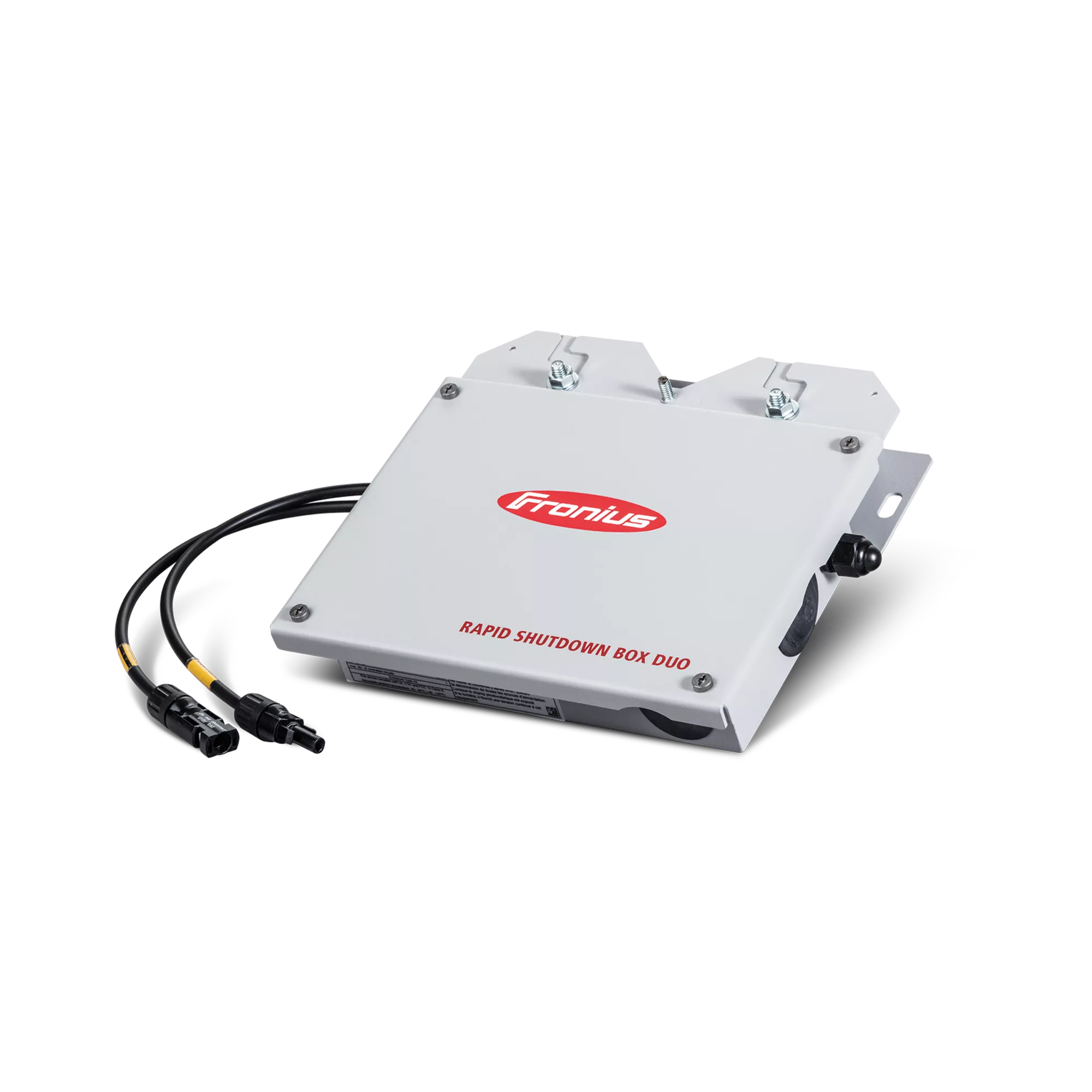

Fronius Rapid Shutdown Box
Die zuverlässige Lösung für die Normanforderung NEC 2014
Die Fronius Rapid Shutdown Boxen Duo und Quattro wurden speziell für die Anforderungen des nordamerikanischen Marktes entwickelt und sind eine zuverlässige und einfach installierbare Lösung zur schnellen Abschaltung von PV-Generatoren. Sie entsprechen den Normanforderung des NEC 2014 und sind für alle nordamerikanischen SnapINverter bis zu einer maximalen Systemspannung von 600 Volt geeignet. Der Vorteil unserer Lösung: Die Box wird direkt an den Wechselrichter angeschlossen und kann unter dem Modul montiert werden. Sie erfordert weder zusätzliche Komponenten noch eine eigene Stromversorgung. Das vereinfacht die Installation und reduziert die Systemkosten um ein Vielfaches.
Technische Daten
Allgemeine Daten
Externe Hardware erforderlich | Nein |
Abmessung / Breite | 286 mm |
Abmessung / Höhe | 246,5 mm |
Abmessung / Tiefe | 71,5 mm |
Gewicht | 1,8 kg |
Max. Eingangsstrom | 25A |
Max. Eingangsspannung | 600 V |
Umgebungstemperaturbereich | -40°C - +65°C |
Schutzart | NEMA 4X |
Versorgung | DC-Versorgung über das Modul |
Störemissionsklasse | B |
Kompatible Wechselrichter | Fronius Galvo, Fronius Primo, Fronius Symo (außer Fronius Symo 15.0-3 208) bis zu 600V |
Technische Daten
Eigenverbrauch | 2W |
