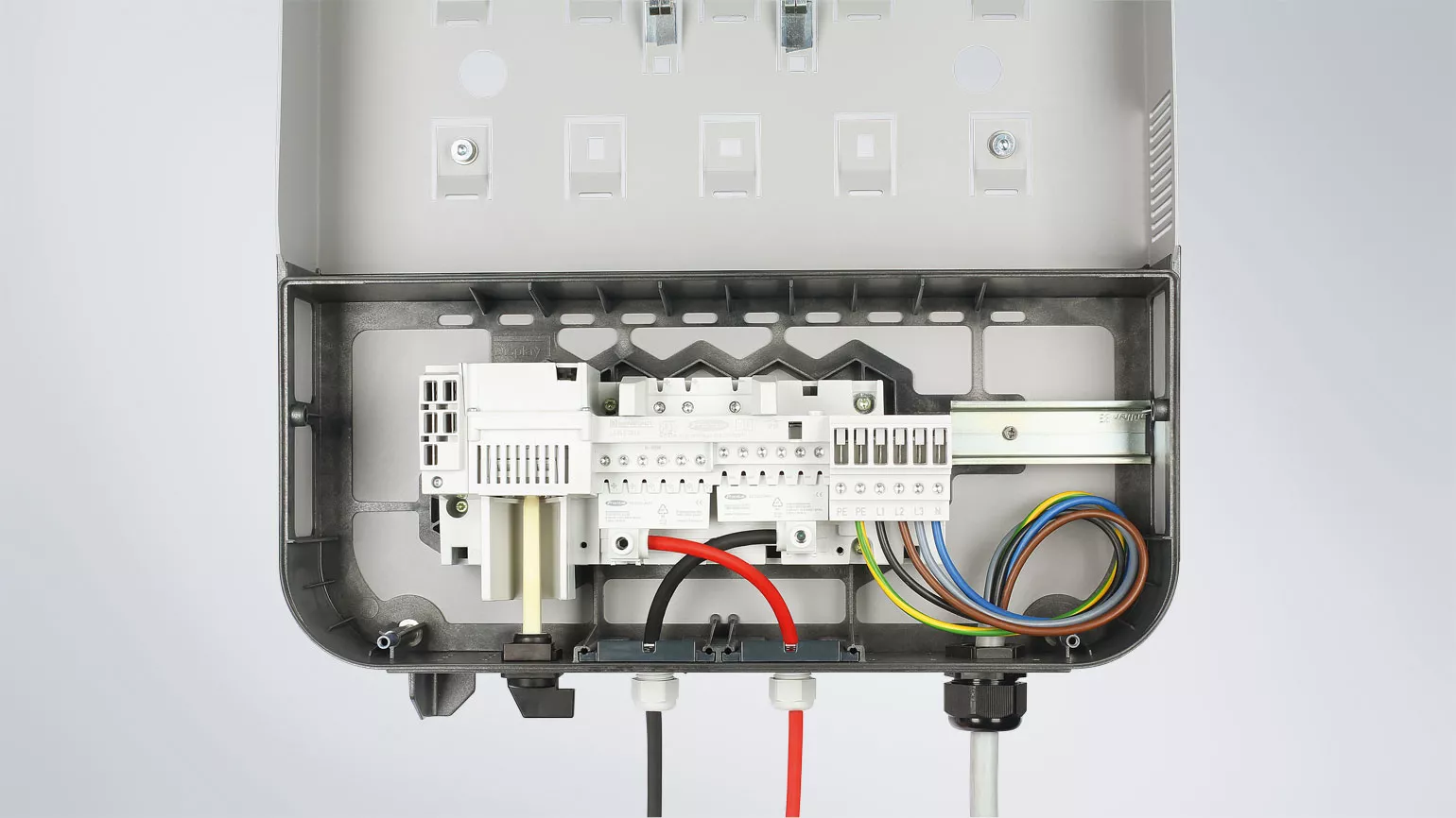

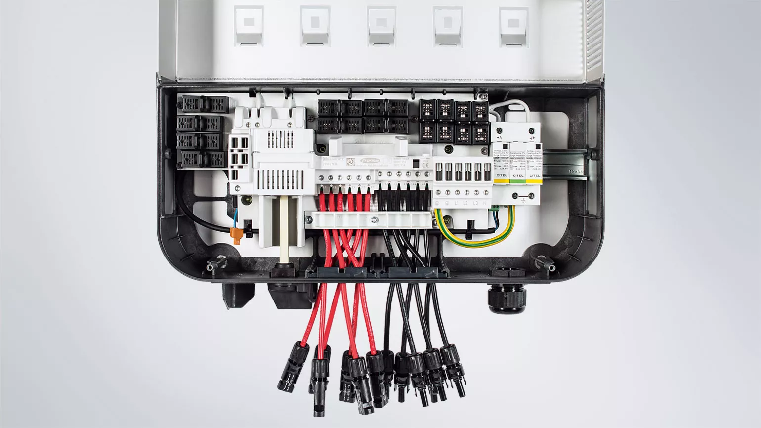

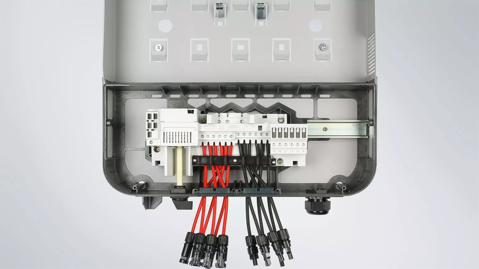

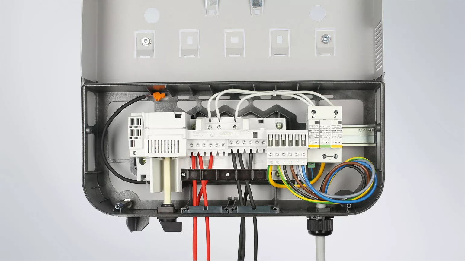

Option Fuses Bolts
Fronius SnapINverter, Überspannungsschutz, 1MPPT, DC Connector Kit
Fronius SnapINverter, MC4-Kabeloption
Fronius SnapINverter, Überspannungsschutz, DC Connector Kit
