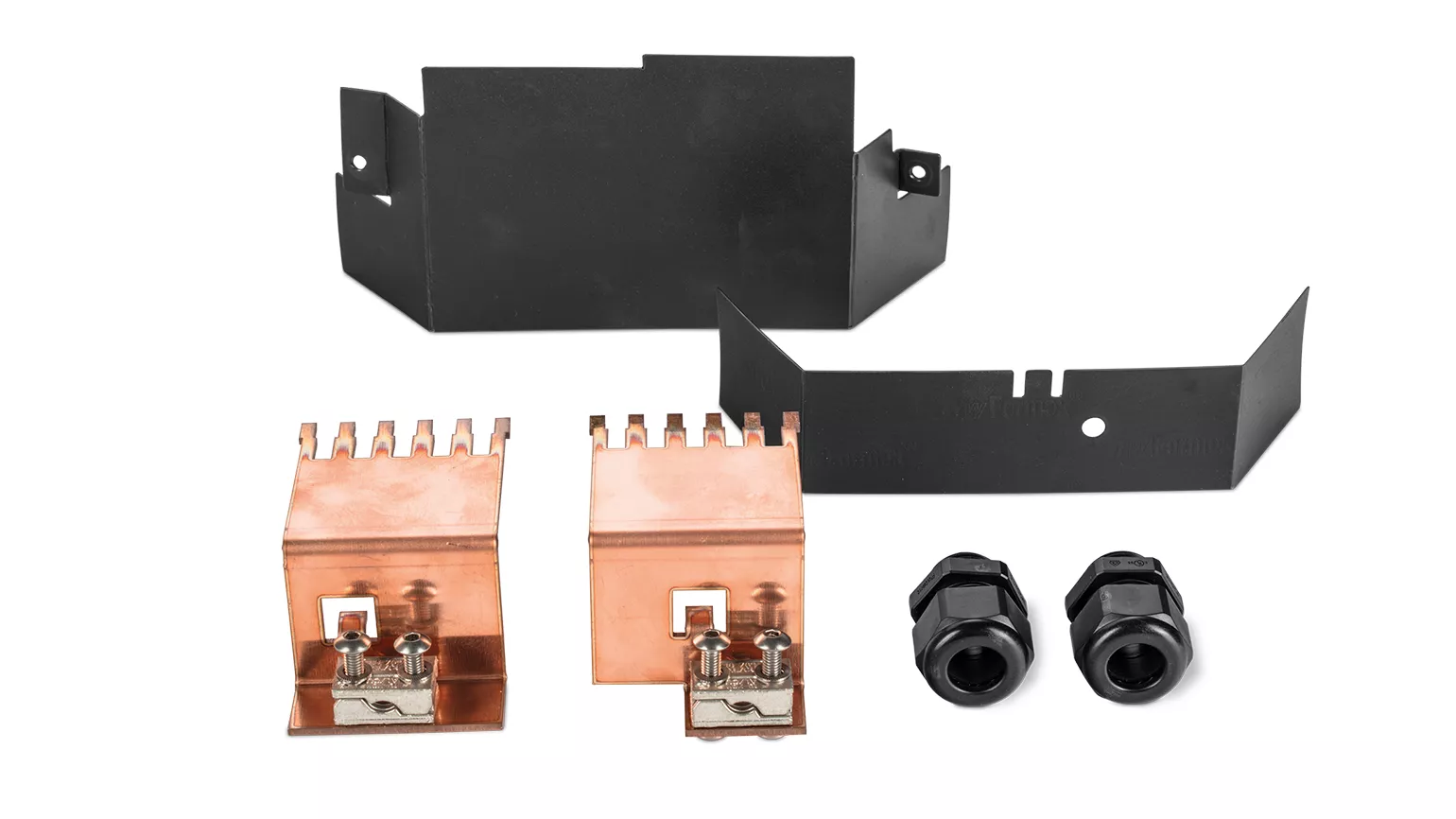

Το DC Con Kit επιτρέπει τη σύνδεση των δύο εισόδων σε ρεύματα με σημείο μέγιστης ισχύος (Maximum Power Point) άνω των 35 A και διατομή καλωδίων άνω των 16 mm², για παράδειγμα όταν χρησιμοποιείται DC Box. Με το DC Con Kit 35 είναι εφικτές διατομές έως 35 mm², οπότε μπορεί να επιτευχθεί η μέγιστη δυνατή απόσταση μεταξύ μετατροπέα και πλαισίων. Ο ακροδέκτης διαθέτει προστασία επαφής. Το DC Connector Kit είναι κατάλληλο για χρήση ιδιαίτερα με τους μετατροπείς Fronius Symo 10.0 – 20.0 kW και Fronius Eco.
Τεχνικά χαρακτηριστικά
Γενικά χαρακτηριστικά
Μέγ. ρεύμα100 A
Διατομή σύνδεσης35 mm²
Τύπος καλωδίουΧρήση για καλώδια χαλκού και αλουμινίου, απλά ή πολύκλωνα, με τμηματική δομή ή κυκλικά
Ροπή στρέψης2x 0,5 Nm, 2x 3 Nm
Περιοχή σύσφιξης της βιδωτής σύνδεσης10 mm - 14 mm
ΠρότυπαIEC 60999:2000
