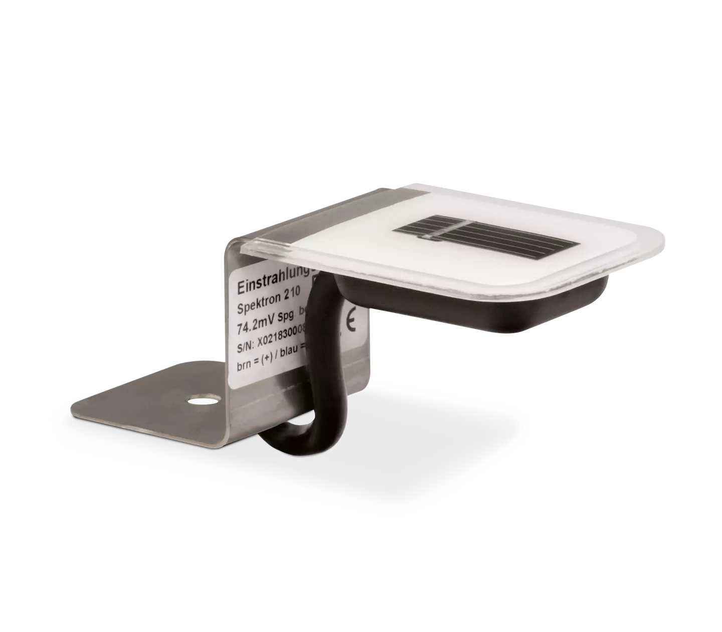

La integración de sensores en una instalación fotovoltaica permite el registro de valores de medición adicionales como, por ejemplo, la irradiación, la temperatura ambiente y muchos más.
