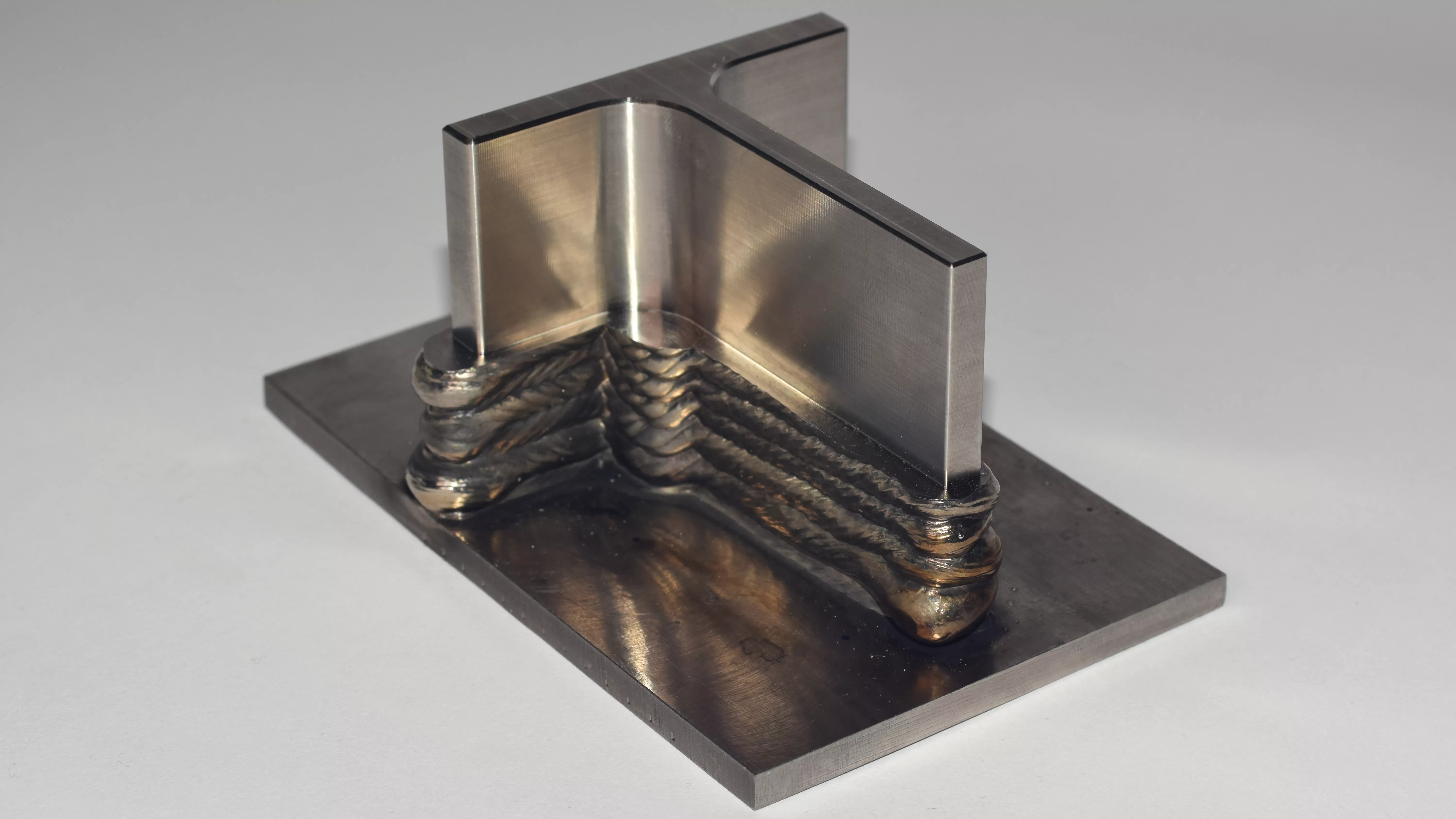

Se han desarrollado innumerables componentes con impresión 3D en diferentes sectores usando la tecnología Fronius,  como por ejemplo ventiladores para la industria electrónica, hechos de materiales de gran calidad.  En este caso, el fresado de la pieza de trabajo es muy caro debido al alto consumo de material, mientras que la fundición no siempre es capaz de cumplir con las complejas propiedades metalúrgicas necesarias para paredes de sólo 1,5 mm de espesor.  Con la impresión 3D basada en CMT Cycle Step, las aspas de estos ventiladores se pueden fabricar a partir de una aleación a base de níquel utilizando un enfoque aditivo,  e incluso es posible reparar componentes utilizando la impresión 3D.
Fronius también ha implementado una nueva aplicación junto a un colaborador en el sector aeronáutico. El titanio es un material de uso frecuente en la construcción de aeronaves gracias a su resistencia a la tracción, resistencia, resistencia a la corrosión y reducido peso.  La mayoría de los componentes son fabricados usando métodos de sustracción, por lo que hasta el 90 % del material es fresado. Esto se traduce en altos costes, largos tiempos de mecanizado y un costoso desgaste de la herramienta. Las piezas producidas por impresión 3D, por otro lado, sólo necesitan repaso para generar una superficie lisa. Los componentes de titanio creados usando el proceso aditivo CMT no conllevan ningún problema relacionado con la falta de fusión y poseen destacables propiedades metalúrgicas. Además, los costes de herramienta, tiempos de mecanizado y  el desgaste se pueden reducir, ahorrando en costes de mecanizado.
