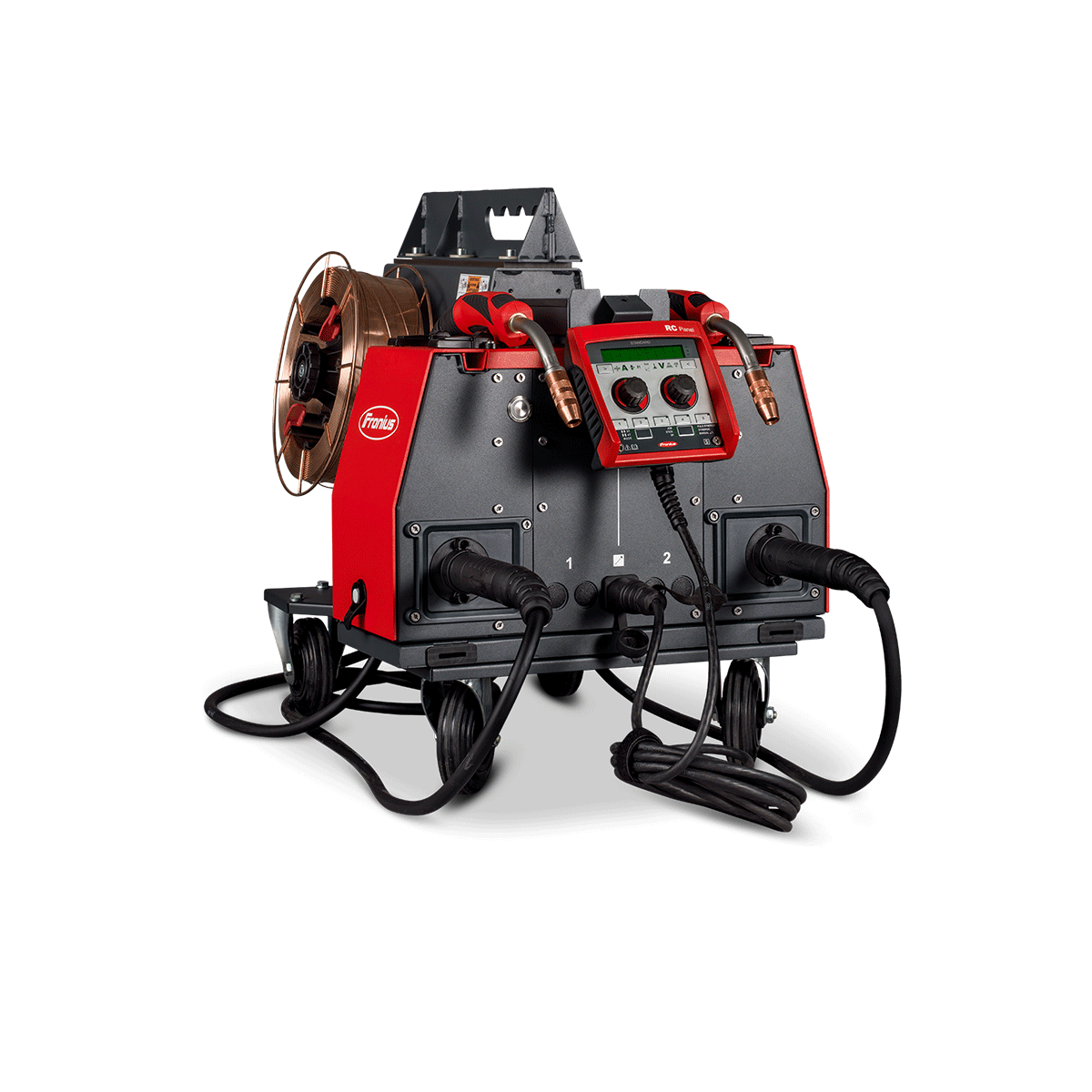

Dual Wire Feeder
WF 25i Dual
Dos antorchas, dos bobinas de hilo...
...pero solo un equipo de soldadura
Más productividad y menos costes: Con WF 25i Dual, siempre tendrás a mano el hilo adecuado, independientemente de los materiales de aporte o diámetros. Así no tendrás que cambiar bobinas de hilo, consumibles ni antorchas.
Dual Wire Feeder garantiza un aporte de hilo estable y es la elección perfecta en sectores como el de la maquinaria de construcción y la construcción naval, la industria del automóvil o la fabricación de tuberías. En combinación con la TPS/i, es una solución que se adapta perfectamente a todas las necesidades y que te ayuda a liberar todo tu potencial de soldadura.
Ventajas
Basta con pulsar un botón
El cambio de proceso se realiza pulsando un botón y se puede hacer desde la antorcha, directamente en el avance o en el equipo de soldadura. El cambio al proceso activo tarda apenas unos milisegundos.
Aumentar la tasa de deposición
Suelda sin límites: gracias al transporte de hilo estable de hasta 25 m/min, se consigue una mayor tasa de deposición sin comprometer la calidad de la soldadura.
Fácil cambio de hilo
Se pueden utilizar dos alojamientos de bobina de hilo con un diámetro de 300 y 450 mm. Dual Wire Feeder permite cambiar los materiales de aporte de forma rápida y sencilla. Otra ventaja que ofrece es la posibilidad de utilizar diferentes diámetros de hilo de 0,8 a 1,6 mm, lo que permite disponer siempre del hilo adecuado para cada reto de soldadura.
Ajustar los parámetros de forma rápida y sencilla
Para soldar con flexibilidad: el ajuste de parámetros y la optimización se realizan en la antorcha JobMaster, en la pantalla del equipo de soldadura o en el panel RC.
Modular, resistente y flexible
Tú decides: el diseño modular de WF 25i Dual te permite montar el sistema que mejor se adapte a tus necesidades. En función de la aplicación de soldadura, el montaje puede realizarse de forma compacta en el carro de transporte, o en entornos de soldadura de difícil acceso, mediante grúa. Para un radio de acción de hasta 25 m, desplazarla sobre sus ruedas es la elección adecuada para liberar todo tu potencial de soldadura. Esto hace que la soldadura con Dual Wire Feeder sea fácil y cómoda para los usuarios.
Compacto y variable
Soldadura más fácil: con la opción de montaje en el carro de transporte, también se puede utilizar el sistema completo en grúas y se puede desplazar rápidamente en función del lugar donde se vaya a usar.
Más flexibilidad gracias a las ruedas y la grúa
Para una mayor flexibilidad, WF 25i se puede utilizar sobre sus ruedas, incluyendo las bobinas de hilo. La devanadora con la opción de suspensión en grúa es ideal para aquellos que trabajen con componentes grandes o de difícil acceso.
Soluciones versátiles
Una solución completa: WF 25i Dual es totalmente compatible con TPS/i e iWave. Gracias a las diversas opciones de montaje (en el equipo, en una grúa o sobre sus ruedas), la flexibilidad está garantizada. Para cambiar la línea de proceso activa, basta con pulsar un botón en la antorcha.

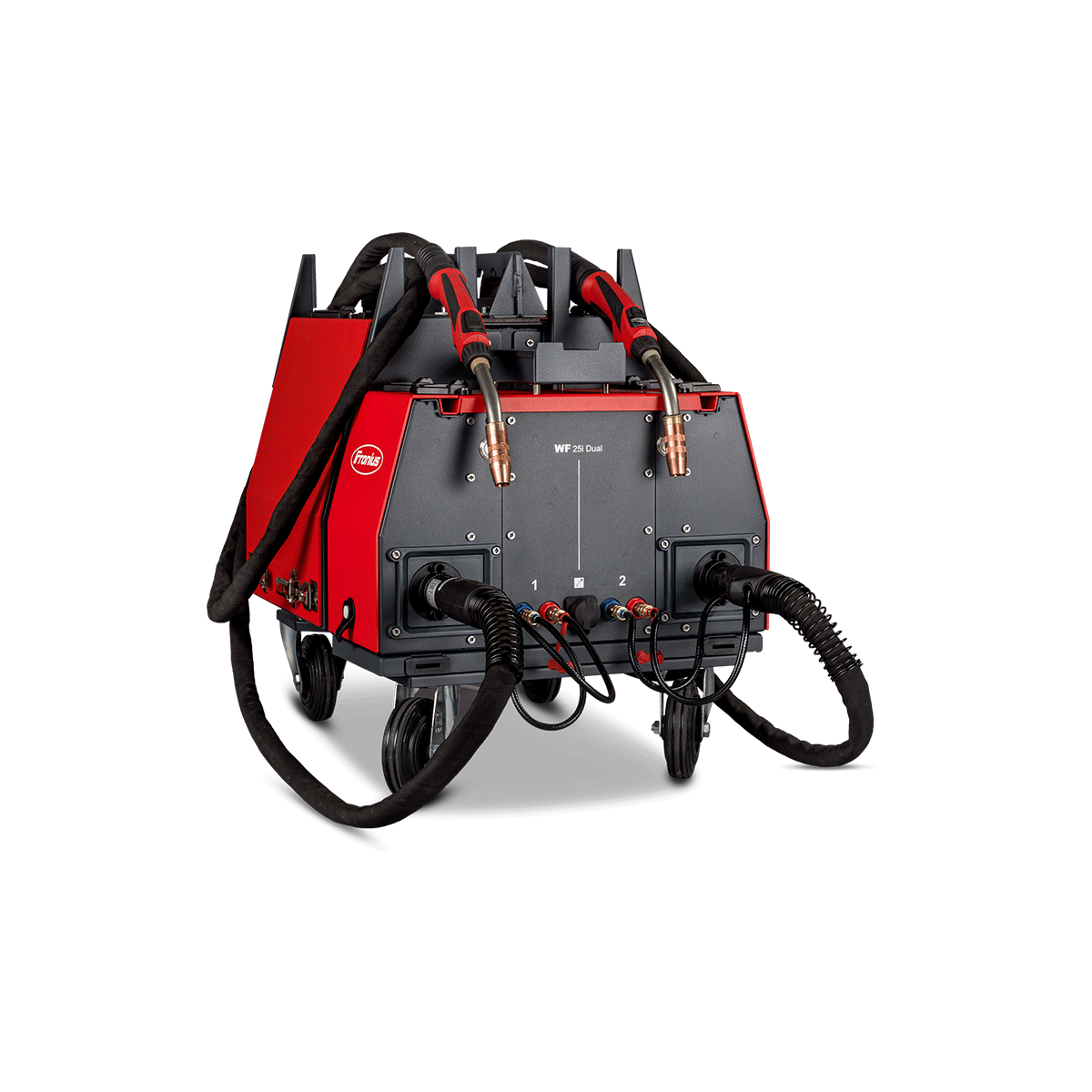

  WF 25i Dual
incl. portabobinas D300
WF 25i Dual
incl. portabobinas D450
Accionamiento de hilo  2x Accionamiento a 4 rodillos
Diámetro de hilo  0,8-1,6 mm
Velocidad de aporte de hilo 1-25 m/min
Diámetro de la bobina de hilo  máx. 2x 300 mm  máx. 2x 450 mm
Peso de la bobina de hilo  máx. 2x 19 kg  máx. 2x 27,2 kg
Tipo de protección  IP23  IP20
Longitud  62,0 cm  61,6 cm
Anchura  56,7 cm  50,6 cm
Altura  44,5 cm  42,4 cm
Peso  46,55 kg  38,55 kg
