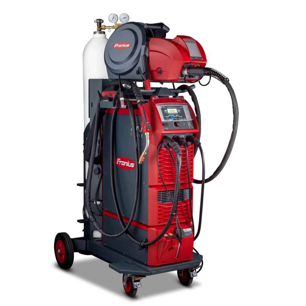

Al alcance de tu mano: un solo equipo que combina todos los procesos de soldadura (TIG, plasma, MIG/MAG y soldadura por electrodo) y las variantes de cada proceso. Preparado para el futuro cumpliendo todos los requisitos de la Industria 4.0.
Tu aliado hoy, mañana y en el futuro: iWave Multiprocess PRO es la mejor solución para enfrentarte a cualquier reto de soldadura. Intuitivo, flexible y claro. Siempre listo para la acción.

Una misma fuente de potencia para todos los procesos de soldadura (TIG incl. AF, plasma, MIG/MAG y WP CMT, MMA y CEL) con una calidad impecable.
  • iWave DC: 300i/400i/500i
  • iWave AC/DC: 300i/400i/500i
Flexibilidad total con el sistema de soldadura multiproceso iWave
Utiliza los procesos MIG/MAG sin límites: Con iWave, impulsa todo tu potencial de soldadura en solo 3 pasos:
Paso 1: Añade la opción de hardware OPT/i Multiprocess PRO.
Paso 2: Amplía tu sistema de soldadura modular con los componentes de hardware MIG/MAG necesarios, como la devanadora externa, la antorcha de soldadura, etc.
Paso 3: Selecciona los Welding Packages MIG/MAG.
¡Listo!: Tu fuente de potencia está preparada para todos los procesos de soldadura.

TIG, plasma, MIG/MAG o soldadura por electrodo: con iWave 300i, 400i o 500i y la opción Multiprocess PRO tienes plena libertad y podrás impulsar todo tu potencial de soldadura.
La principal diferencia respecto a los equipos multiproceso convencionales: además de todas las funciones TIG de alta tecnología, tienes acceso a todas las variantes de los procesos de la gama MIG/MAG.
Configura las funciones que necesitas de los Welding Packages modulares: Standard, Pulse, PMC, LSC y CMT. También es posible la soldadura por electrodo profesional, en la que destaca la soldadura de electrodos celulósicos.
