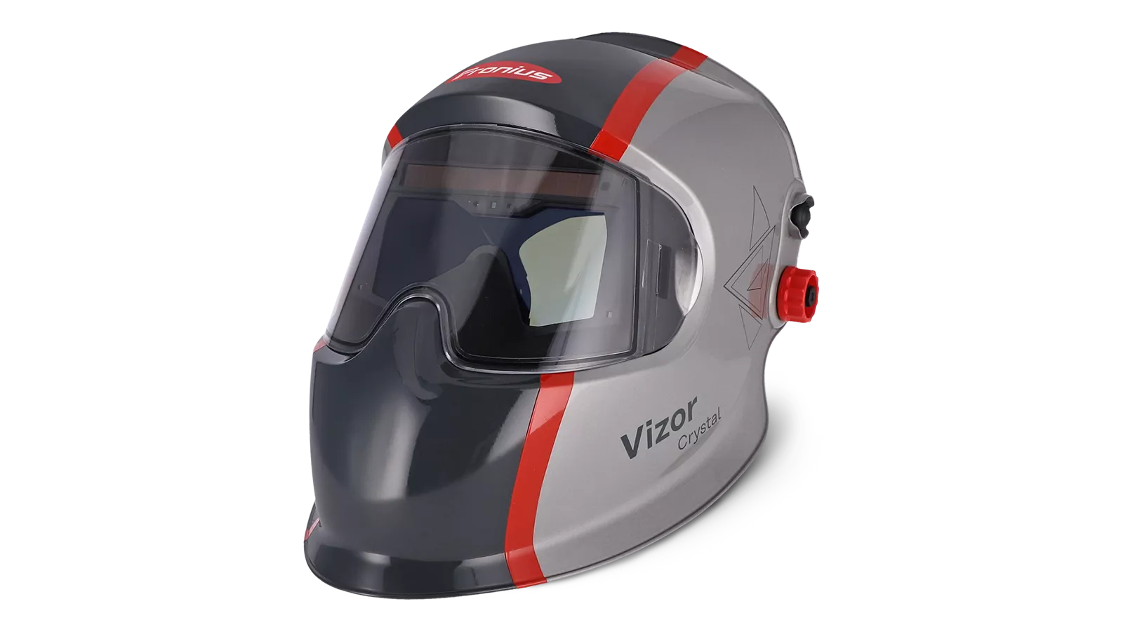

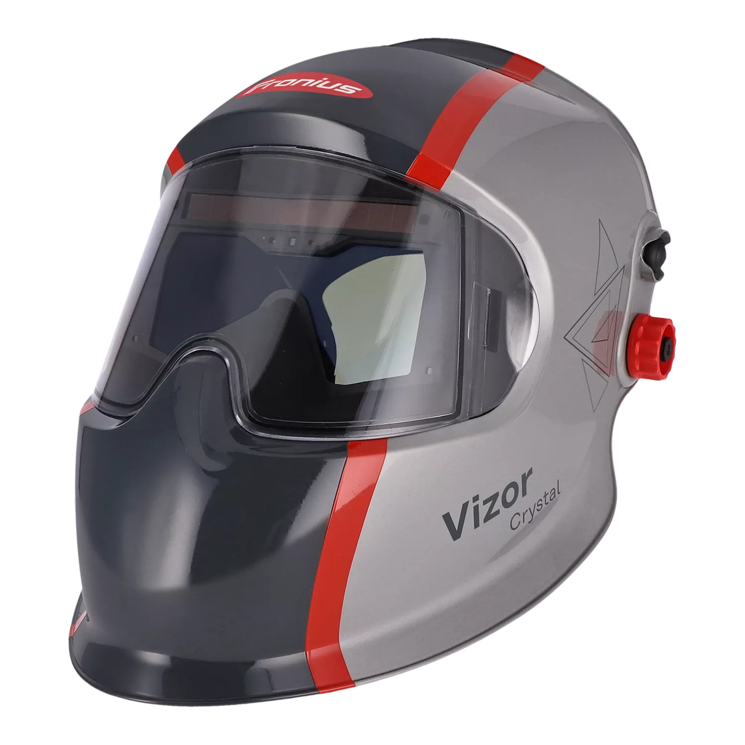

Vizor Crystal
Fiel a los detalles y rico en contrastes: además del amplio campo de visión, el Vizor Crystal cuenta con una exclusiva tecnología antirreflejos. La percepción del color en el modo luminoso es muy parecida a la sensación de ver a través del cristal de una ventana transparente. En la oscuridad, los soldadores obtienen una visión detallada y de alto contraste del baño de soldadura con un nivel de claridad sin igual.
Visión cristalina

Función de atardecer
Gracias a la suave apertura de la pantalla, que se adapta al ojo, la fatiga ocular se reduce significativamente en comparación con una función de retardo normal  (función de atardecer).
Un campo de visión hasta seis veces
Su forma alrededor de la nariz ofrece un campo de visión hasta seis veces mayor en comparación con las caretas de soldadura convencionales.
El modo de esmerilado
En el modo de esmerilado, el filtro casette permanece desactivado. Esto garantiza un esmerilado sin complicaciones.En el modo de esmerilado, el filtro casette permanece desactivado. Esto garantiza un esmerilado sin complicaciones.
El grado de luminosidad 2
La transmisión luminosa del 31 % en el grado de luminosidad 2 en posición abierta permite una visión casi sin obstáculos del entorno de trabajo.
El piloto automático
Tampoco es necesario ajustar el grado de protección, de eso se encarga el piloto automático. El filtro casette se oscurece automáticamente y regula por sí mismo el grado de protección en una escala de 4 a 12 según la intensidad del arco voltaico.

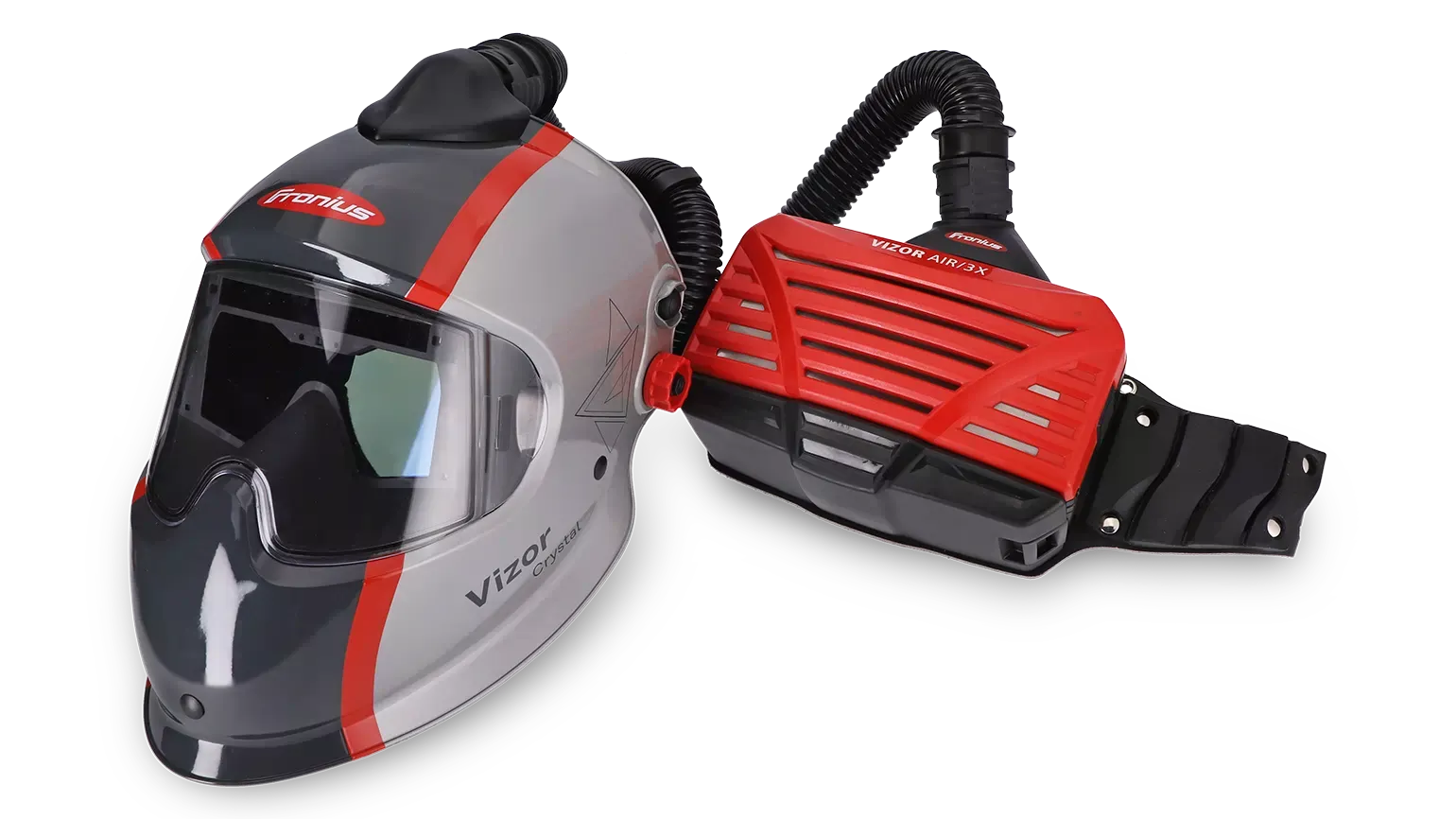

  • Compatible con la unidad de filtro de ventilación Vizor Air/3X
El Vizor Air/3 es un sistema de protección para el trabajo aéreo del soldador que no compromete la seguridad ocupacional, la protección de la salud ni la comodidad. La unidad de filtrado con ventilador garantiza un suministro constante de aire y protección confiable de partículas, humo de soldadura y polvo. El flujo de aire tiene un efecto refrescante y garantiza un trabajo placentero y cómodo.
