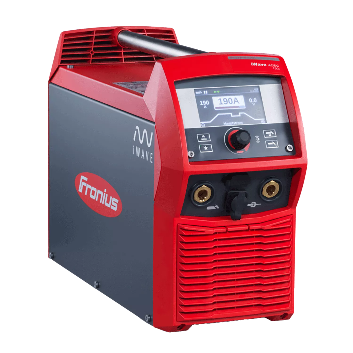

Datos técnicos
Datos generales
| Tensión principal | 3 x 400 V |
| Tolerancia de red | +/-15 % |
| Corriente de soldadura mín. | 3 A |
| Corriente de soldadura máx. | 400 A |
| Corriente de soldadura/ Ciclo de trabajo [10min/40°C] | 400A / 40% |
| Corriente de soldadura/ Ciclo de trabajo [10min/40°C] | 360A / 60% |
| Corriente de soldadura/ Ciclo de trabajo [10min/40°C] | 320A / 100% |
| Tensión de trabajo mín. | 10,1 V |
| Tensión en circuito abierto | 96 V |
| Clase de protección | IP23 |
| Dimensiónes / l | 706 mm |
| Dimensión (anchura) | 300 mm |
| Dimensión (altura) | 510 mm |
| Peso | 49,9 kg |
| Peso con embalaje | 52,6 kg |
| Clase de emisión de interferencia | A |
| Cable de alimentación incluido | Yes |
| Conexión a tierra | Dinse |
| Longitud del cable de alimentación | 5000 mm |
| Tensión máxima de trabajo | 51,1 V |
