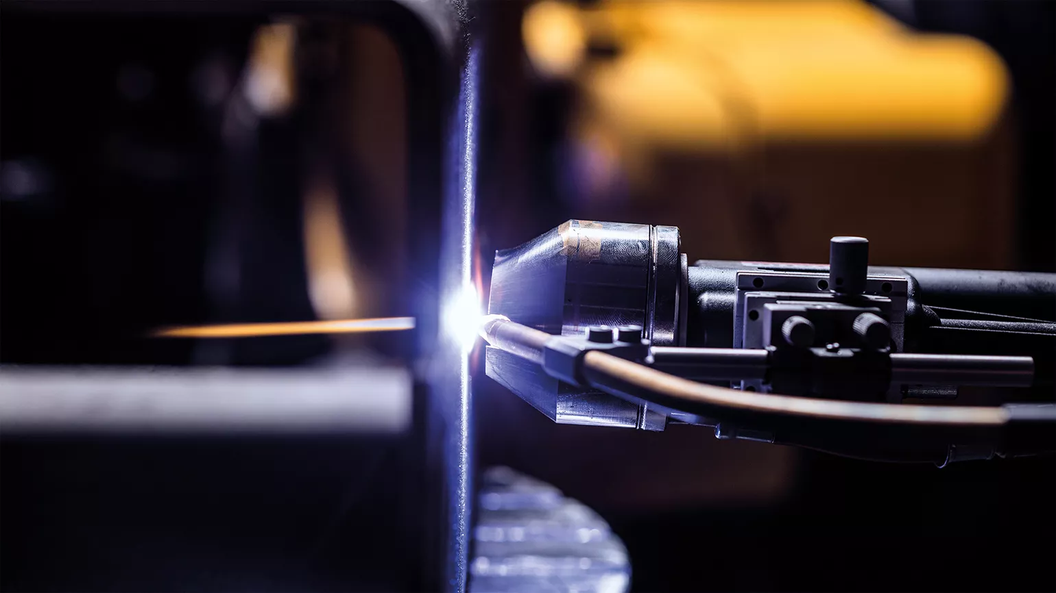

Con el nuevo proceso de soldadura ArcTig, Fronius ofrece una solución ideal para todos los que demandan una alta calidad de los cordones de soldadura, y que a su vez buscan una solución simple, pero sobre todo rentable. Con este proceso el trabajo de preparación y de retrabajo se reducen significativamente.

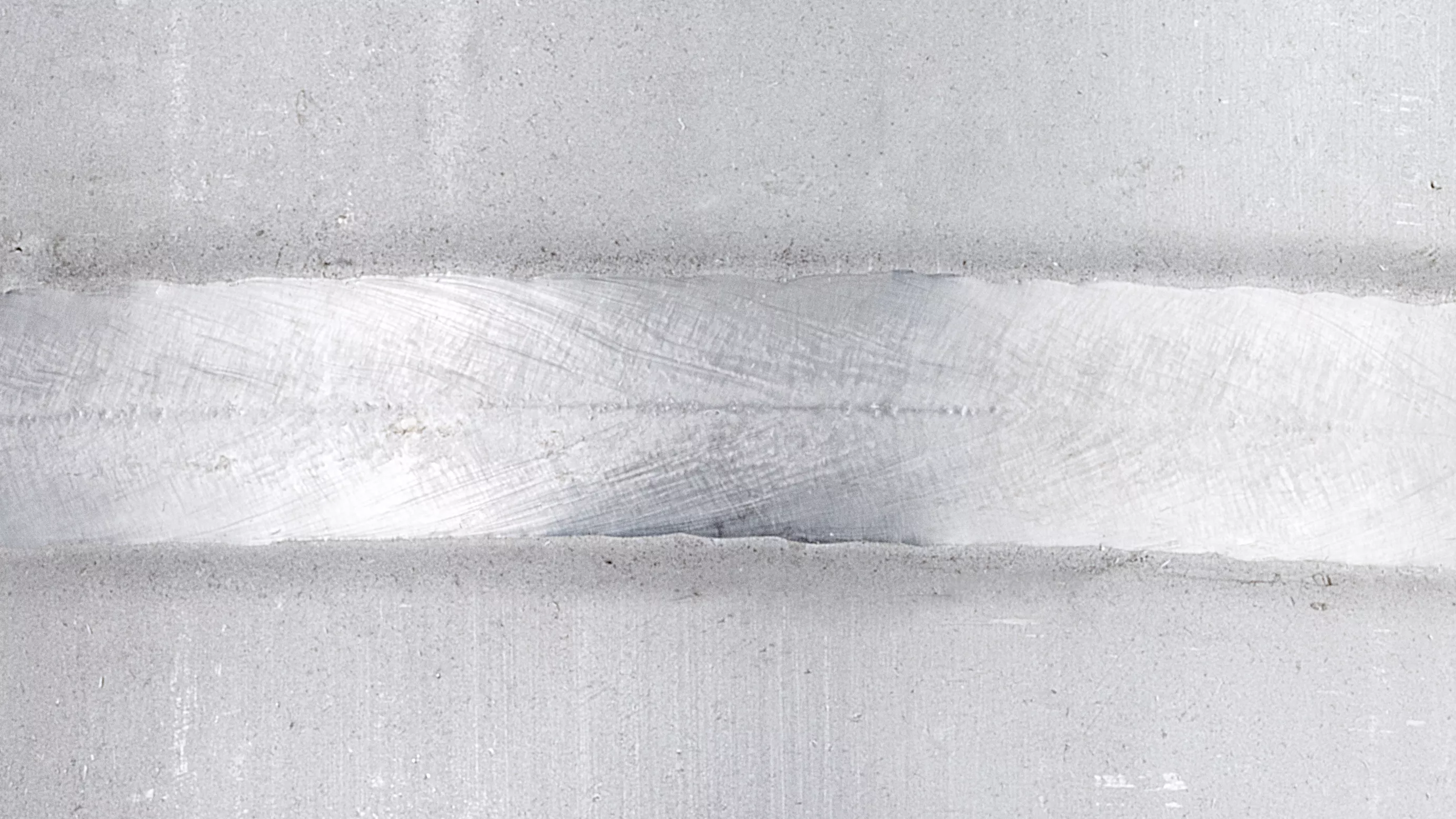

Reducción del trabajo de preparación y retrabajo

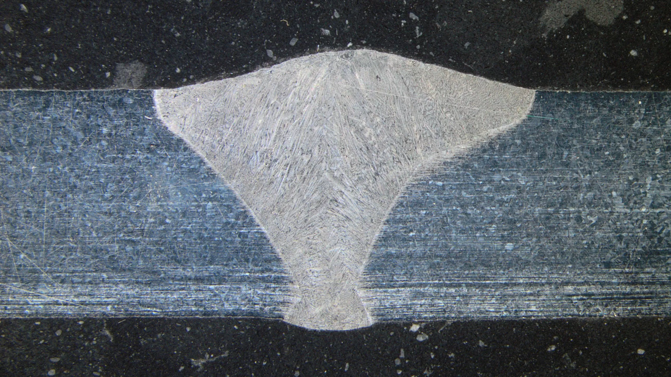

/ Mínima o ninguna preparación de material hasta un grosor de 10 mm
  • No se necesita baño de fusión
  • Bajo nivel de sobre-espesor y deformación del cordón
  • Sin proyecciones

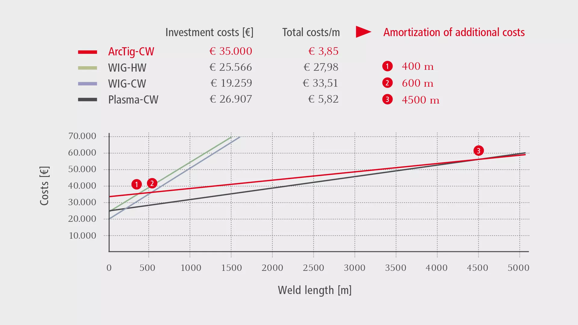

Reducción del volumen del cordón de soldadura
  • Operaciones de soldadura en materiales de hasta 8 mm de espesor sin preparación del cordón
  • Ahorro en gas, material de aporte y electricidad
Mayor velocidad de soldadura
  • Hasta un 100% más rápida que con el proceso TIG tradicional
construcción de tuberías  ejemplo de aplicación
espesor del material 6 mm
posición de soldadura PA
velocidad de soldadura 30 cm/min
corriente de soldadura 320 A
tensión 18.8 V
capas de soldadura
preparación del cordón de soldadura no
