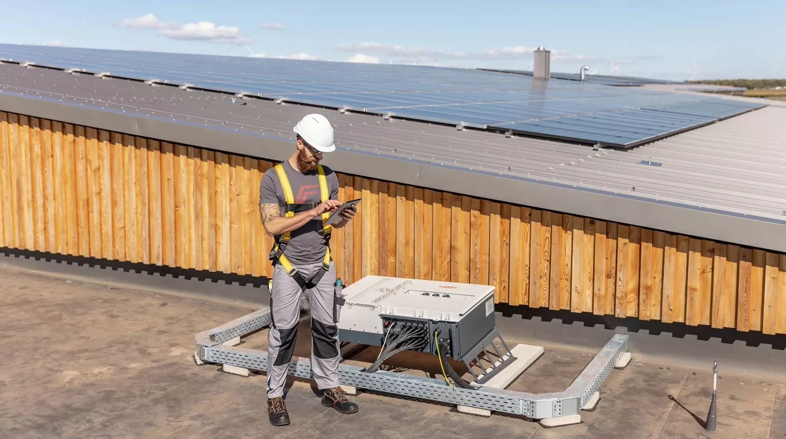

Tanto si se instala en sistemas centralizados o descentralizados, en vertical o en horizontal, para sistemas de tejado o sistemas independientes, con Fronius Tauro no hay prácticamente ninguna limitación en cuanto a la colocación de los inversores. La naturaleza flexible del inversor comercial permite adaptar el diseño del sistema a las necesidades individuales del cliente y a las condiciones locales.
Opciones como la conexión en cadena de CA también ayudan a conseguir una optimización y simplificación sin precedentes de la instalación de CA. Esto significa que se necesitan menos cajas combinadoras de CA y cables, lo que reduce el balance de los costes del sistema.

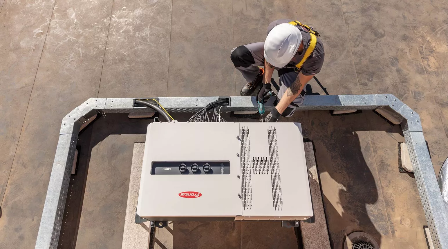

La instalación bajo la luz directa del sol en zonas exteriores no protegidas es posible
El Fronius Tauro puede instalarse bajo la luz directa del sol en zonas exteriores no protegidas sin necesidad de una cubierta protectora adicional gracias a su clase de protección IP 65, su diseño de doble pared y su innovadora tecnología de refrigeración. La active cooling garantiza que el aire caliente sea arrastrado continuamente y que los componentes electrónicos del dispositivo estén protegidos contra las altas temperaturas.
El polvo, la humedad extrema y las temperaturas ambiente de -40°C a +65°C no son un problema para el Fronius Tauro. Además, el hecho de que no se necesiten costosas estructuras de sombreado o de techo ayuda a ahorrar costes y crea flexibilidad a la hora de instalar los inversores.

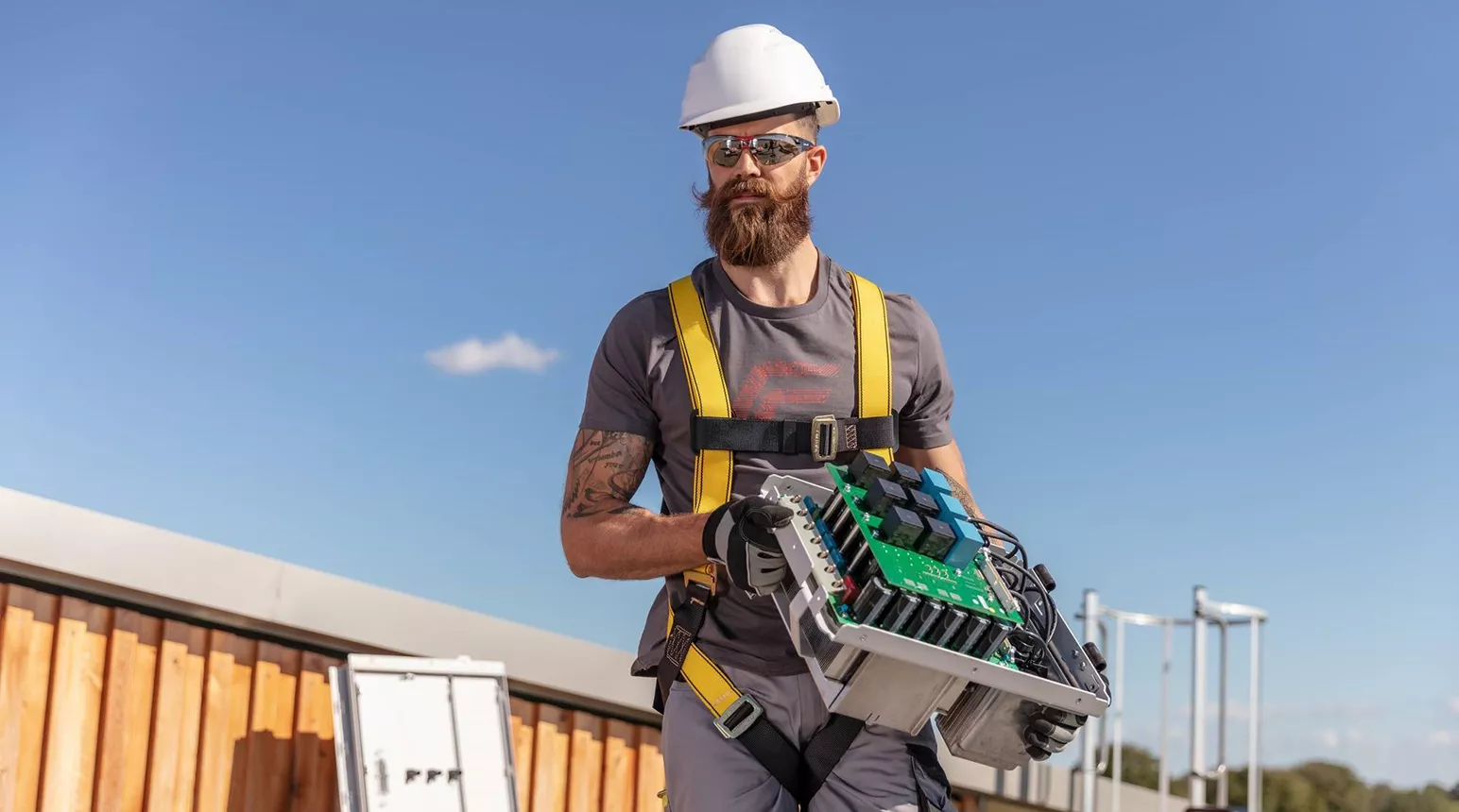

El Fronius Tauro no sólo ayuda a reducir los costes de instalación, sino que también mantiene bajos los costes de funcionamiento. En los casos en los que se requiere una intervención de servicio, el Fronius Tauro es especialmente eficiente en cuanto a tiempo y costes. Como ocurre con muchos productos Fronius, el conjunto de etapas de potencia de los inversores Fronius puede ser sustituido por una sola persona directamente en el lugar.
La primera ventaja de esto es que ayuda a reducir los costes de funcionamiento gracias a la reducción de los costes de personal y de transporte. En segundo lugar, también ayuda a evitar grandes pérdidas de rendimiento, ya que la sustitución puede realizarse in situ en cuestión de minutos, sin necesidad de utilizar maquinaria pesada (grúa, elevador de tijera, etc.).

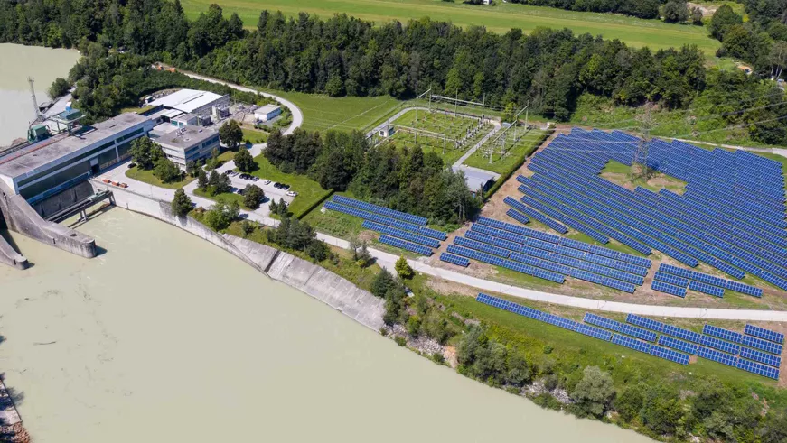

Instalación fotovoltaica de 1,3 MWp con Fronius Tauro
Conozca más sobre la primera referencia aquí:
