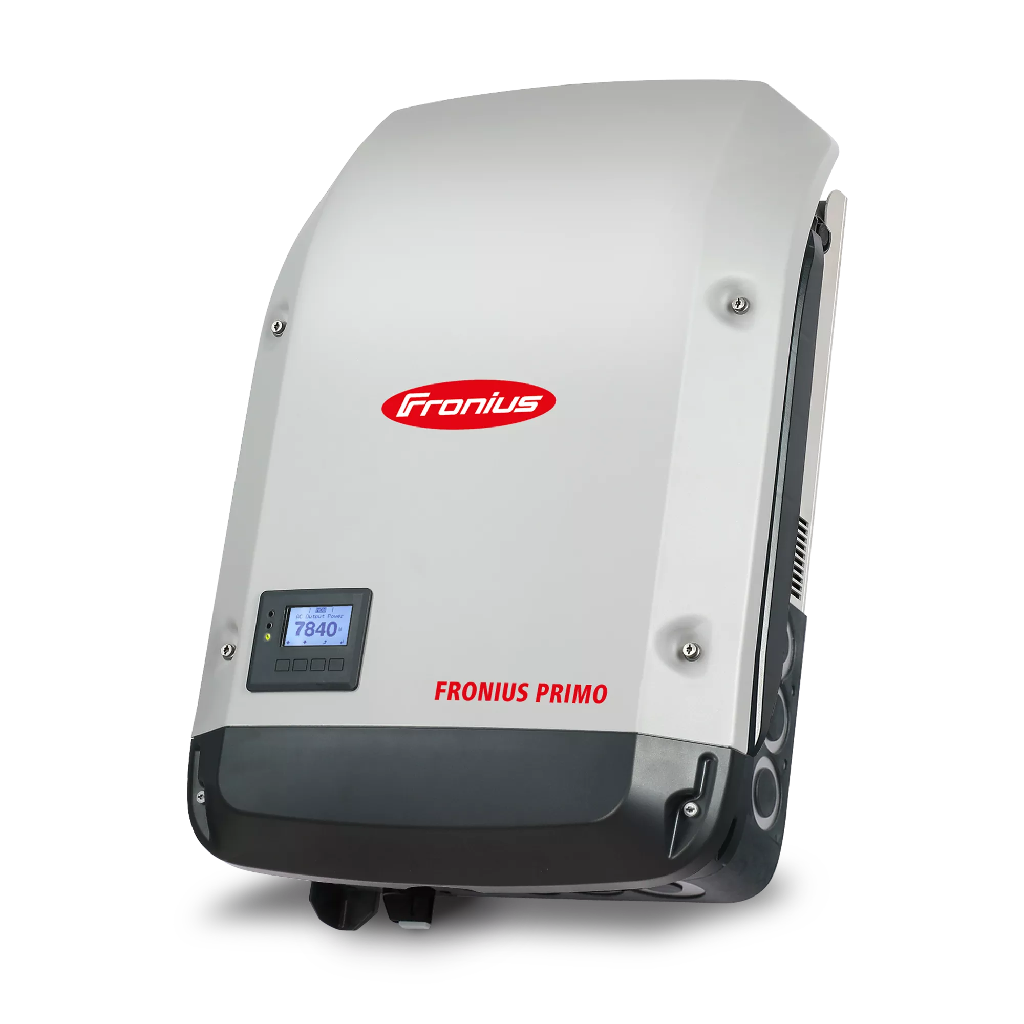

Fronius Primo, con clases de potencia de 3.8 a 15.0 kW, es el inversor solar residencial ideal para un diseño único de sistema fotovoltaico. Con dos seguidores MPPT y un amplio rango de voltaje, Fronius Primo permite flexibilidad de diseño. El elegante diseño del inversor ofrece el innovador sistema de montaje de bisagra SnapINverter y habilitación de Wi-Fi* para una fácil puesta en marcha y monitorización. Hay muchas otras características estándar en Fronius Primo, incluyendo la tecnología líder en la industria Arc Fault Circuit Interruption y monitorización de por vida gratuita a través de Fronius Solar.web. La línea SnapINverter está en conformidad con la norma NEC 2014 con sólo implementar la Caja de desconexión rápida de Fronius y tiene la tecnología para las necesidades futuras del consumidor, mientras ofrece la posibilidad de realizar un servicio para la opción más sustentable.

Datos técnicos
Datos de entrada
Número de MPPT2
Máxima corriente de entrada utilizable33,0 / 18,0 A
Total de corriente de entrada utilizable máxima (MPPT 1 + MPPT 2)
51 A
Arreglo máximo de corriente de corto circuito49,5 / 27 A
Datos de salida
Potencia máxima de salida a 240 V9995 VA
Potencia máxima de salida a 208 V9995 VA
Conexión a la red (Uac,r)
1~ NPE 208 / 240 V
Rango de frecuencia45 - 66 Hz
Frecuencia60 Hz
Distorsión armónica total< 2,5 %
Factor de potencia (cos ϕac,r)
0 - 1 ind./cap.
Máxima corriente de salida continua a 240 V41,6 A
Máxima corriente de salida continua a 208 V48,1 A
Capacidad del interruptor de OCPD/AC 208 V70 A
Eficiencia Máxima97,9 %
Eficiencia CEC a 240 V96,5 %
Datos generales
Normas de seguridad UL y reglamentos de la redUL 1741-2015, UL 1998, UL 1699B Issue 2-2013
Dimensión (anchura)512 mm
Dimensión (altura)751 mm
Dimensión (profundidad)227,5 mm
Peso con embalaje45 kg
Peso37,4 kg
Clase de protecciónNEMA 4X
Consumo en modo nocturno< 1 W
Clase de emisión de interferenciaB
