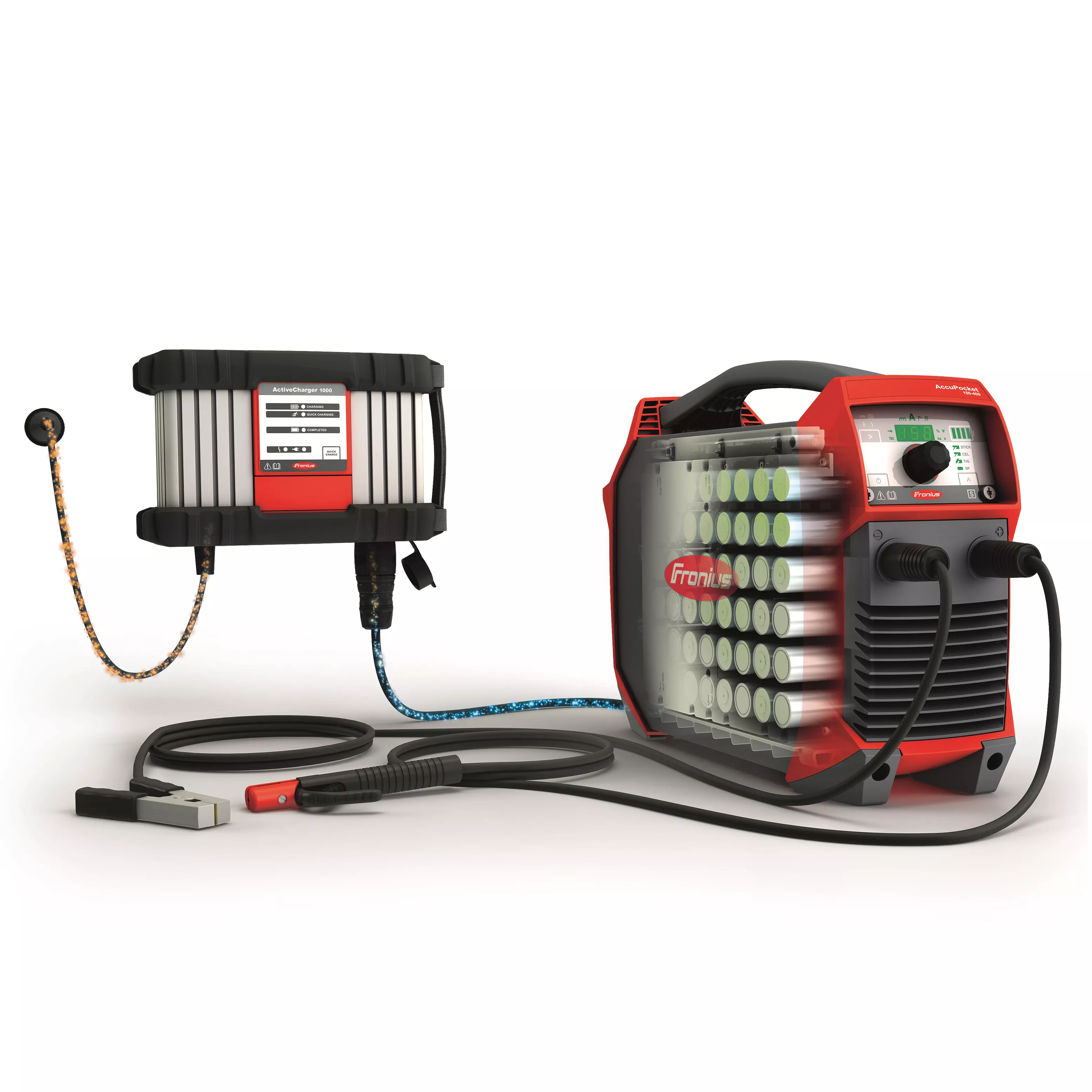

Con la AccuPocket, el acceso a la red eléctrica ya no es necesario. Las tareas de soldadura que implican hasta ocho electrodos de 3.25 mm o dieciocho de 2.5 mm pueden ser realizadas de manera autónoma. Un generador pequeño y compacto de 2 kVA es suficiente para aplicaciones de soldadura a gran escala. Y todo sin ninguna restricción en la potencia de soldadura o la calidad del arco voltaico. El más reciente diseño funcional, con dimensiones reducidas al mínimo, un peso bajo y una construcción robusta, hacen de AccuPocket el socio perfecto en cualquier sitio de construcción.
