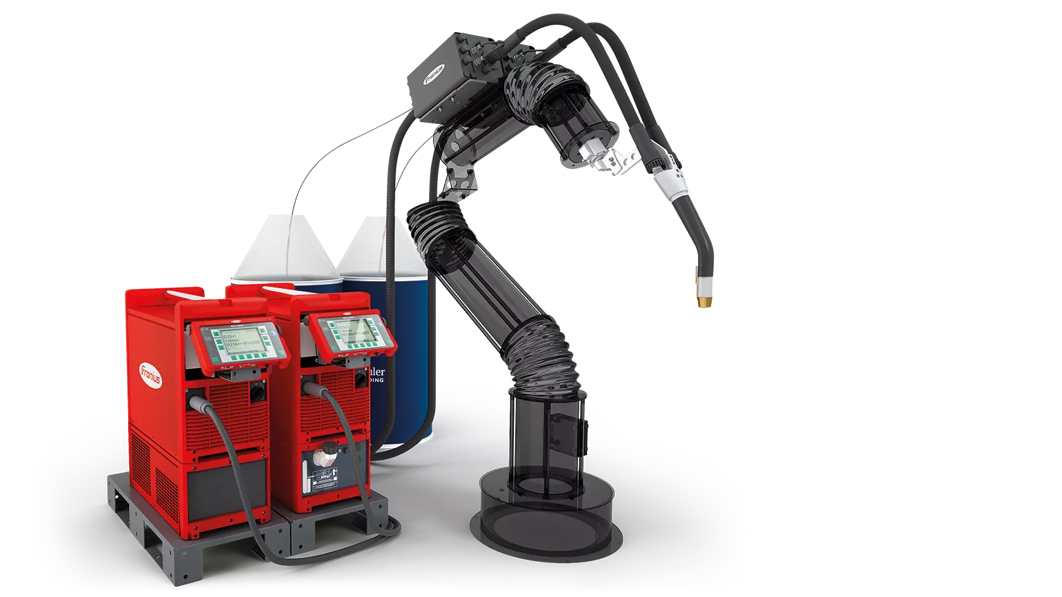

Componentes
del sistema
1. TransPuls Synergic
2. Refrigeración
3. Consola recta
4. Juego de cables de interconexión
5. Avance de hilo de robot
6. Juego de cables de la antorcha
7. Cabezal de soldadura LaserHybrid
La pieza clave del sistema de soldadura LaserHybrid es un cabezal LaserHybrid con una antorcha MIG/MAG y óptica láser. La conexión del cabezal LaserHybrid a un robot industrial común se lleva a cabo mediante un acople de robot. Este permite una disposición flexible del cabezal LaserHybrid para acceder a áreas difíciles de alcanzar en las piezas de trabajo. El hilo de soldadura se puede meter desde cualquier dirección respecto al rayo láser para que el proceso de soldadura se adapte exactamente a las más variadas preparaciones del cordón de soldadura, salidas, tipos de hilo, calidades de hilo y tareas de unión.
CROSSJET – PROTECCIÓN INNOVADORA DE LA ÓPTICA LÁSER
Es necesario un cristal de protección recubierto para evitar que se dañe la óptica láser debido a proyecciones de soldadura. El cabezal LaserHybrid emplea una unidad Crossjet para garantizar que el cristal de protección se mantenga limpio, sin daños y transparente para el láser. El flujo de aire desvía eficazmente cualquier proyección hacia un canal de extracción a velocidad supersónica. El flujo de aire en sí también se extrae antes de que llegue al área de soldadura e interfiera con el trabajo del gas protector. La celda de proceso también se mantiene libre de contaminantes y humo de soldadura. La antorcha MIG/MAG integrada tiene un sistema de enfriamiento de circuito doble y obtiene su corriente de soldadura a partir de una fuente de corriente de Inverter completamente digitalizada, que también controla el avance de hilo.

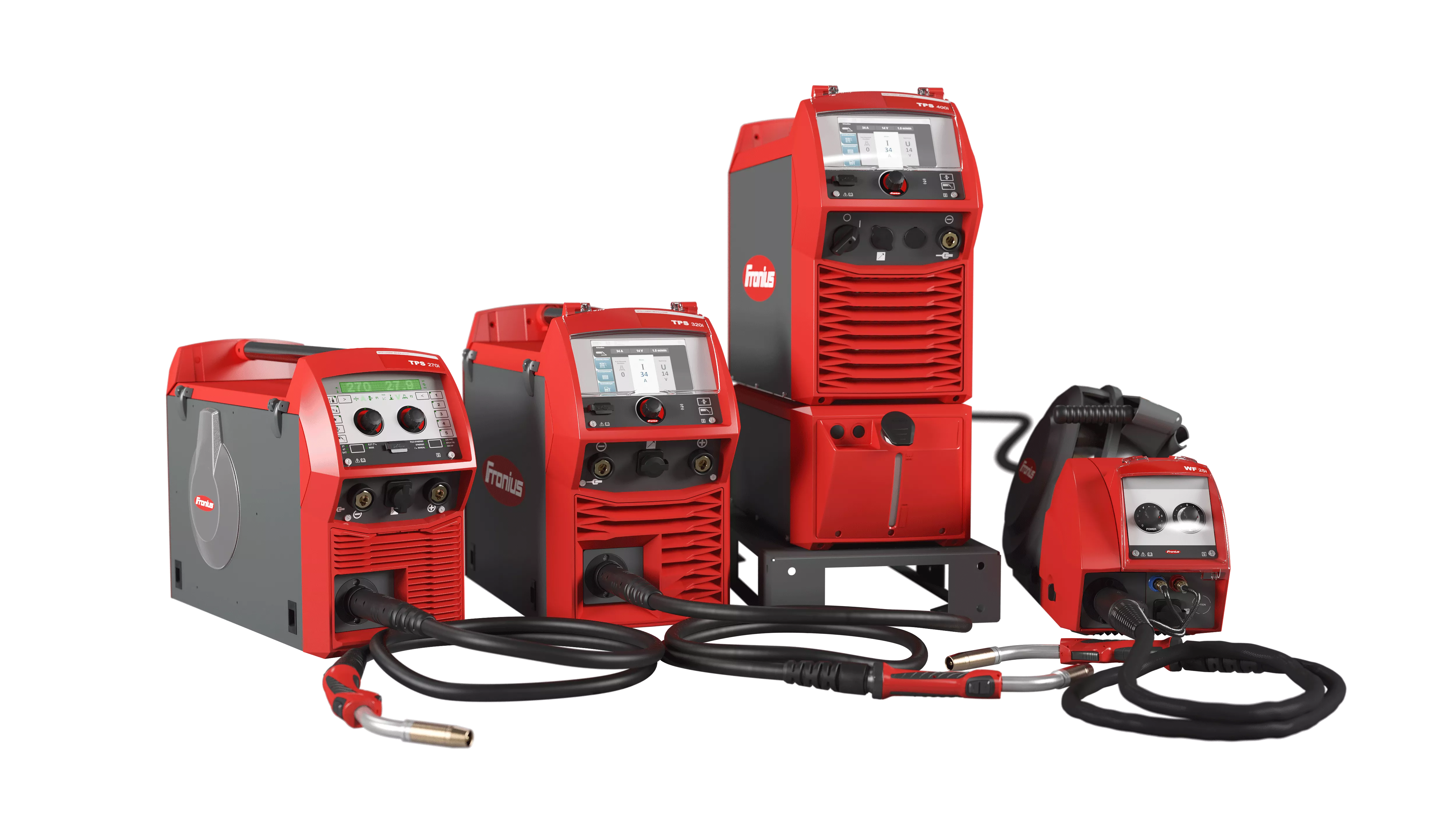

The world of TPS/i
Read about why the MIG / MAG welding machine is suitable for almost all welding applications – customized for your requirements.
Learn more about TPS/i
