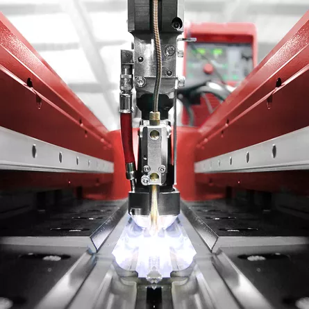

    El proceso de soldadura con chorro de plasma es muy semejante al proceso de soldadura TIG, pero tiene una serie de ventajas clave. Las razones principales para usar el sistema de soldadura con chorro de plasma son siempre los resultados fiables y de la más alta calidad, además de sus altas velocidades de soldadura. Lo anterior es cierto en el caso de todos los materiales cromo-níquel, aceros revestidos y no revestidos, titanio y todos los materiales a base de níquel. Entre las áreas de aplicación está el sector de proveedores de la industria automotriz, construcción de tuberías y contenedores, ingeniería mecánica y estructuras de acero, construcción de vehículos ferroviarios y construcción naval.
    LAS VENTAJAS DE UN VISTAZO
    / VELOCIDAD DE SOLDADURA HASTA 20 POR CIENTO MAYOR
    / NO ES NECESARIA LA PREPARACIÓN DE CORDONES DE SOLDADURA, AHORRO DE HASTA UN 30 POR CIENTO DEL METAL DE APORTE
    / COMPLETAMENTE LIBRE DE PROYECCIONES Y POROS
    / PENETRACIÓN MÁS PROFUNDA, PERO DE FORMACIÓN MÍNIMA DE LOS COMPONENTES

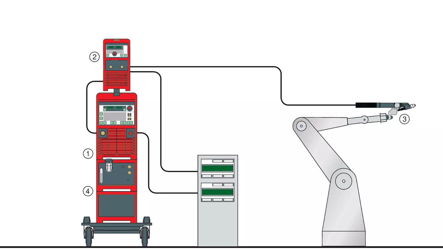

    Ejemplo de un sistema soft-plasma/plasma brazing
    1. MagicWave/TransTig 2200/2500/3000 2. PlasmaModule 10 3. Robacta PTW 1500 4. Kühlgerät FK 2500 FC
    Componentes del sistema
    2. PlasmaModule 10
    3. Robacta PTW 1500
    4. Refrigeración FK 2500 FC
     Aplicaciones  Manual y mecanizada
     Espesores de hoja  Hasta 3 mm
     Rango de corriente de soldadura  3 - 300 A

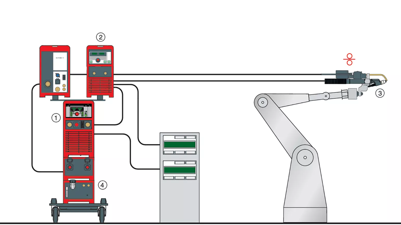

    Ejemplo de un sistema plasma-keyhole
    1. MagicWave/TransTig 4000/5000 2. PlasmaModule 10 3. Robacta PTW 3500 4. Kühlgerät FK 9000-R
    2. PlasmaModule 10
    3. Robacta PTW
    4. Refrigeración FK 9000-R
     Aplicaciones Mecanizada
     Rango de corriente de soldadura  3 - 500 A

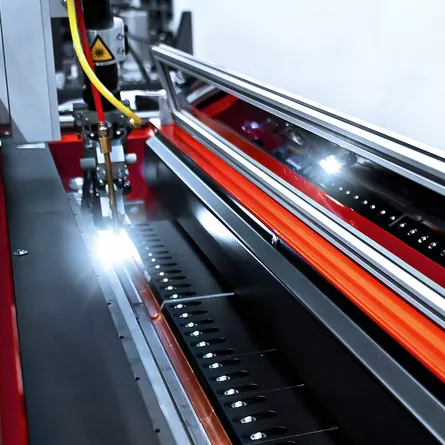

    SISTEMAS MECANIZADOS DE PLASMA
    CAJAS DE BATERÍA
    Aplicación de cordón longitudinal

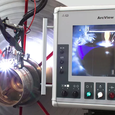

    TUBERÍAS PARA TURBINAS DE GAS

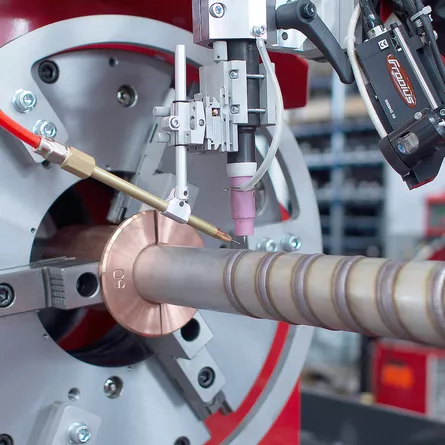

    COMPONENTES EN FORMA DE BARRA
    Aplicación de soldadura múltiple
