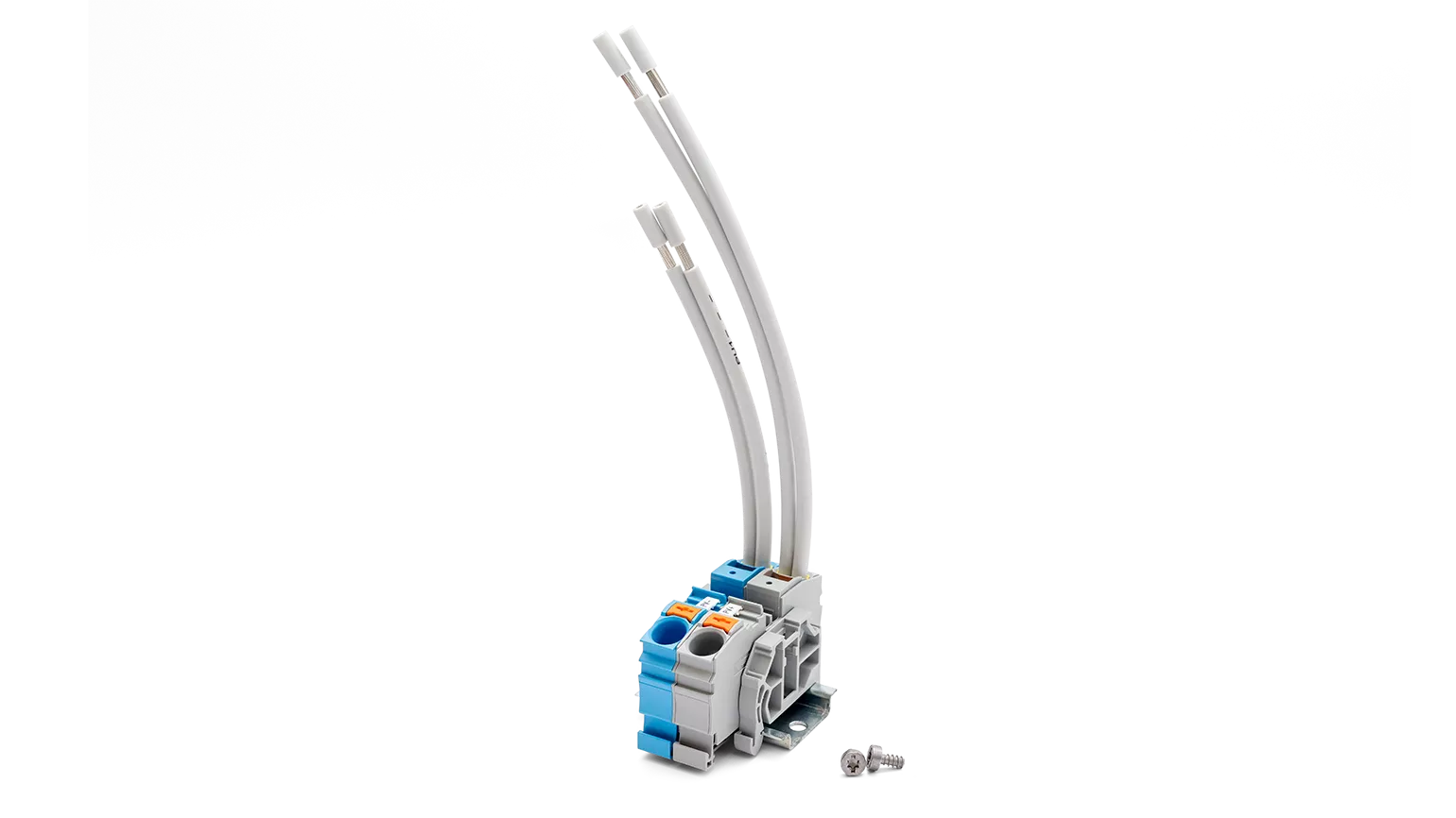

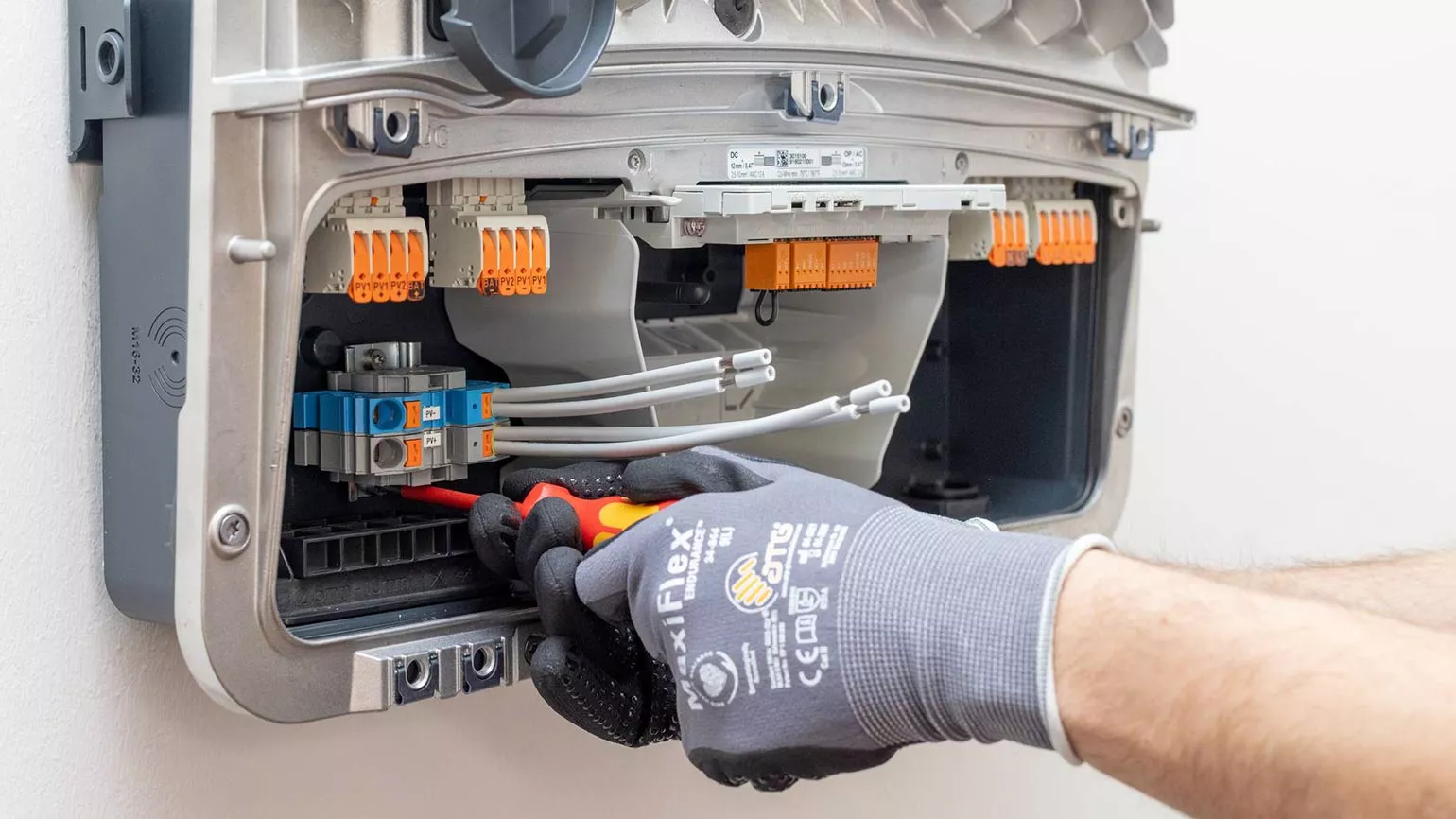

Couplage des trackers MPP
Grâce au kit connecteur DC GEN24, il est possible de coupler les trackers MPP avec simplicité et fiabilité.
Le couplage des trackers MPP entraîne l’addition des courants, ce qui permet de raccorder des chaînes dont l’intensité de courant est plus élevée avec des câbles d’une section transversale allant jusqu’à 16 mm². Par conséquent, le kit connecteur assure une flexibilité totale lors du choix du module solaire.
Le kit connecteur DC GEN24 a été spécialement développé pour une utilisation avec le Fronius Primo et Symo GEN24. Conçues pour éviter tout contact, les bornes de raccordement rendent l’utilisation de cosses terminales superflue.
Détails du produit
Données générales
Dimension (largeur)55 mm
Dimension (hauteur)90 mm
Dimension (profondeur)90 mm
Poids0,13 kg
Section de raccordement4 mm² bis 16 mm²
Type de câbleUtilisation pour câble en cuivre - brin ou fil, secteur ou circulaire (des câbles PV doivent être utilisés)
Plage de serrage du raccord vissé2,5 mm² - 16 mm²
NormesIEC 60079, EN 60947, CSA C22.2 No. 158
Tension max.1000 V
Intensité de courant max. (Isc_pv) avec Symo GEN2456,26 A
Max. intensité de courant (Isc_pv) avec Primo GEN24 3.0-6.0
51 A
