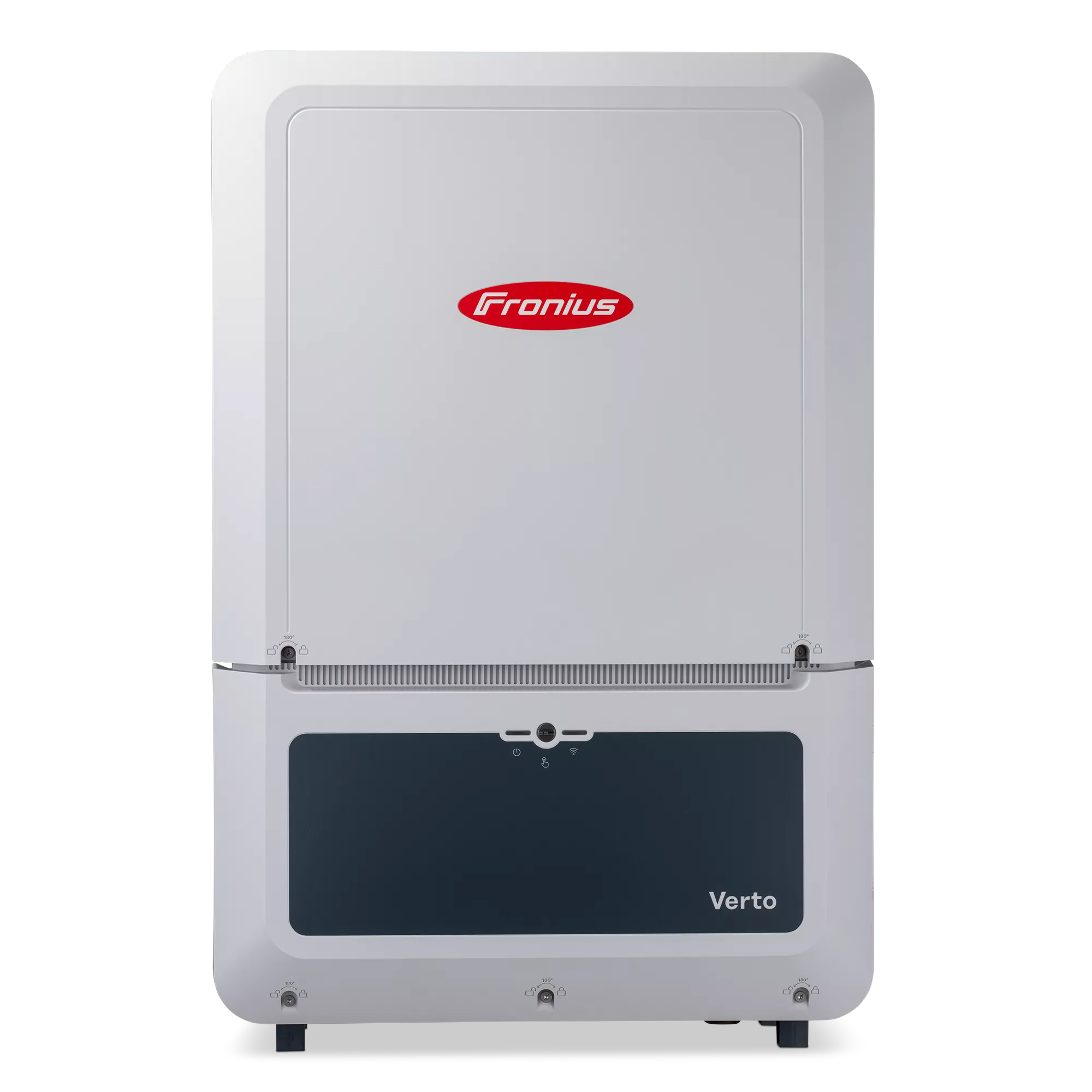

Fronius Verto
Votre installation photovoltaïque peut faire plus
Fronius Verto, l'onduleur adaptable pour les petits commerces, l'agriculture et les immeubles collectifs. Grâce à sa flexibilité, il constitue le choix parfait aussi bien pour la construction d'une nouvelle installation photovoltaïque que pour une extension. Avec ses fonctions de sécurité intégrées et sa gestion innovante de l'ombrage, le Fronius Verto assure un fonctionnement optimal. Grâce à ses interfaces ouvertes, notre onduleur flexible permet le couplage de secteurs. Des boîtiers de charge comme le Fronius Wattpilot ou des régulateurs de consommation comme le Fronius Ohmpilot peuvent ainsi être intégrés sans problème.
Faites votre choix dans notre gamme.
