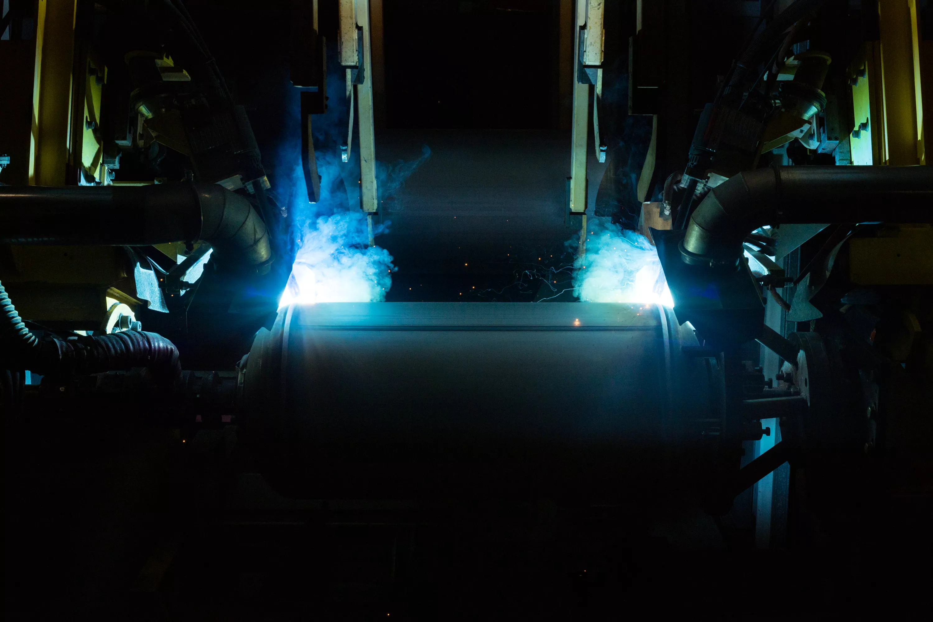

“Le retrofit de nos soudeuses circulaires s’est fait en plusieurs étapes. D'abord la partie mécanique : nous avons dû modifier les machines spéciales pour intégrer le nouveau matériel de soudure, les torches, le buffer, etc. Nous étions historiquement sur du flux en poudre et nous sommes passés à un procédé MAG, en CMT Twin (NDLR : soudure bi-fil), qui est bien plus adapté au soudage de nos gammes d’épaisseur à vitesse élevée. Ensuite, il a fallu gérer la partie générateur. Cela a été plus simple, car les nouveaux étaient directement compatibles avec les automates existants.
Nous arrivons maintenant à utiliser les générateurs à une vitesse de l’ordre de 3,5 mètres par minute, alors que nous étions sur environ 2m / minute avant, avec des facteurs de marche élevés, aux alentours de 420 ampères sur le fil leader. Et nous pouvons envisager d’aller encore plus loin !” explique M. Losseroy.
Des bénéfices associés : diminution des taux de rebut et des coûts liés au recyclage
“Grâce à notre nouveau système, nous avons aussi amélioré d’autres aspects de l’activité, qui viennent indirectement accroître la productivité. En effet, les gains en qualité de soudure grâce à la meilleure maîtrise de l’énergie sont par exemple très importants. Avec le système CMT twin (fil leader en courant lisse pour assurer la pénétration et fil trailer qui assure le remplissage), on obtient un profil de cordon assez large, avec un excellent mouillage sur les bords qui nous permet de faciliter grandement le réglage et donc le point d’impact. Au final, nous avons divisé notre taux de rebut sur les cuves soudées par cinq !” détaille Adelin Losseroy.
Cette nouvelle technologie a aussi permis d’aborder les phases délicates d’amorçage et de recouvrement sur les soudures circulaires avec une beaucoup plus grande facilité que le soudage sous flux en poudre. Les RCU (paramètres d’amorçage et d’extinction d’arc) sont également plus aisés à gérer.
La gestion de la propreté des ateliers a aussi bien changé : auparavant le flux était volatile et deux personnes étaient obligées de passer une heure par jour à pelleter le laitier. Avec le CMT Twin, ce n’est plus du tout le cas, ce qui réduit aussi considérablement les coûts liés au recyclage du laitier. Enfin, la maintenance a été clairement réduite, car elle est maintenant limitée au matériel de soudage et plus à l’installation dans sa globalité, qui était abîmée par les projections des flux.” précise notre interlocuteur.
