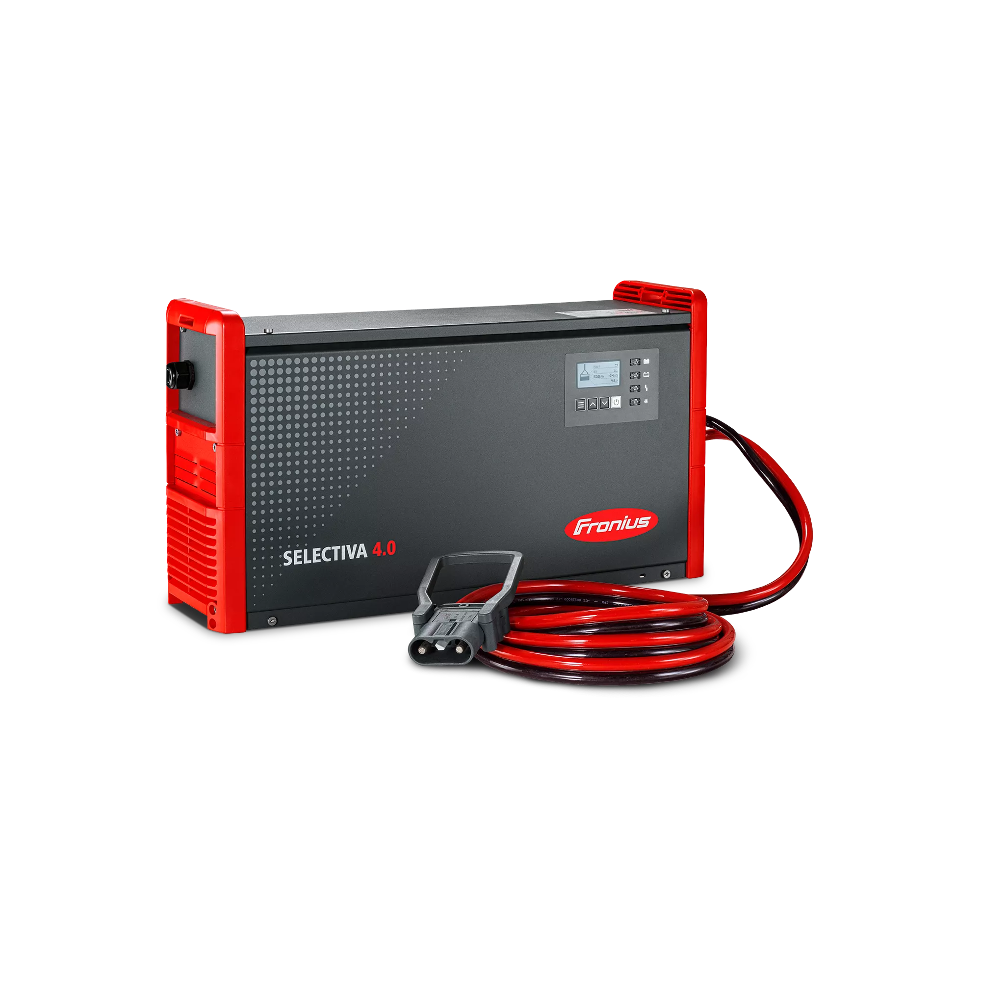

Chargeurs 4.0 pour batteries 80 V/72 V
LE MÊME TYPE DE CHARGEUR POUR TOUTES LES BATTERIES
Les chargeurs universels de la gamme Selectiva permettent une charge flexibledes batteries de différentes tensions et capacités.Vous bénéficiez d’avantages tels qu’une utilisation simple et uniforme, unpoids et un encombrement faibles ainsi que des coûts d’exploitation réduits.
Faites votre choix dans notre gamme.
Caractéristiques techniques
Données générales
Fréquence réseau50 Hz
Dimensions / l780 mm
Dimension (largeur)369 mm
Dimension (hauteur)1090 mm
Poids94 kg
Poids94 kg
Poids avec emballage107,5 kg
Classe d'émission perturbatriceB
Fréquence primaire maximum60 Hz
Fusible primaire63 A
Zulässiger Fehlerstrom-SchutzschalterTyp B
Mindestquerschnitt vom Netzkabel10 mm²
Tension de sortie80 V
Charge de sortie / courant nominal250 A
Zulässige relative Luftfeuchtigkeit85%
Hauteur max. au-dessus du niveau de la mer2000 m
Classe de protectionIP20
Power Charging
L’option Power Charging permet d’augmenter rapidement un niveau faible d’une batterie au plomb à l’aide d’une charge rapide ou intermédiaire.
COLD LOGISTICS
L’option Cold Logistics augmente la performance de la batterie refroidie en augmentant sa température. La courbe caractéristique est adaptée de sorte à fournir une plus grande quantité d’énergie à la batterie afin de la réchauffer.
FLEXIBLE ET ADAPTABLE
Pour répondre au mieux à vos exigences, nos chargeurs Selectiva 4.0 sont modulaires, légers et faciles à déplacer vers son emplacement dédié, capables de charger les batteries les plus communes - plomb-acide, plomb Crystal, et CSM (cuivre). Votre avantage ? Un chargeur qui s‘adapte avec souplesse à vos exigences, aux différentes tensions et capacités de vos batteries.
GAGE DE QUALITÉ
Les produits Fronius ont une durée de vie très longue et sont fabriqués selon les normes de qualité les plus élevées. C‘est ce à quoi nous veillons depuis plus de 75 ans. Nos produits intelligents et évolutifs sont proposés avec une garantie* de 5 ans.
COURBE CARACTÉRISTIQUE DE CHARGE RI
Le process de charge Ri s’adapte aux besoins des différentes batteries et délivre exactement le courant nécessaire à une charge optimale.
COURBE CARACTÉRISTIQUE CSM (cuivre)
La courbe caractéristique CSM permet de charger ce type de batterie de manière optimale. Elle peut être combinée avec l’option Power Charging.
COURBE CARACTÉRISTIQUE PLOMB CRYSTAL
La fonction Plomb Crystal contient une courbe caractéristique spéciale permettant de charger ces batteries sans entretien de manière optimale.
