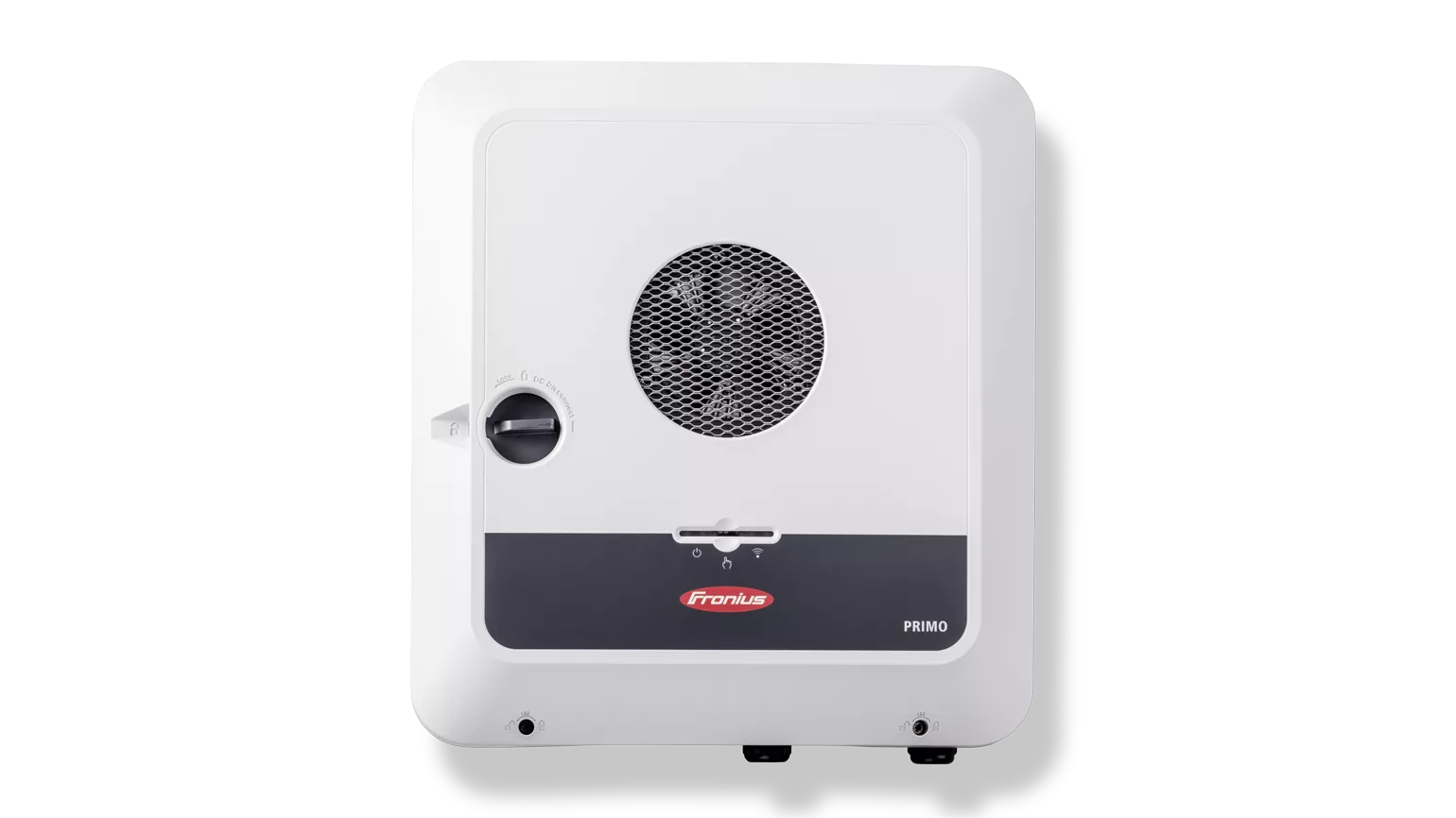

Fronius Primo GEN24 Plus
PV Point vagy Full Back-up funkcióval ellátott inverterek magán napelemes rendszerekhez

Mi vagyunk az első invertergyártó, amely komplex adatátviteli csomagot kínál teljesen integrált adatgyűjtéssel, WLAN, Ethernet, energiagmenedzsment , webszerver és számos interfésszel. Az inverter hálózati kábellel vagy Wifin keresztül csatlakozik az internethez - további kábelezés nélkül - és tökéletes áttekintést nyújt a PV rendszer működéséről. A külső komponensekhez való csatlakozást olyan interfészek biztosítják, mint a Modbus TCP SunSpec, a Modbus RTU SunSpec vagy a Fronius Solar API (JSON). A nyitott interfészek a Fronius Solar.web-el párhuzamosan is működtethetők.
SuperFlex Design
A Fronius SuperFlex Design a műszaki teljesítmény jellemzőinek zseniális kombinációja, amely a PV-rendszer tervezését nemcsak rendkívül egyszerűvé, de hihetetlenül rugalmassá is teszi. A SuperFlex Design legfontosabb teljesítménytényezői két munkaponti követő, magas rendszerfeszültséggel és széles DC bemeneti feszültségtartománnyal együtt. Minden egyenáramú bemenet, tehát minden munkaponti követő képes az inverter teljes névleges kimenetének befogadására. Függetlenül attól, hogy az inverternek különféle tetőirányokkal, egy vagy két sztring árnyékoltságával vagy maradék modulok használatával kell megbirkóznia: az integrált SuperFlex Design funkcióval rendelkező Fronius inverter minden elképzelhető működőképes PV rendszer tervezési szcenárióját kielégíti, csak egyetlen inverter modell segítségével.
Dynamic Peak Manager
A Dynamic Peak Manager egy új munkaponti követő algoritmus, amely dinamikusan igazítja viselkedését az optimális munkapont keresésekor. Különlegessége, hogy a Dynamic Peak Manager automatikusan és rendszeresen ellenőrzi a teljes jelleggörbét, és részben árnyékolt modulok esetében is megtalálja a globális maximális munkapontot (GMPP).
Multi Flow Technológia
A Multi Flow Technológia segítségével párhuzamosan különböző DC és AC energiaáramlások lehetségesek. Ez egyrészt lehetővé teszi, hogy a modulokból és az akkumulátorból származó energia egyszerre legyen elérhető háztartási használatra. Az is lehetséges azonban, hogy a modulok energiája egyidejűleg kerül az akkumulátorba és a házon belüli hálózatba. Ezenkívül az akkumulátort is lehet tölteni nemcsak egyenáramú oldalról, hanem váltakozó áramú oldalról is (például meglévő napelemes rendszerekből vagy más energiaforrásokból, például szélturbinából). Ez azt jelenti, hogy az inverter alkalmas AC - csatolású utólagos felszerelésre is. Az inverter ezeket az energiáramlásokat úgy kezeli, hogy a lehető legmagasabb fokú önellátást érje el.
Full Backup
A teljes szünetmentes funkciónak köszönhetően vészhelyzeti áramkimaradás esetén a teljes háztartás, azaz az 1-fázisú vagy akár a 3-fázisú készülékek is elláthatók árammal. A Full Back-up szükségáram opcióhoz az inverteren kívül egy akkumulátor, valamint egy átkapcsoló berendezés szükséges a biztonságos hálózati leválasztáshoz.
PV Point
A beépített alapszintű szükségáram-ellátás és a szükségáram használatakor ellátott dugaszoló aljzat garantálja, hogy a fontos fogyasztók hálózatkiesés esetén is használhatók legyenek.
Aktív hűtés
Az aktív hűtési megoldás egy vagy több ventilátorra támaszkodik, amelyek nemcsak segítenek a forró pontok kialakulásának elkerülésében, hanem szabályozzák az inverter belsejében a levegő keringését is, így alacsonyan tartják a teljesítményelektronika hőmérsékletét. Ez pozitív hatással van az eszközök élettartamára, optimalizálja a hozamot és csökkenti a költségeket. A Froniusnál az aktív hűtés minden eszköz alapfelszereltsége.Letölthető anyagok
