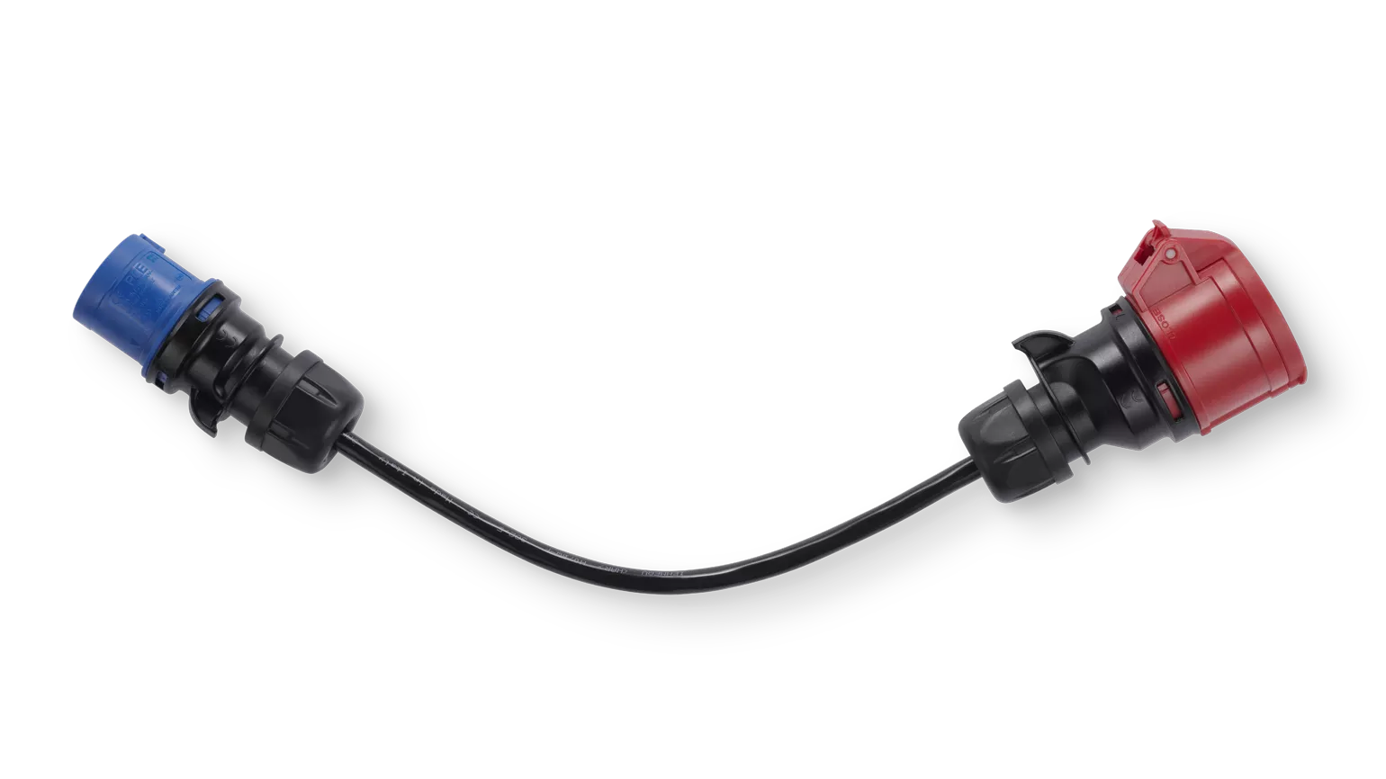

A Go 11 CEE16 kék adapter használatával kényelmesen csatlakozhat egy CEE 16 A kék kemping-dugaszoló aljzathoz.
Műszaki adatok
Általános adatok
| Tömeg | 0,35 kg |
| Névleges feszültség U/U0 (450/750 V,...) | 230/400V |
| Vizsgálati tanúsítvány/vizsgálati jel (VDE, SEV,...) | CE |
| Alkatrész teljes szélessége vagy teljes átmérője | 90 mm |
| Alkatrész teljes magassága /helyszükséglet | 90 mm |
| Töltőcsatlakozó-dugó/töltőkapocs maximális töltőárama az adatlap szerint | 16 A |
| Vezetők száma/erek száma (3-pólusú, 5-pólusú...) | 3-pólusú/5-pólusú |
| Vezeték keresztmetszet | 2,5 mm² |
