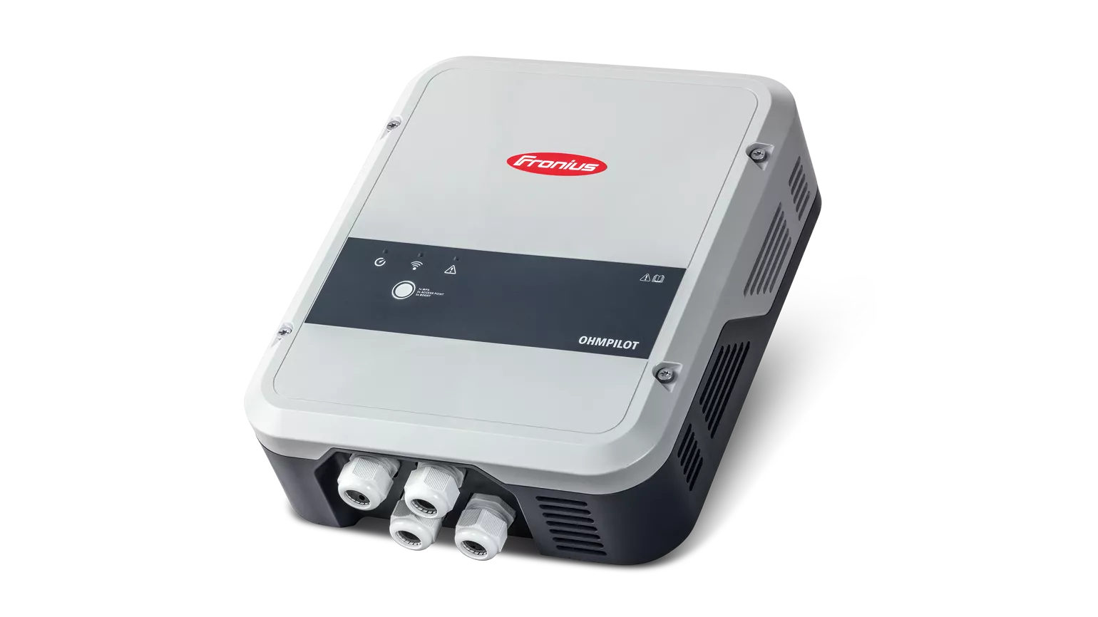

Fronius Ohmpilot
Designed to heat.
Még több saját fogyasztás a még nagyobb függetlenség elérése érdekében: a Fronius Ohmpilotot pontosan erre fejlesztették ki. Fogyasztásszabályozónkkal a legkisebb napelemes energiatermelés során keletkezett többlet is felhasználható melegvíz előállítására – és ez az utolsó wattig fokozatmentesen tehető meg. Fronius Solar.web felületen keresztül a Fronius Ohmpilot könnyen jeleníthető meg, lenyűgözve az ügyfeleket azzal, hogy milyen gyorsan térülhetnek meg a napelemes rendszerének beruházási költségei a saját maguk által termelt villamos energia maximális kihasználásával. Fronius Ohmpilot. Designed to heat.
További információért kérjük, válasszon egy terméket.
Műszaki adatok
Bemeneti adatok
| Frekvencia (bemenet) | 50 Hz |
Max. bemeneti áram (Iac max) 1)  | 1x16 A / 3x16 A |
Bemeneti feszültség 1)  | 3~NPE 230 V (400 V) |
Kimeneti adatok
AC kimeneti áramerősség (Iac nom) 1)  | 1x13 A / 3x13 A |
Kimeneti feszültség 1)  | 3~NPE 230 V (400 V) |
| Frekvencia (kimenet) | 50 Hz |
| Max. kimeneti teljesítmény | 3 kW / 9 kW (mindegyik folyamatosan szabályozható) |
Általános adatok
| Szélesség | 280 mm |
| Magasság | 350 mm |
| Mélység | 110 mm |
| Tömeg | 3,9 kg |
| Teljesítményszabályozó típusa | Impulzus szélesség moduláció |
| Védettségi osztály | IP54 |
| Telepítés | Falra szerelhető |
| Környezetihőmérséklet-tartomány | 0 - 40 °C |
Megengedett páratartalom 2)  | 0 - 99 % |
| Tanúsítványok és szabványoknak való megfelelés | CE, EN 61000-6-2, EN 61000-6-3, EN 61000-3-2, EN 61000-3-3, EN 300 328 |
| Tanúsítványok és szabványoknak való megfelelés | EN 61000-3-2, EN 61000-3-3, EN 300 328 |
