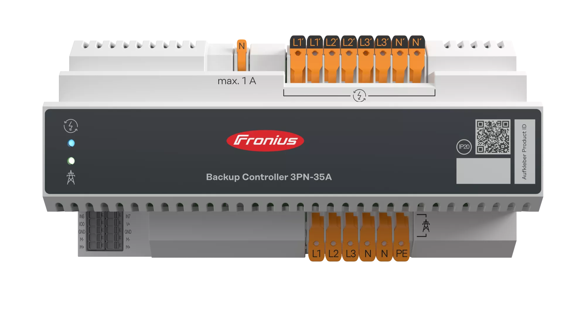

Fronius Backup Controller
Automatikusan Full Backup üzemmódra vált
A Fronius Backup Controller egy olyan kapcsolóegység, amely lehetővé teszi az automatikus átállást a Full Backup üzemmódba. Áramkimaradás esetén automatikusan átvált tartalék áramellátási üzemmódra, és amint a hálózat ismét rendelkezésre áll, visszaáll a párhuzamos hálózati üzemmódra. Ez a megoldás biztosítja, hogy az egész háztartás mindig el legyen látva árammal, amíg elegendő áram áll rendelkezésre a napelemes rendszerből vagy a tárolóból - még akkor is, ha senki sincs otthon.
Helytakarékos megoldásként a Fronius Backup Controller* gyorsan és egyszerűen telepíthető a vezérlőszekrény felső sínjére. Ez minimalizálja a telepítési munkát és a költségeket, mivel nincs szükség további átkapcsoló dobozra.

Műszaki adatok
Általános adatok
| Névleges feszültség | 400/230V |
| Névleges teljesítmény | 24 kVA |
| Névleges áram | 35 A |
| Hálózati frekvencia | 50Hz |
| Háló típusok | TT, TN-C-S, TN-S |
| Szélesség | 198 mm |
| Magasság | 100 mm |
| Mélység | 66 mm |
| Tömeg | 0,86 kg |
| Tömeg | 0,86 kg |
| Súly csomagolással együtt | 1,15 kg |
| Védelmi fokozat | IP20 |
| Minimális megengedett környezeti hőmérséklet | -20 °C |
| Max. megengedett környezeti hőmérséklet | 50 °C |
| Megengedett páratartalom | 50 % |
| Minimális kábelkeresztmetszet (nullavezető az intelligens mérőhöz) | 1 mm² |
| Minimális kábelkeresztmetszet (fázis/semleges vezető) | 2,5 mm² |
| Maximális kábelkeresztmetszet (fázis/semleges vezető) | 10 mm² |
| Minimális kábelkeresztmetszet (adatkommunikáció) | 0,14 mm² |
| Maximális kábelkeresztmetszet (adatkommunikáció) | 1,5 mm² |
| FRT képesség | Yes |
| Kompatibilis inverterek | Primo GEN24 Plus, Symo GEN24 Plus (SC) 6 – 12 kW, Verto Plus 15 – 20 kW |
