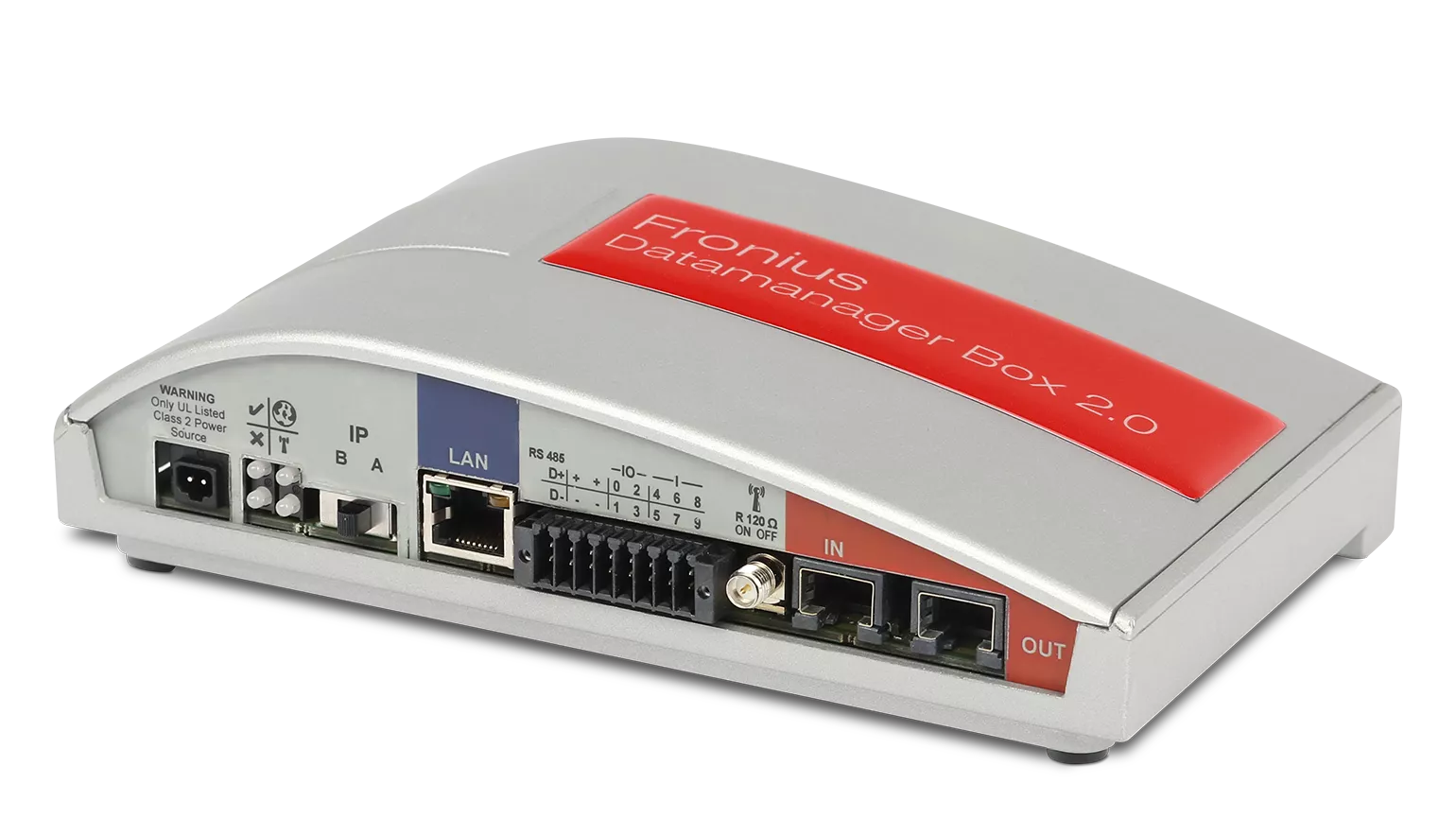

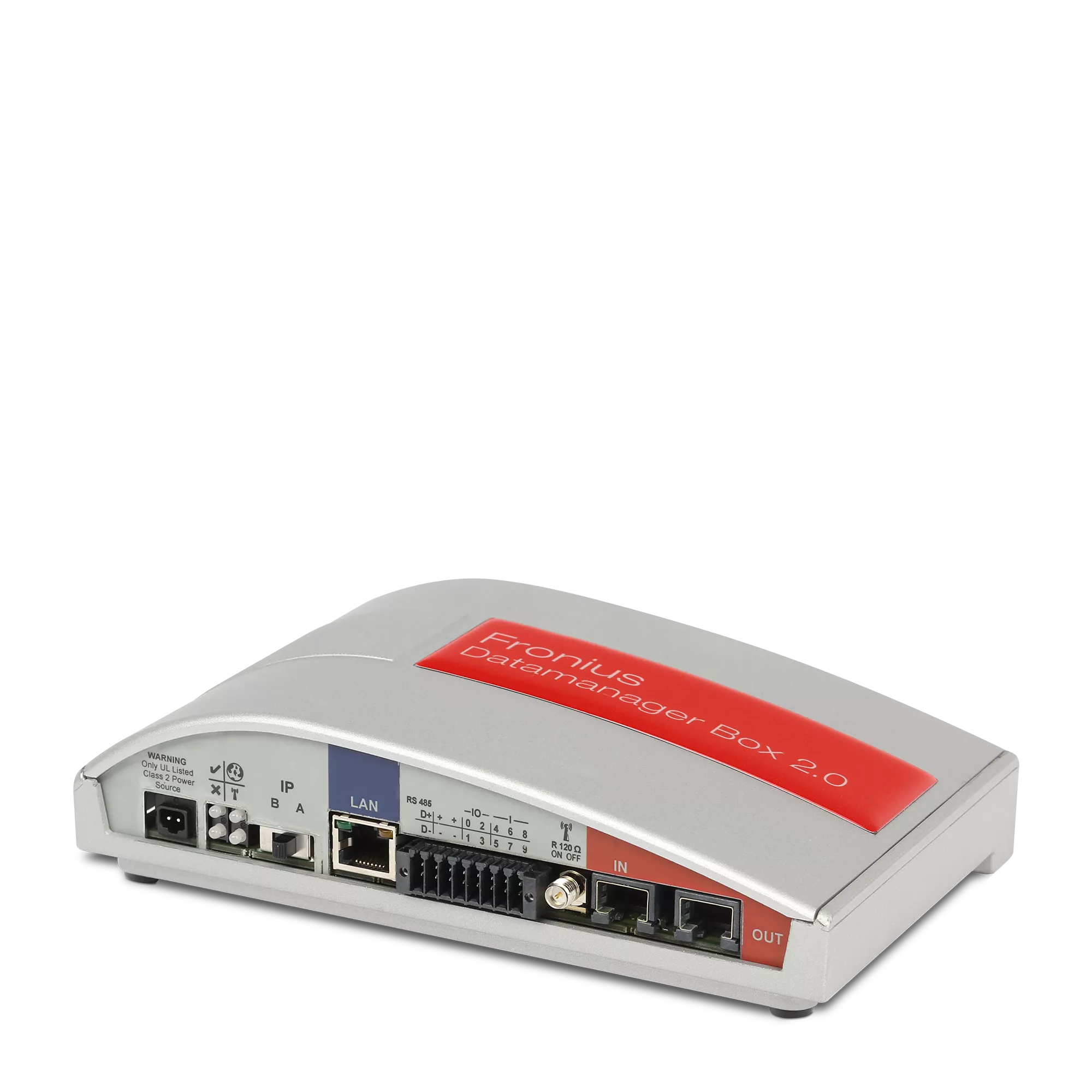

Fronius Datamanager 2.0
Az integrált WiFi adatnaplózó minden alkalmazáshoz.
A Fronius Datamanager a Fronius inverterek kommunikációs központja bármilyen típusú alkalmazásban. Valahányszor LAN vagy WiFi hálózaton keresztül csatlakozik az internethez, a Fronius Datamanager közvetlenül a Fronius Solar.web portálra küldi a napelemes rendszer értékeit. Így bármikor áttekintést kaphat arról, hogy hogyan működik a rendszer. A Fronius Datamanager lehetővé teszi, hogy az inverterek WiFi hálózaton keresztül közvetlenül csatlakozzanak az internethez. Ezenkívül a Datamanager optimális rendszerfigyelése és konfigurációja elvégezhető a dedikált webhelyen keresztül, amely a Fronius Datamanager integrált webszerverén található. Az integrált Modbus RTU SunSpec, Modbus TCP SunSpec és Fronius Solar API (JSON az aktuális értékekhez) interfész lehetővé teszi a Fronius inverterek zökkenőmentes csatlakoztatását más gyártók rendszereihez és párhuzamos működtetését a Fronius Solar.web alkalmazással.
További információért kérjük, válasszon egy terméket.
A Fronius Datamanager a Fronius inverterek kommunikációs központja sokféle alkalmazáshoz. Valahányszor LAN vagy WiFi hálózaton keresztül csatlakozik az internethez, a Fronius Datamanager közvetlenül a Fronius Solar.web portálhoz küldi a napelemes rendszer értékeit. Így bármikor áttekintést kaphat arról, hogy hogyan működik a rendszer.
Műszaki adatok
Általános adatok
| Hosszúság | 53 mm |
| Szélesség | 114 mm |
| Magasság | 190 mm |
| Tömeg | 1 kg |
| Tárolókapacitás | maximum 4096 nap |
| Tápfeszültség | 12 V DC - tápellátás a Fronius Solar.net gyűrűből, vagy külső táp (nem a termékkel érkező tartozék) |
| Energiafogyasztás | < 2,0 W |
| Védettségi osztály | IP 20 |
| Üzemi hőmérséklet-tartomány | -20°C - +65°C |
Interfészek
2x RS422 (RJ45 aljzat) 4) | Fronius Solar.Net OUT |
| Ethernet (RJ45 aljzat) | LAN, 10/100 MBit / Fronius Solar.web, Modbus TCP SunSpec, Fronius Solar API (JSON) |
| WiFI | Vezetéknélküli standard 802.11b/g/n/ Fronius Solar.web, Modbus TCP SunSpec, Fronius Solar API (JSON) |
| 6 digitális bemenet | Interfész a külső leszabályozáshoz |
| 4 digitális bemenet/kimenet | Interfész a külső leszabályozáshoz, terhelésvezérlés |
| Soros RS485 | Modbus RTU SunSpec vagy méter csatlakozás |
