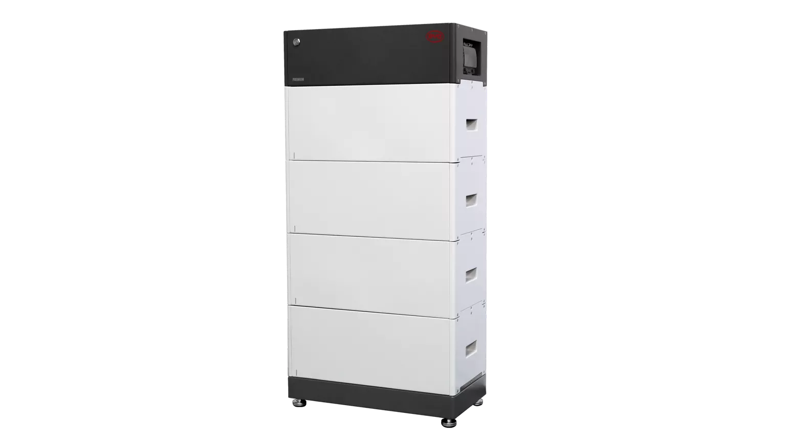

BYD Battery-Box Premium HVS/HVM
A Fronius GEN24 Plus kompatibilis a BYD akkumulátoros tárolókkal
Független és biztonságos: Egy akkumulátoros tároló megoldással ügyfelei otthonukba vihetik a 24 óra napsütést, és a saját napelemes rendszerük által termelt napenergia éjszaka és vészhelyzet esetén is megbízhatóan rendelkezésre áll. A BYD Battery-Box Premium kombinálható a Fronius GEN24 Plus berendezéssel.
Tökéletesen összehangolva
A Fronius GEN24 Plus hibrid inverter és a BYD Battery-Box Premium együttesen nagy töltési és kisütési kapacitást tesznek lehetővé. Ezáltal a saját napelemes rendszerből származó energia optimálisan felhasználható és tárolható, és akkor is rendelkezésre áll, amikor már nem süt a nap.
Ez nemcsak a megnövekedett saját fogyasztást biztosítja, hanem a közüzemi villamos hálózattól való nagyobb függetlenséget is. A nagy tárolókapacitások – például kisebb kereskedelmi rendszerek esetében – akár három akkumulátoros tároló párhuzamos működtetésével valósíthatók meg.
A Fronius Solar.web áttekinthetően jeleníti meg mind a Fronius invertereket, mind a BYD akkumulátoros tárolókat (HVS/HVM). Az alkalmazásban egy kattintással bármikor áttekintheti az összes adatot.
A BYD Battery-Box Premium Line a következő erősségeivel nyűgöz le:
/ lítium-vas-foszfát akkumulátoros tároló, modulárisan bővíthető 2,6 kWh (HVS) és 2,8 kWh (HVM) lépésekben
/ 5,1–12.8 kWh (HVS) és 8,3–22,1 kWh (HVM) közötti tárolókapacitás*
/ akár 3 akkumulátoros tároló párhuzamos üzemeltetése is lehetséges**
/ vészhelyzeti áramellátásra való képesség (a PV Point és a Full Back-up funkciók segítségével)
/ nagy töltési és kisütési teljesítmények
/ gyors és egyszerű padlóra szerelés
* az inverter típusától, az országspecifikus tanúsítástól és a rendelkezésre állástól függően.
** Figyelem: 3 db HVM 22.1 egység kombinálása nem lehetséges! A párhuzamos üzem az adott országbeli elérhetőségtől és tanúsítástól függ.
További információért kérjük, válasszon egy terméket.
