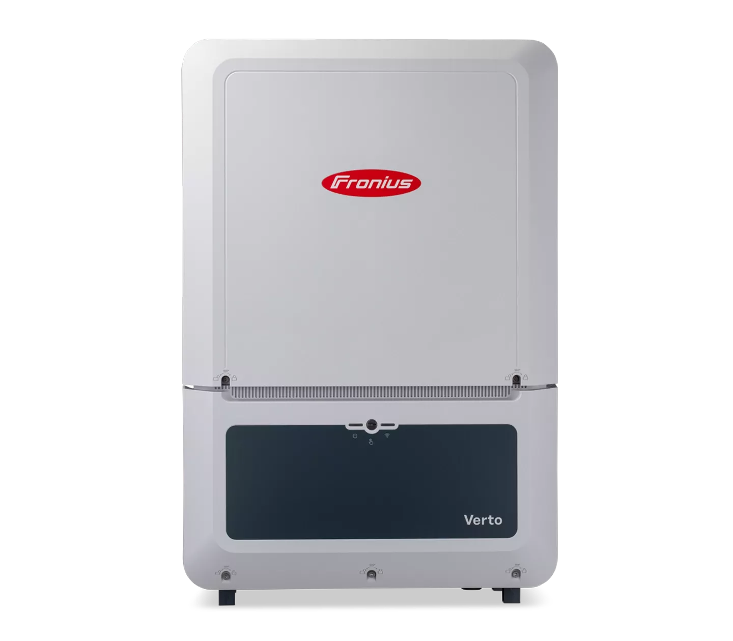

I modelli di Fronius Verto a confronto
Verto
15.0 - 25.0
  • 3 MPPT
  • DC SPD Tipo 1+2
  • AC SPD Tipo 2
  • AFCI
Verto
27.0 - 33.3
  • 4 MPPT
  • DC SPD Tipo 1+2 o 2
  • AC SPD Tipo  1+2 o 2
  • AFCI
Verto Plus
15.0 - 33.3
  • 3 MPPT
  • DC SPD Tipo 1+2
  • AC SPD Tipo 2
  • AFCI
  • Connessione batteria ad alta potenza
  • Full Backup con Backup Power Boost
  • Aumento Gestione Potenza FV

Dati tecnici Fronius Verto Fronius Verto  Fronius Verto Plus
Categorie di potenza  15 - 17.5 - 20 - 25 kW  27 - 30 - 33.3 kW 15 - 17.5 - 20 - 25 - 30 - 33.3 kW
N. inseguitori MPP  3
N. connessioni DC per MPPT  2/1/1 2/2/2/2  2/2/2
Gamma di tensione MPPT 150 - 870 V 150 - 870 V  150 - 870 V
Max. DC voltage 1.000 V 1.000 V  1.000 V
Sistema di raffreddamento  Active Cooling Active Cooling  Active Cooling
Grado di protezione  IP 66  IP 66 IP 66
Tipologia di installazione    All'interno e all'esterno       All'interno e all'esterno    All'interno e all'esterno
