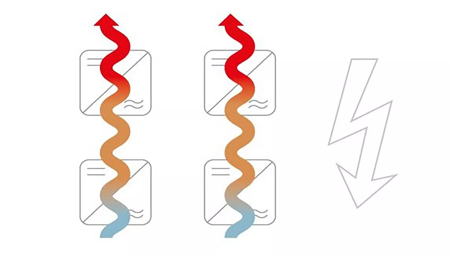

Raffreddamento attivo vs. raffreddamento passivo
Il raffreddamento passivo si basa sulla convezione naturale, senza uso di ventole o utilizzando solo ventole interne. Usando dissipatori di calore di grandi dimensioni, si aumenta conseguentemente il peso dell'apparecchio rendendone più difficile la movimentazione e il trasporto. Al contrario, la tecnologia di raffreddamento attivo si basa su una o più ventole che non solo impediscono la formazione di hot-spot, ma regolano anche la circolazione dell'aria all'interno dell'inverter mantenendo bassa la temperatura dell'elettronica di potenza.

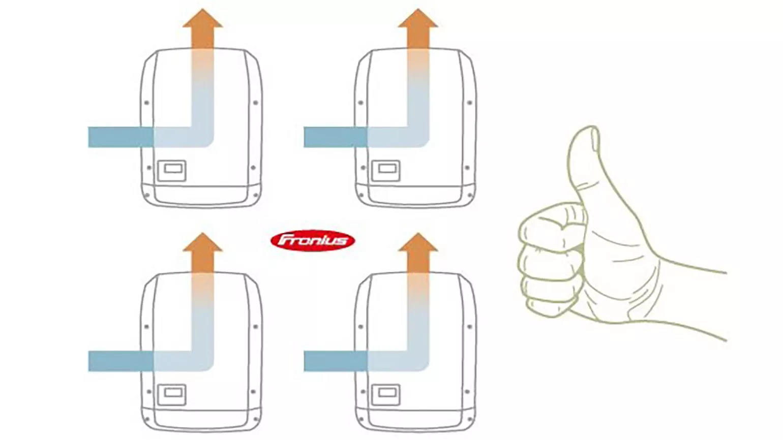

Gli inverter dotati di raffreddamento attivo offrono massima flessibilità anche nel montaggio. A differenza del raffreddamento passivo, gli apparecchi dotati di sistema di raffreddamento attivo possono essere montati su tetto in posizione verticale, orizzontale e perfino piana grazie all'aspirazione laterale dell'aria fredda e allo scarico dell'aria riscaldata verso l'alto. Con un'asportazione di calore fino a 5 volte superiore rispetto alla variante passiva, è quindi possibile posizionarli anche in siti con irraggiamento solare più elevato.

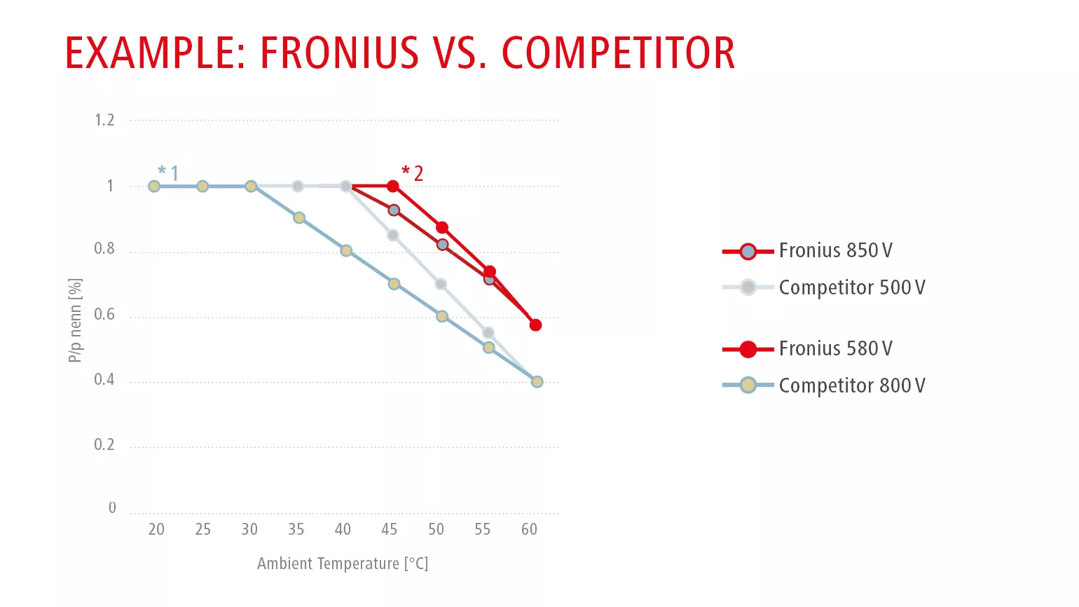

1* Passive Cooling,[object Object],2* Active Cooling
Ottimizzazione della produzione di energia grazie al raffreddamento attivo
Per evitare il surriscaldamento dei componenti elettronici, interviene il cosiddetto "derating", ossia una riduzione controllata della potenza. Negli inverter con raffreddamento attivo, l'effetto di raffreddamento delle ventole è molto maggiore rispetto al sistema di raffreddamento passivo, che deve invece sopportare perdite di produzione maggiori.
Come si può vedere dal grafico, l'inverter con raffreddamento passivo attiva il derating di potenza già a temperature ambiente di 30 °C, mentre negli inverter Fronius con raffreddamento attivo ciò avviene solo a partire da 40 °C.

    Raffreddamento Passivo
    Active Cooling
