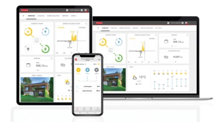

    Il monitoraggio diventa ancora più semplice
    È possibile visualizzare con chiarezza LG RESU FLEX e tutti gli altri componenti di sistema all’interno di Fronius Solar.web.
    In questo modo tutti i dati sono sotto controllo in qualsiasi momento: basta un clic in una sola app.
    Maggiori dettagli su LG RESU Flex
    Monitoraggio impianto FV con batteria LG RESU Flex tramite Fronius Solar.web
