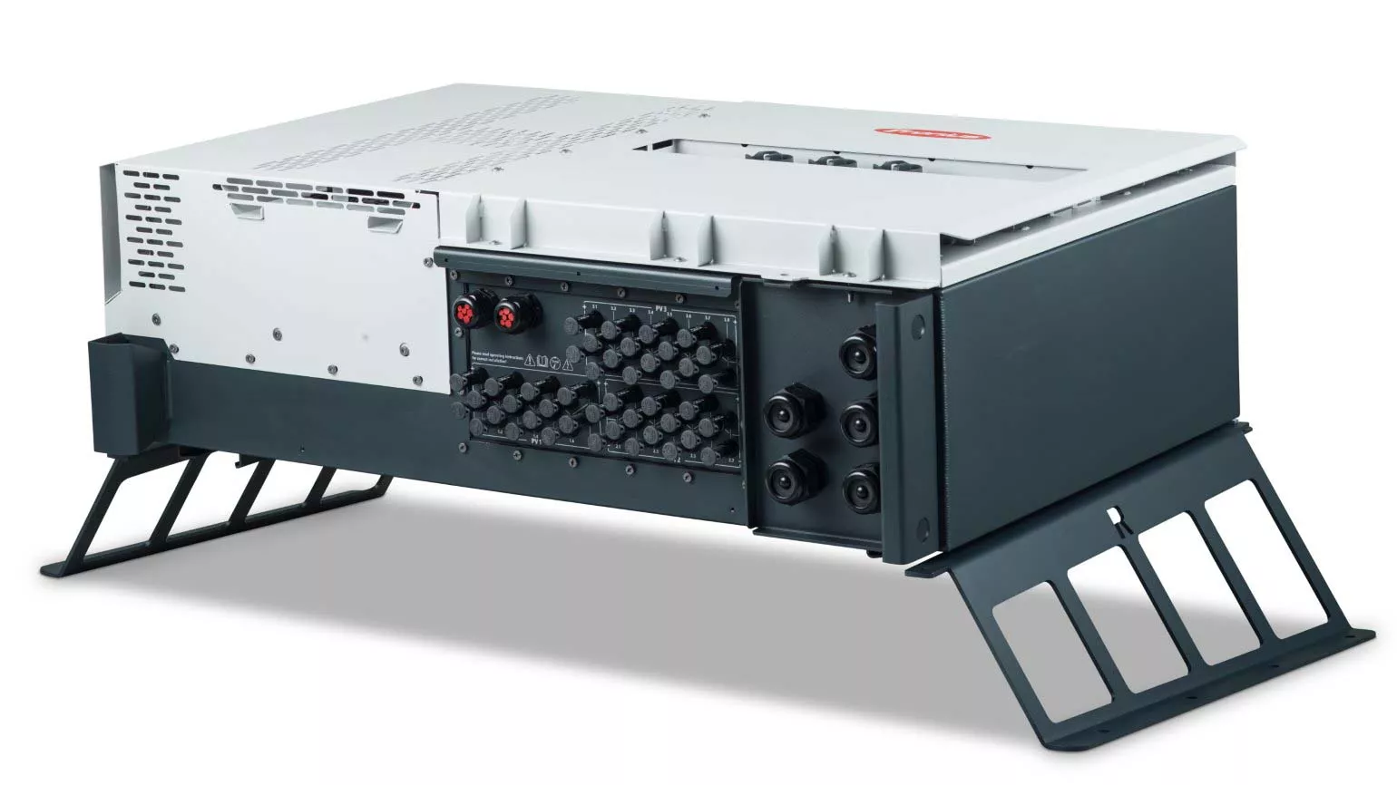

FRONIUS TAURO DIRECT O PRECOMBINED?
L’inverter Fronius Tauro, disponibile nelle versioni Direct e Precombined, offre robustezza, massima flessibilità di progettazione e costi ottimizzati nelle condizioni ambientali più sfidanti, anche per quanto concerne i lavori di manutenzione. Prestazioni senza compromessi. Fronius Tauro. Designed to perform.
Fronius Tauro è disponibile in due modelli e consente la configurazione sia decentralizzata sia centralizzata. Questa flessibilità di progettazione degli impianti permette di adeguare ogni progetto FV alle specificità del sito d'installazione.

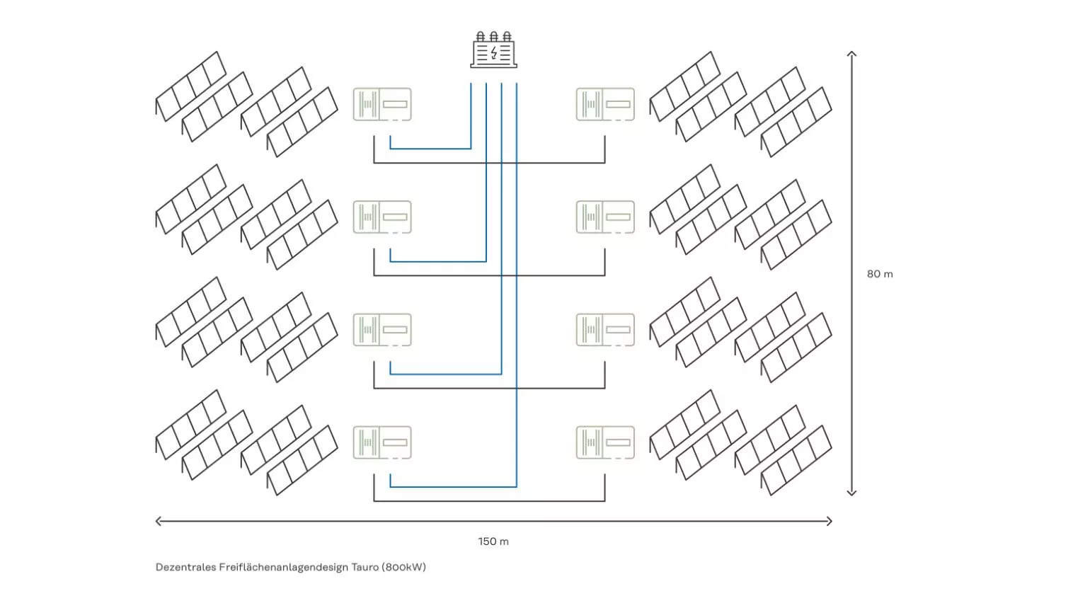

Direct (D)
  • Per la configurazione decentralizzata degli impianti e il collegamento diretto delle stringhe all'inverter
  • La configurazione decentralizzata degli impianti prevede l'ubicazione degli inverter proprio accanto all'area dei moduli solari, richiedendo cavi AC lunghi per coprire la distanza tra moduli solari e inverter.

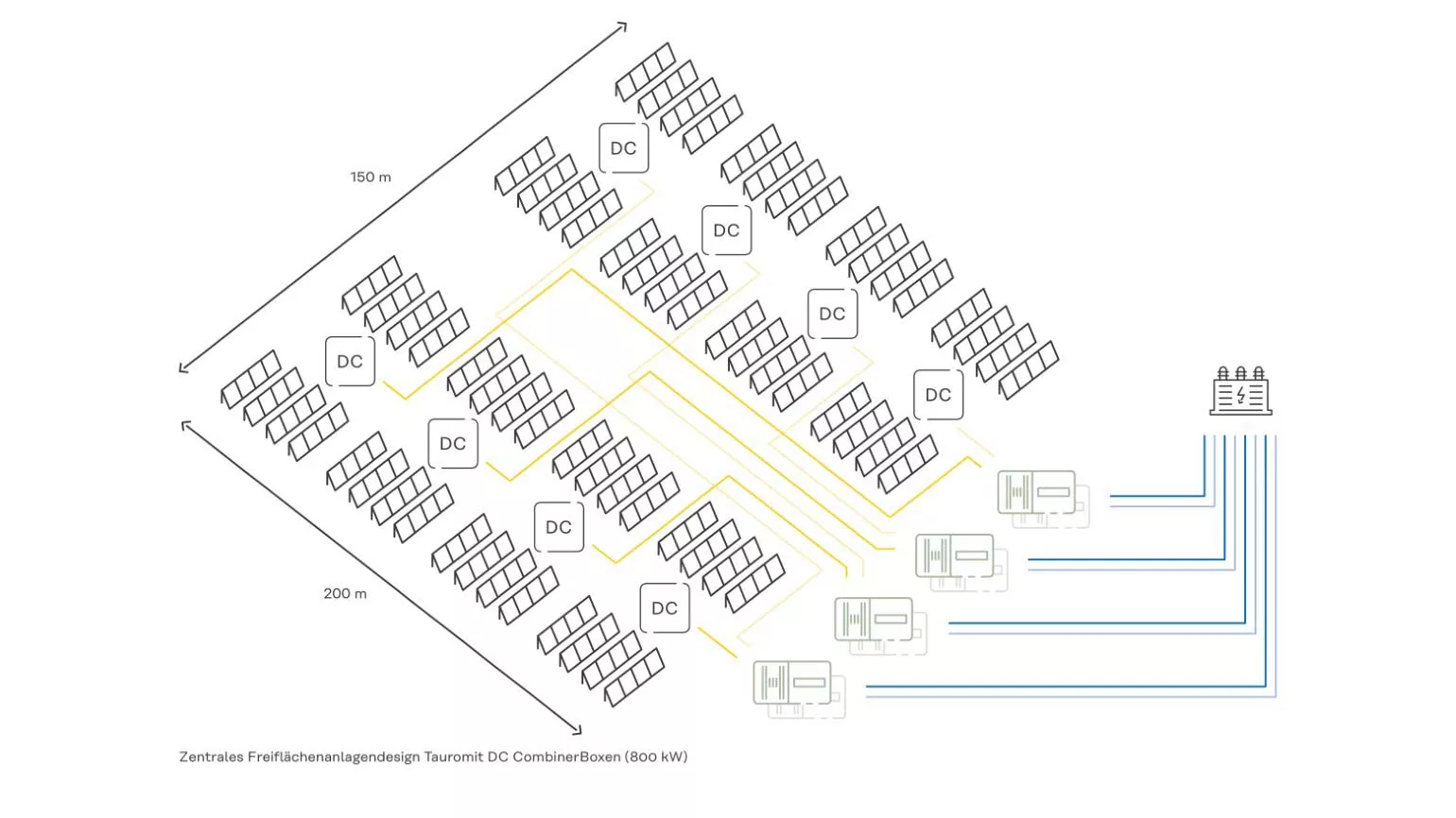

Precombined (P)
  • Per la configurazione centralizzata degli impianti, in cui le stringhe vengono collegate a Fronius Tauro mediante DC Combiner Box
  • La configurazione centralizzata degli impianti prevede l'ubicazione degli inverter vicino al trasformatore o al ripartitore principale e il loro collegamento mediante DC Combiner Box. Rispetto alla configurazione decentralizzata, questa configurazione consente di utilizzare cavi AC sensibilmente più corti per collegare gli inverter al trasformatore. Per coprire la distanza tra inverter DC Combiner Box e tra DC Combiner Box e moduli solari vengono utilizzati cavi DC.

RIDUZIONE DEI COSTI DI COSTRUZIONE DEGLI IMPIANTI FOTOVOLTAICI
Nella configurazione centralizzata di un ipotetico impianto fotovoltaico con Fronius Tauro Precombined, tutti gli inverter vengono ubicati raggruppati molto vicino al ripartitore principale o al trasformatore (per esempio, a circa 10-15 m). Così facendo è possibile coprire le distanze tra i DC Combiner Box e gli inverter con cavi di sezione 95 mm2. La sezione dei cavi AC può essere scelta in base alla lunghezza dei cavi stessi e alla potenza.
Oltre a semplificare la gestione ,l'uso di cavi da 95 mm2 offre anche un notevole vantaggio economico. In un impianto fotovoltaico da 500 kWp, questo tipo di cavi consente di risparmiare circa € 1.000*.
