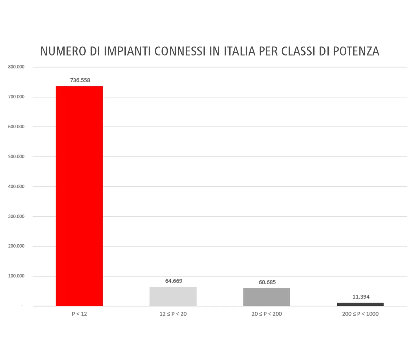

Numero di impianti connessi in Italia per classi di potenza – Fonte: nostra elaborazione da dati Gaudì

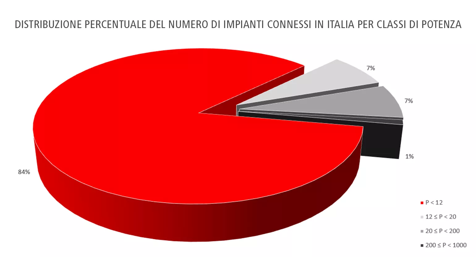

Distribuzione % del numero di impianti connessi in Italia per classi di potenza – Fonte: nostra elaborazione da dati Gaudì
1 / 2
Di questi, in termini di numero, oltre il 90% ha una potenza sotto i 20 kW. È possibile quindi affermare che la tecnologia fotovoltaica in Italia ad oggi ha una notevole consistenza in termini di impianti residenziali.

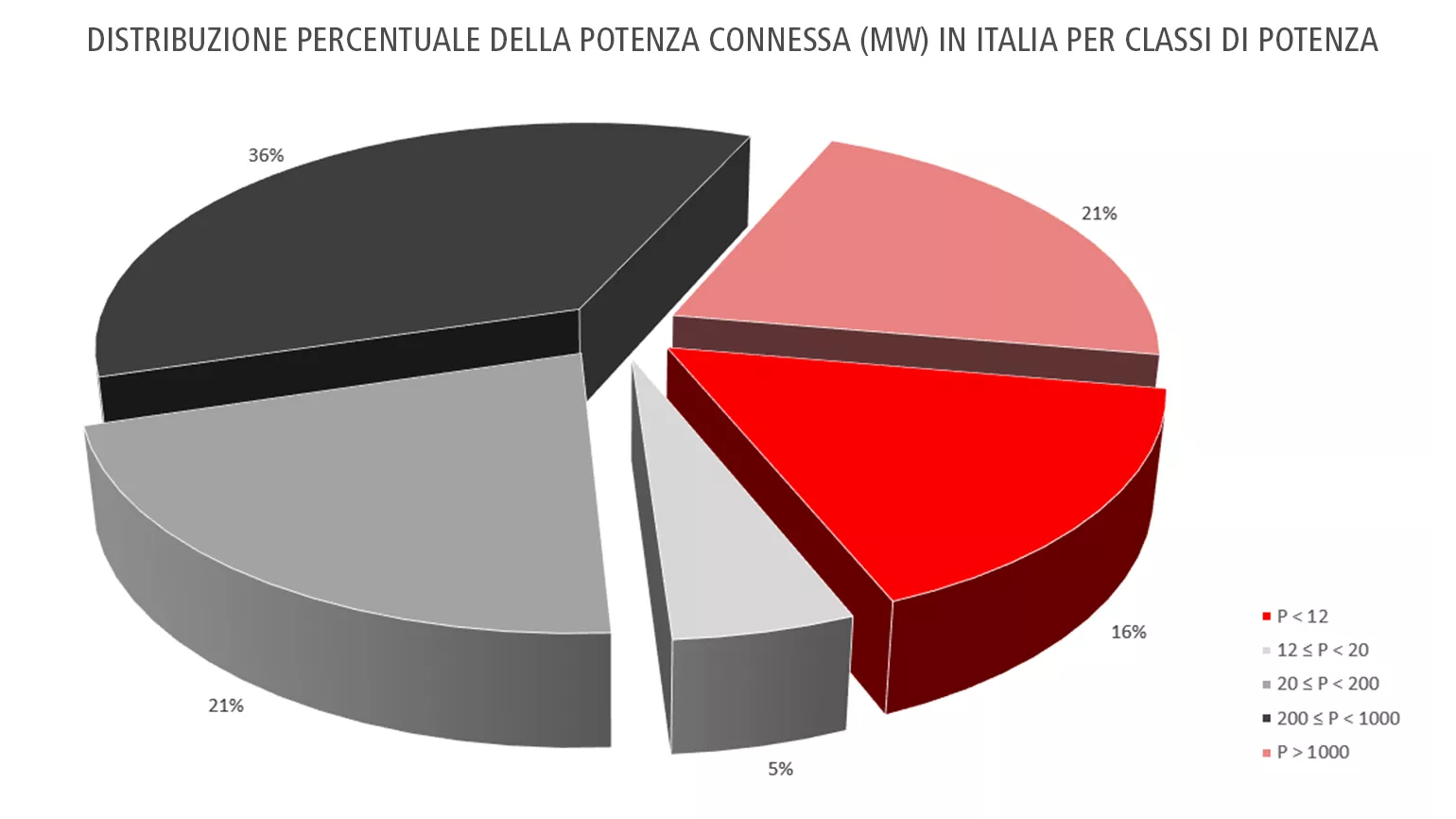

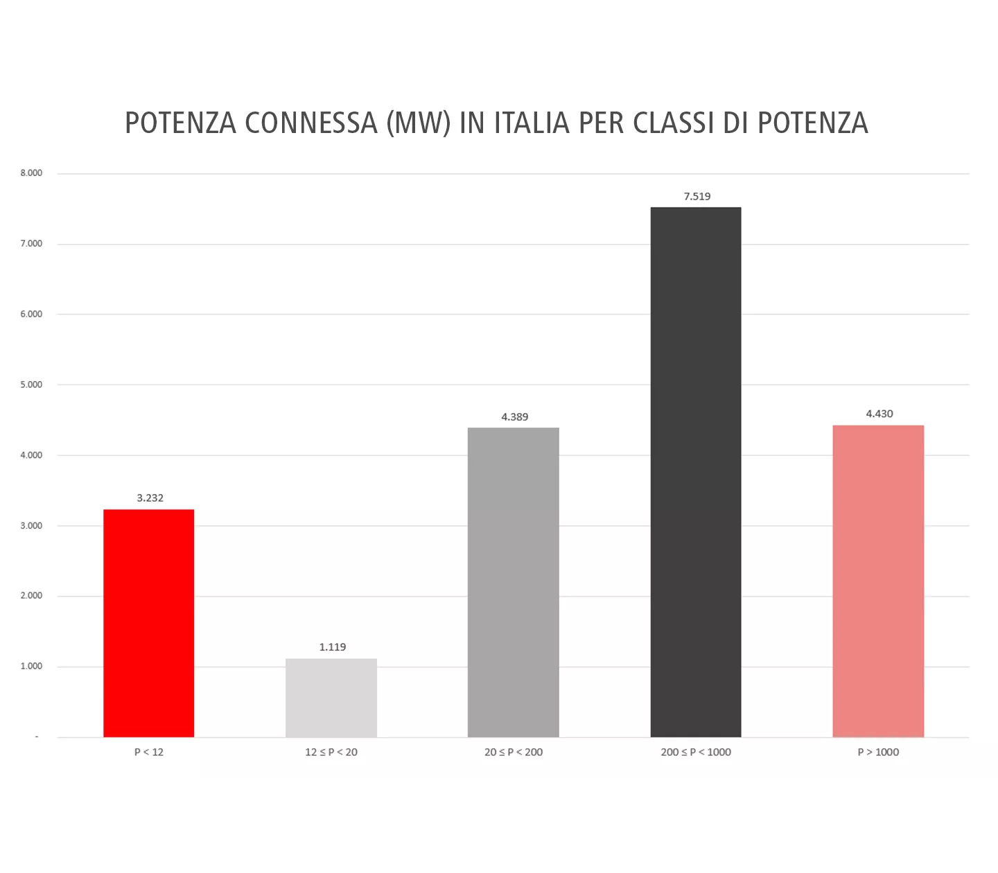

Potenza Connessa (MW) in Italia per classi di potenza – Fonte: nostra elaborazione da dati Gaudì
Distribuzione % della Potenza Connessa (MW) in Italia per classi di potenza – Fonte: nostra elaborazione da dati Gaudì
1 / 2
