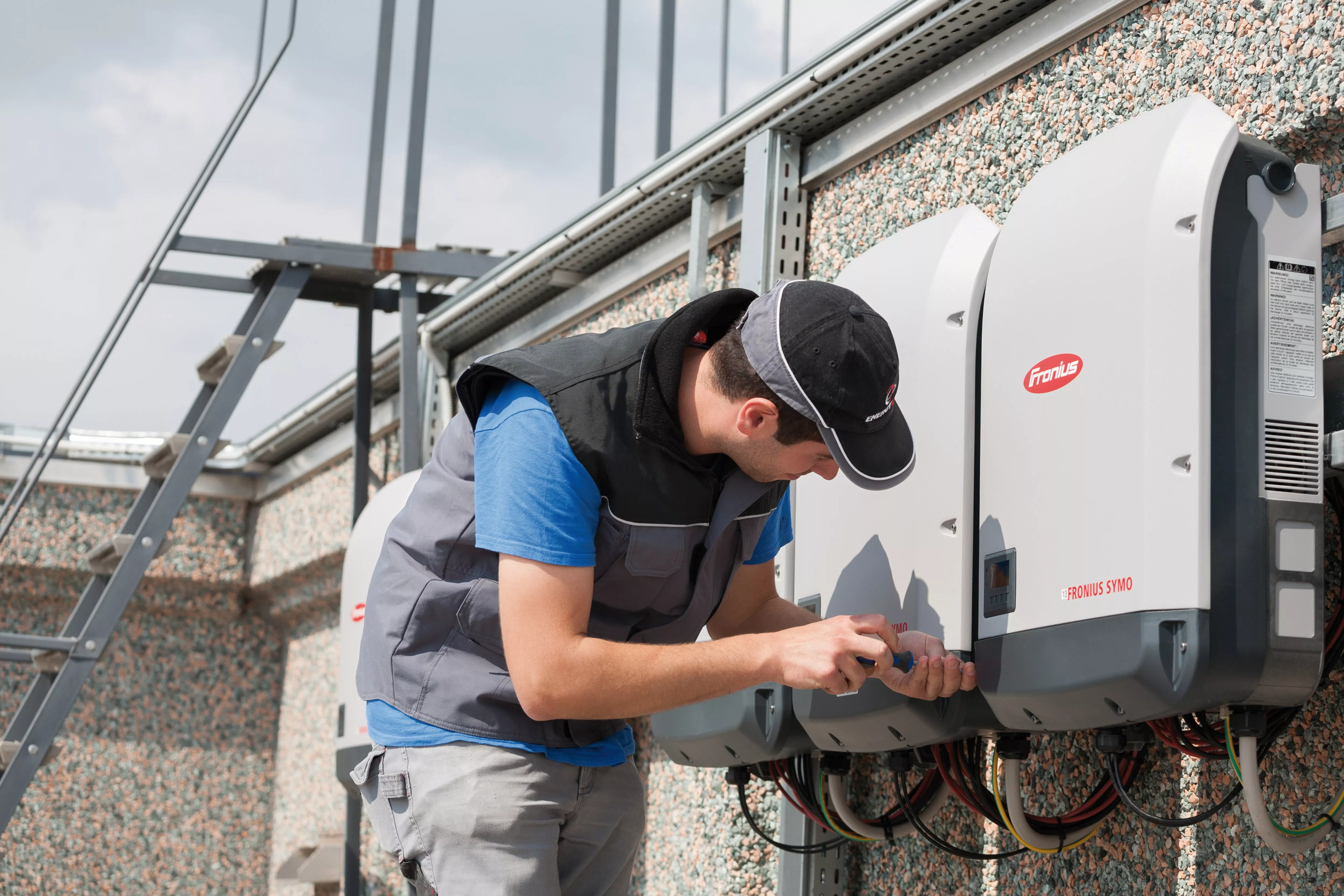

In base a questi dati, si stima che almeno il 25% degli inverter immessi sul mercato nel 2019 siano destinati ad operazioni di revamping. Con questo termine si identificano, infatti, gli interventi di sostituzione dei componenti principali di un impianto FV, normati dall’art. 30 del Decreto Ministeriale del 23 Giugno 2016 e dal relativo documento di riferimento del GSE.
Nella scelta degli inverter risultano fondamentali le caratteristiche tecniche e la qualità dei prodotti, insieme all’affidabilità del produttore, sia che si tratti di grandi impianti o che l’intervento di revamping riguardi installazioni residenziali.
La nostra GAMMA SNAPINVERTER è particolarmente apprezzata dal mercato perché offre delle soluzioni complete, che rispondono alle esigenze di installatori e clienti finali e rispettano i parametri delle normative di riferimento:
  • Gli inverter Fronius sono interamente prodotti in Europa (Austria), un requisito fondamentale per chi vuole continuare a beneficiare della tariffa maggiorata del GSE prevista su impianti con prodotti europei.
  • Grande flessibilità di configurazione grazie ai 2 inseguitori MPPT, completamente indipendenti e con un ampio range di configurazione, che consentono di effettuare la semplice sostituzione dell’inverter senza dover rivedere il cablaggio delle stringhe.
  • Grado di protezione IP 65 fino a 8.2 kW e IP 66 per gli inverter da 10 a 27 kW; questi ultimi sono utilizzati per interventi di sostituzione su grandi impianti dove, molto spesso, si vuole passare da soluzione centralizzata ad una decentralizzata.
  • La presenza del display e la funzione di Energy Management, soprattutto in un contesto residenziale, risultano ancora molto richiesti ed efficaci nell’ottimizzazione dell’autoconsumo.
