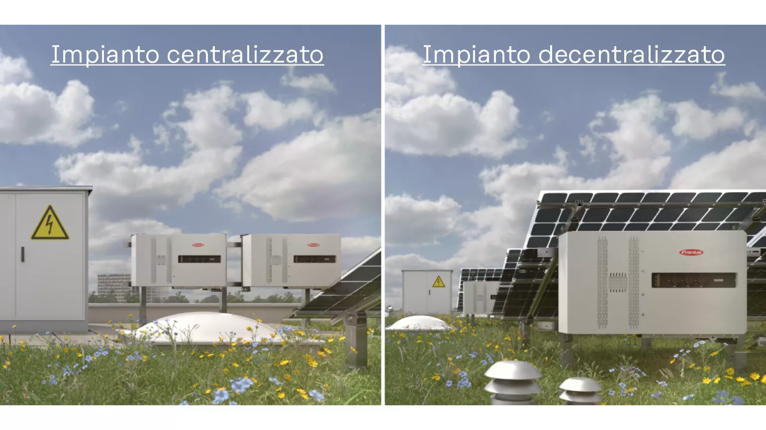

Che sia installato in impianti centralizzati o decentralizzati, in verticale o in orizzontale, sul tetto o su sistemi autoportanti, con Fronius Tauro non ci sono praticamente limiti al posizionamento degli inverter. La natura flessibile di questo inverter commerciale consente di adattare la progettazione del sistema alle esigenze individuali del cliente e alle caratteristiche del luogo in cui è installato.
L’inverter offre diverse possibilità di configurazione e opzioni innovative come AC Daisy Chaining, che aiutano anche a ottenere un'ottimizzazione e una semplificazione senza precedenti dell'installazione AC, riducendo significativamente i costi BOS. È possibile, infatti, collegare più inverter Fronius Tauro in parallelo tra loro sul lato AC, fino ad una potenza massima di 200 kW, risparmiando così sul cablaggio AC e su altri componenti.
Configurazione impianti con Fronius Tauro
SOLUZIONI COMPLETE E SU MISURA
La nuova gamma per grandi impianti è disponibile in due modelli:
  • Fronius Tauro (taglia da 50 kW), che vanta 3 inseguitori MPP e un’ampia gamma di tensioni in entrata che lo rendono particolarmente indicato per le installazioni fotovoltaiche più complesse.
  • Fronius Tauro ECO (nelle classi di potenza da 50 e 100 kW) è la soluzione che unisce efficienza e convenienza.
Entrambi i modelli, già completi di scaricatori lato AC e DC e sezionatori lato DC, sono disponibili in due versioni:
  • Direct (D), consigliata per la progettazione di impianti decentralizzati,
  • Precombined (P), ideale per gli impianti centralizzati.
Per offrire la massima libertà di scelta ad installatori e clienti finali, Fronius ha sviluppato un sistema di personalizzazione degli inverter che permette di inserire i componenti più indicati al tipo di impianto che si andrà a realizzare. Così Fronius Tauro può soddisfare le esigenze di ciascun progetto.

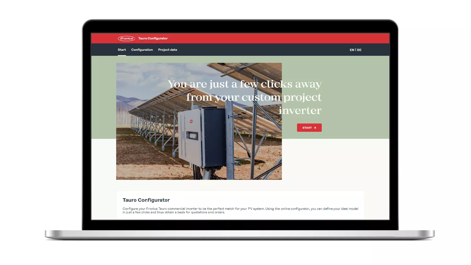

A facilitare questa fase di progettazione ci pensa il nuovo software Tauro.Configurator: uno strumento online gratuito che accompagna installatori e partner nella composizione dell’inverter di cui hanno bisogno.
Prova ora!
Software di progettazione Tauro.Configurator
