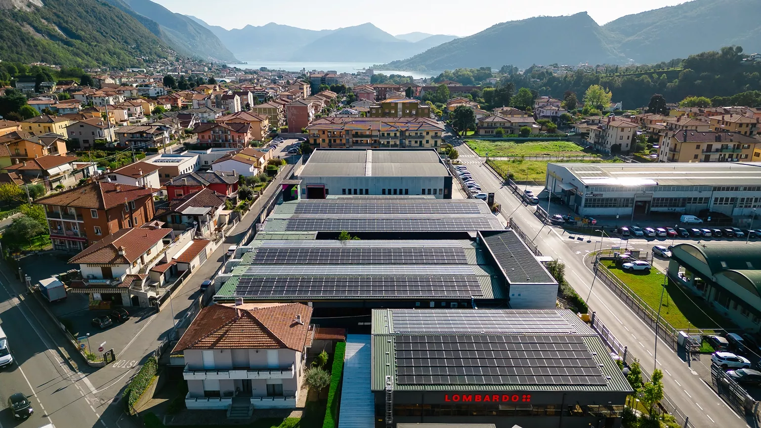

Lombardo ha messo a disposizione una considerevole superficie sui tetti dei propri capannoni, suddivisa su più stabili e con condizioni di irraggiamento differenti. Per questo l’impianto fotovoltaico è stato frazionato sfruttando diversi inverter Tauro Eco 100-3-D, Tauro 50-3-D, Eco 25.0-3-S, Symo 20.0-3-M e Symo 10.0-3-M.
In questo modo è stato possibile gestire indipendentemente le diverse falde sui tetti in base a dimensione, orientamento e distanza dal power center.
Per ottimizzare la connessione di un impianto di questa potenza, si è inoltre resa necessaria la realizzazione di un nuovo power center all’interno del quale è stato collocato uno smart meter TS 5KA-3 che, dialogando direttamente con gli inverter, permette di accedere ai dati di produzione e consumo attraverso il portale Solarweb. Uno strumento ormai indispensabile anche per l’utente finale, che può così monitorare la produzione in tempo reale e visualizzare lo storico dei consumi per razionalizzare dove possibile l’utilizzo dei macchinari presenti in azienda. In Lombardo hanno così potuto verificare come l’energia autoconsumata superasse il 50% del totale, con picchi fino al 70% e con livelli di autonomia dalla rete elettrica prossimi al 30%.
LB Impianti ha anche affrontato e risolto problematiche pratiche come l’assenza di parapetti, che impediva l’installazione su tetto degli inverter. Questi sono stati perciò collocati sulle pareti frontali e sul retro dei capannoni sfruttandone l’elevata affidabilità e resistenza alle intemperie e all’irraggiamento diretto.
Il tetto di Lombardo Srl dotato di inverter Fronius e pannelli fotovoltaici
