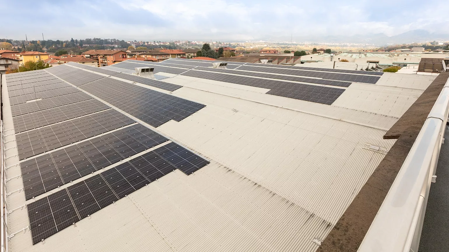

I requisiti per la scelta e il dimensionamento dell’impianto sono stati basati sui consumi del 2021 e sulla prospettiva di un futuro ampliamento del reparto produttivo. Il tutto tenendo in considerazione la richiesta da parte di Daminelli di poter contare su prodotti (e relativi servizi) affidabili e duraturi. La scelta è caduta sulla proposta dello Studio Tecnico Rota Pierluigi che, in partnership con Elettrotecnica Ivan S.r.l., hanno progettato e installato l’impianto. Si è deciso di realizzare un impianto da 500 kWp composto da 1.260 pannelli fotovoltaici, il tutto pilotato da cinque inverter Fronius Tauro Eco 100 kW 3-D.
Il tetto di Dominelli dotato di inverter Fronius e pannelli fotovoltaici
