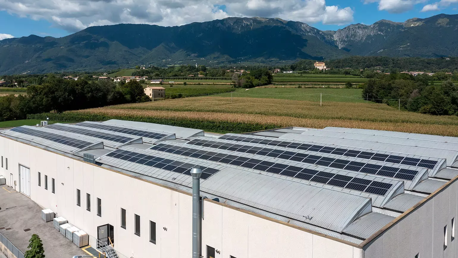

Impianto FV sul tetto dell'azienda Italtrike S.r.l.
Impianto fotovoltaico e inverter
I pannelli fotovoltaici scelti da Hile sono del tipo in silicio monocristallino FuturaSun FU310M ad alta efficienza.

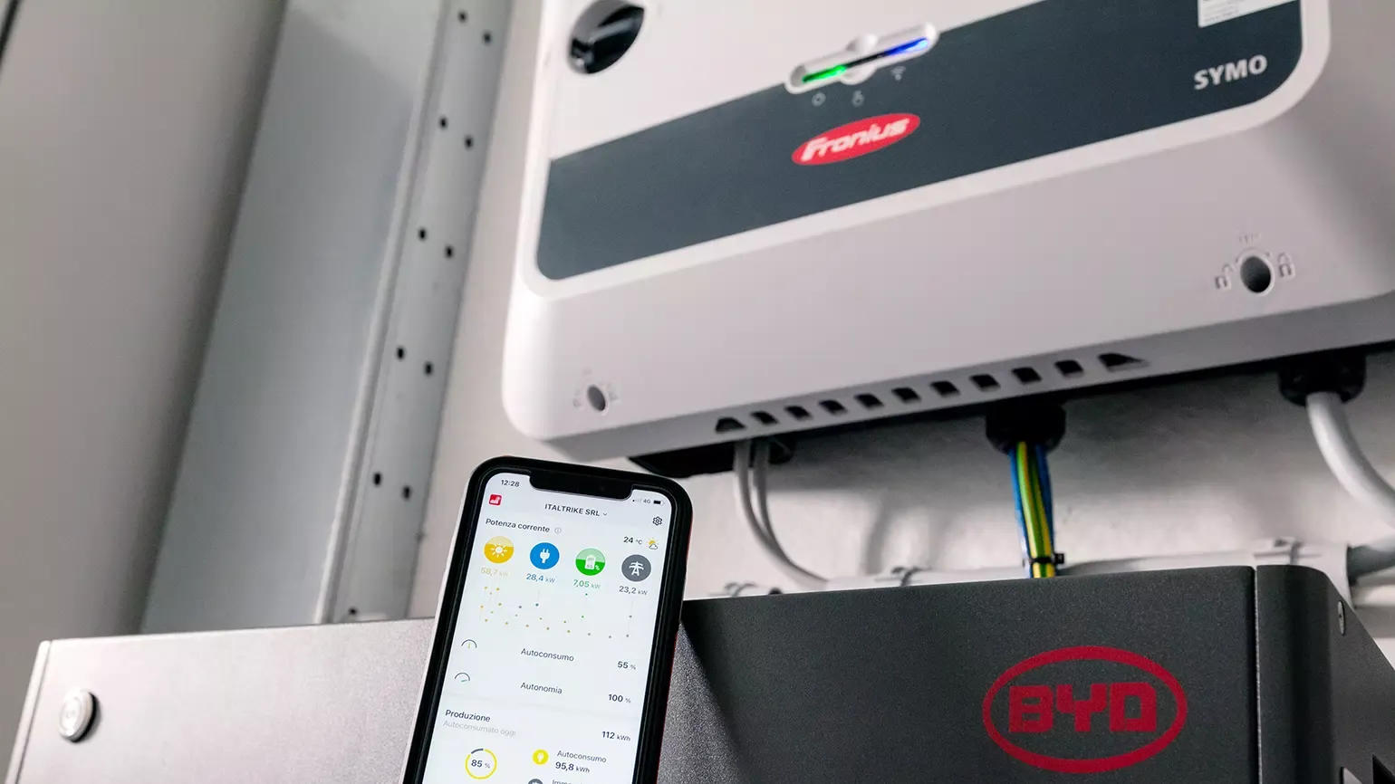

A valle dell’impianto, l’inverter ibrido Fronius Symo GEN24 Plus gestisce i flussi di energia in base alle necessità di Italtrike:
  • installato in configurazione post-produzione, l’inverter è in grado di gestire fino a tre torri batteria BYD, per una capacità potenziale complessiva di 57 kWh di accumulo.
  • essendo un modello ibrido, contribuisce in maniera significativa alle prestazioni dell’impianto grazie alla MultiFlow Technology (tecnologia multiflusso) di cui è dotato.
Rispetto agli inverter tradizionali, che gestiscono un solo flusso energetico, Fronius Symo GEN24 può controllare diversi flussi di energia in parallelo e in tutte le direzioni, con evidenti vantaggi nell’ottimizzazione dell’efficienza e dei consumi dell’impianto.
Inverter Fronius Symo installati sul tetto di Italtrike S.r.l.
Il sistema di accumulo
L’impianto è pensato sia per alimentare direttamente i carichi connessi, sia per convogliare verso il sistema di accumulo l’energia in eccesso. Per questo sono state predisposte due batterie BYD da 16,5 kWh ciascuna, per un totale di 33 kWh.
Infatti, Fronius Symo GEN24 Plus è in grado di gestire fino a tre batterie, per un totale di 57 kWh di accumulo: uno storage sufficiente per soddisfare le necessità di aziende con impianti fotovoltaici di potenza significativa, massimizzando l’autoconsumo senza che l’energia debba essere continuamente prelevate e immessa in rete.
La certificazione ottenuta dal sistema di accumulo Fronius-BYD, offre quindi la possibilità ad Italtrike di espandere ulteriormente il proprio sistema di accumulo qualora si rendesse necessario.

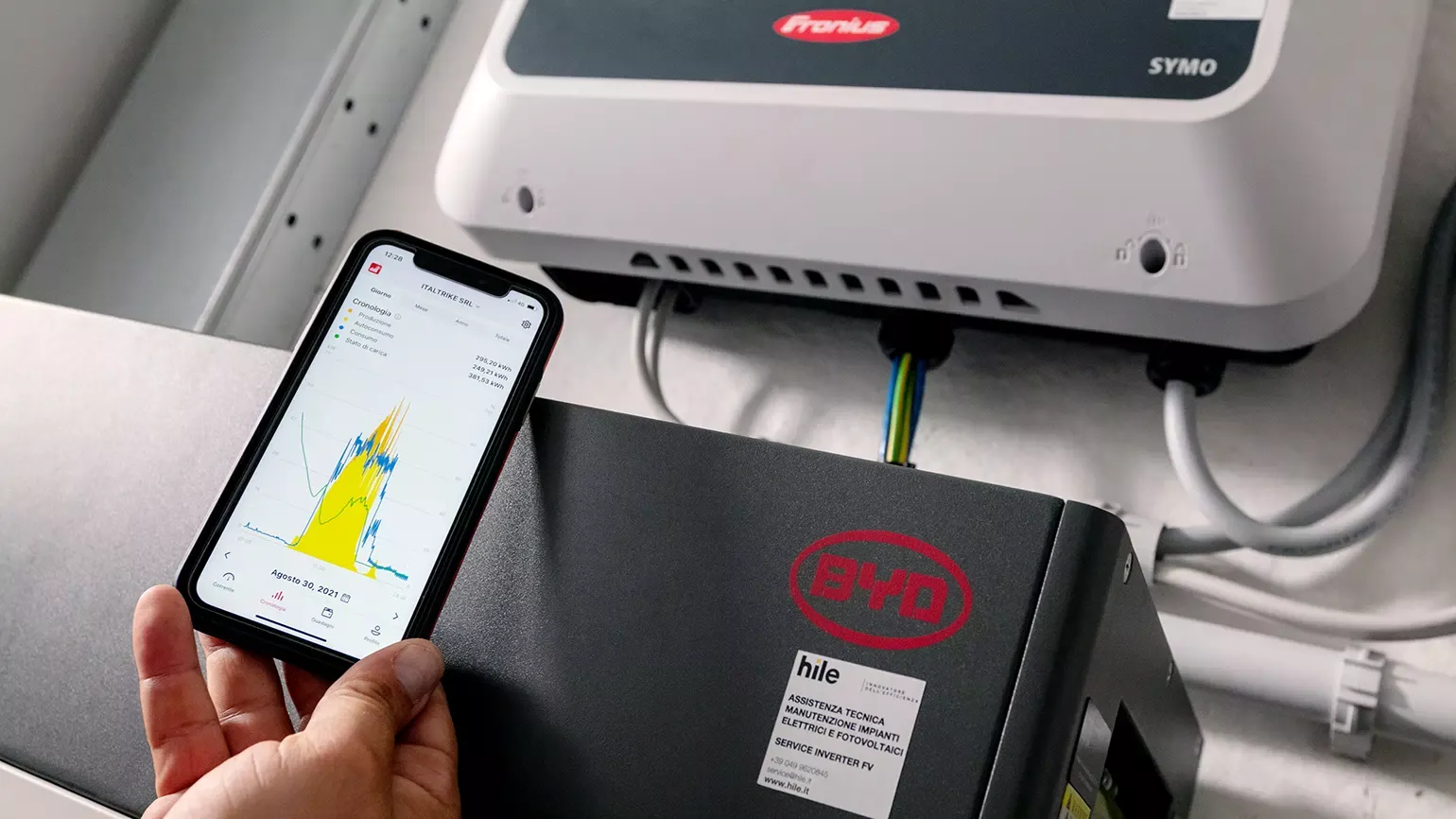

Monitoraggio tramite Fronius Solar.web del sistema di accumulo con inverter ibrido Fronius Symo GEN24 Plus e batteria BYD

L’importanza del monitoraggio
Trattandosi di un impianto di tipo connesso, attraverso il portale Solar.web di Fronius è possibile accedere a informazioni in tempo reale e statistiche che consentono a Hile S.r.l. di effettuare l’attività di telecontrollo da remoto, e a Italtrike S.r.l. di visionare consumi, trend e risparmi.
Il monitoraggio è infatti essenziale per un impianto fotovoltaico, e va ben oltre la semplice registrazione del rendimento dei pannelli. I flussi di energia possono essere letti in modo semplice da smartphone, tablet o computer, al fine di comprendere al meglio i dati di produzione e le abitudini energetiche, aumentando così le potenzialità dell’autoconsumo.
Una corretta analisi dei dati consente inoltre di abilitare la manutenzione predittiva e intervenire prima che eventuali anomalie si verifichino, talvolta anche senza la necessità di recarsi fisicamente presso l’impianto.
