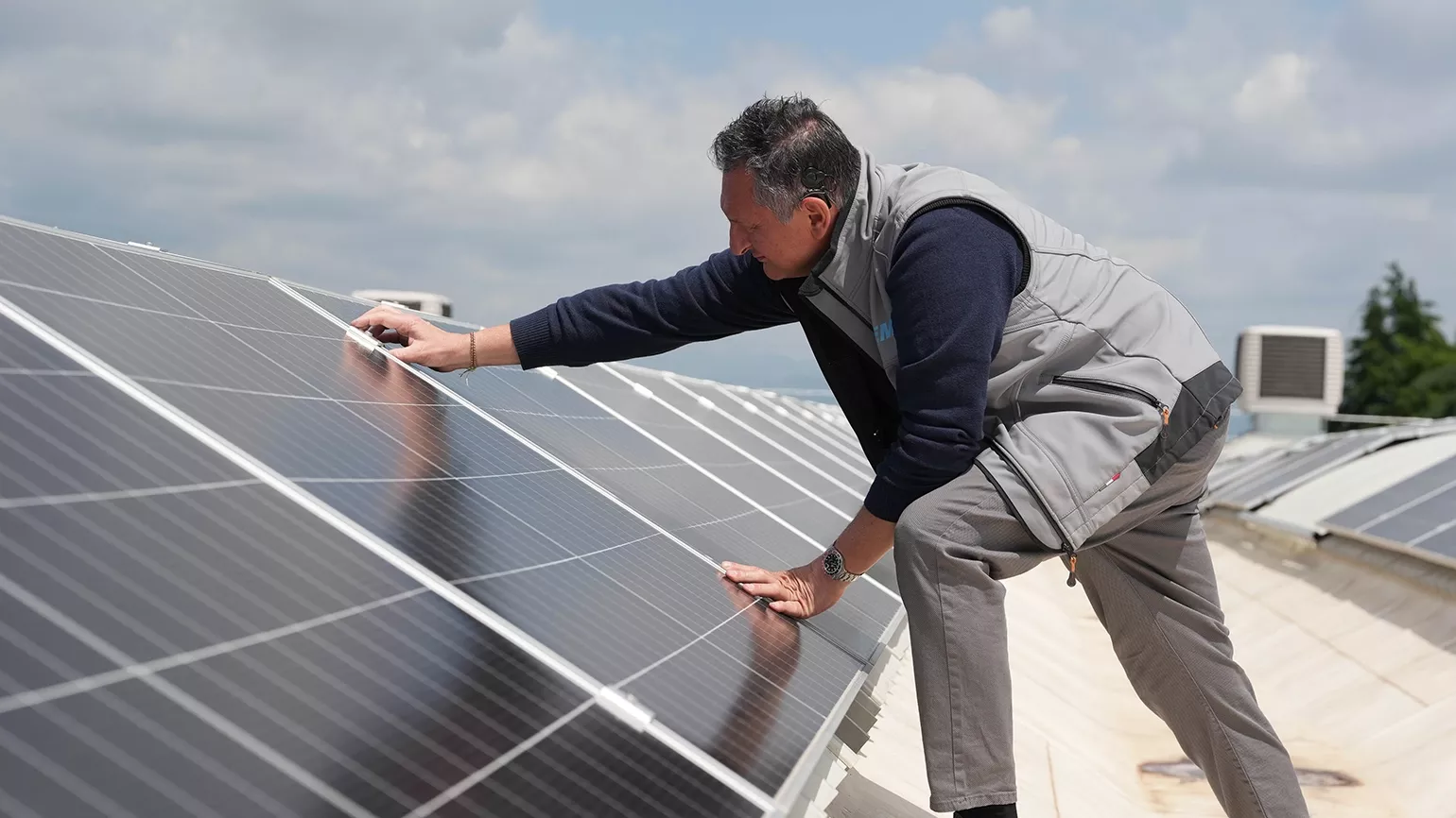

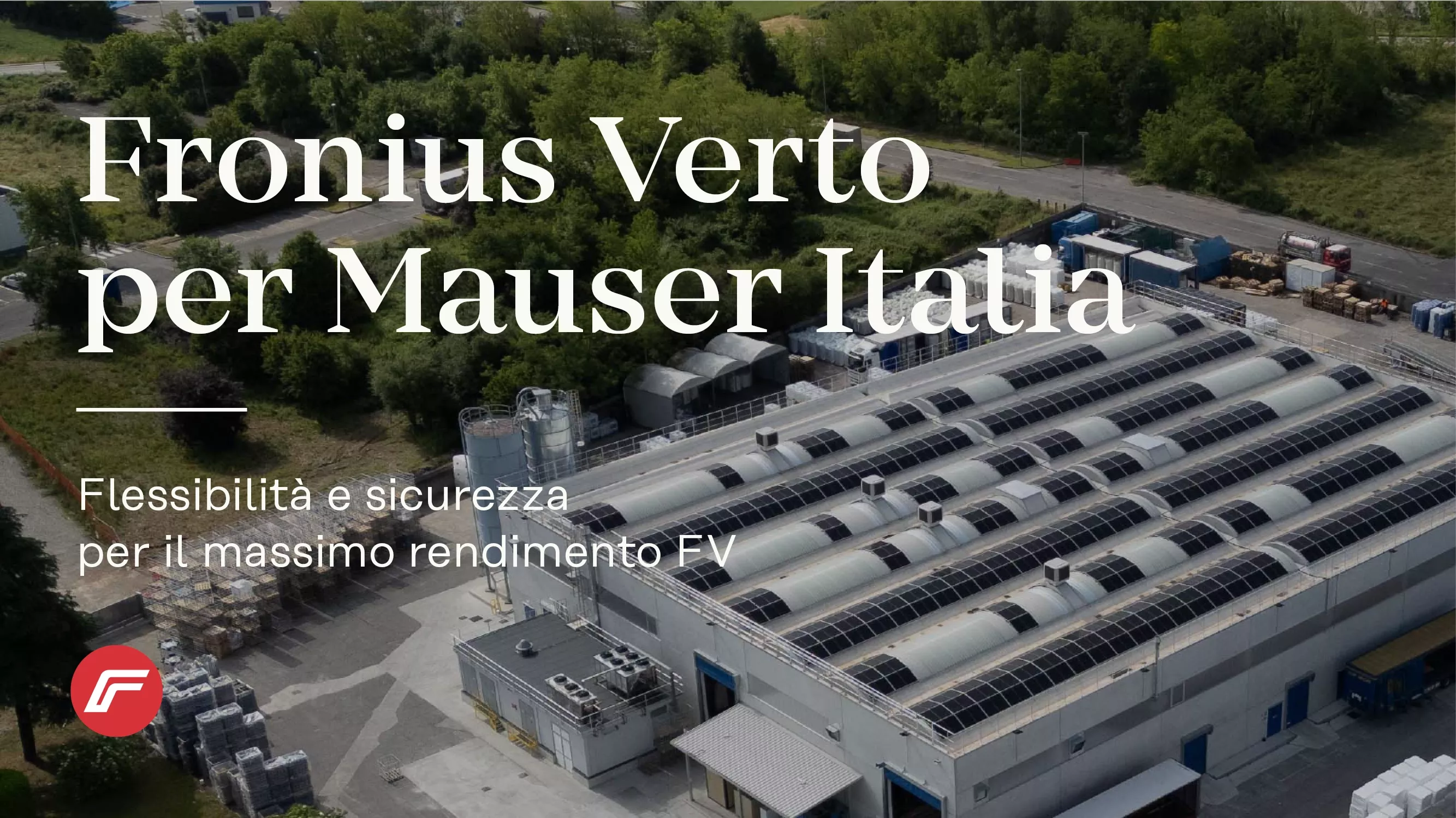

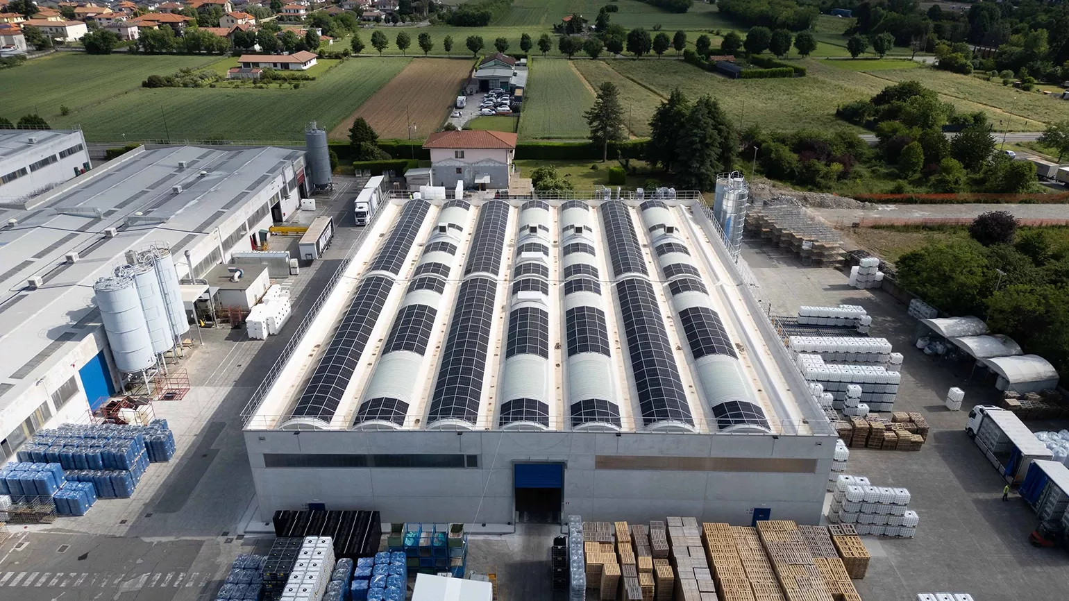

L’installazione a tetto è ideale per i capannoni industriali: si usano ampie superfici (altrimenti inutilizzate) senza impegnare prezioso terreno destinabile ad altro. La sfida in questo caso era data dalla forma irregolare della copertura a botte, che ha richiesto l’installazione dei pannelli con quattro diversi orientamenti e inclinazioni. Problema risolto grazie all’impiego dell’inverter Fronius Verto, che permette di collegare in parallelo due distinte stringhe riducendo al minimo i problemi dovuti al disallineamento. Ovviamente ogni stringa è composta da moduli orientati e inclinati in modo coerente, così da sfruttare al meglio la diversa insolazione di ciascuna di esse. Così facendo il progettista Massimo Monopoli ha ottenuto il massimo possibile dalla superficie a disposizione, collegando opportunamente i moduli bifacciali a 8 inverter Fronius Verto da 33,3 kW, per una potenza complessiva di 266 kW circa.

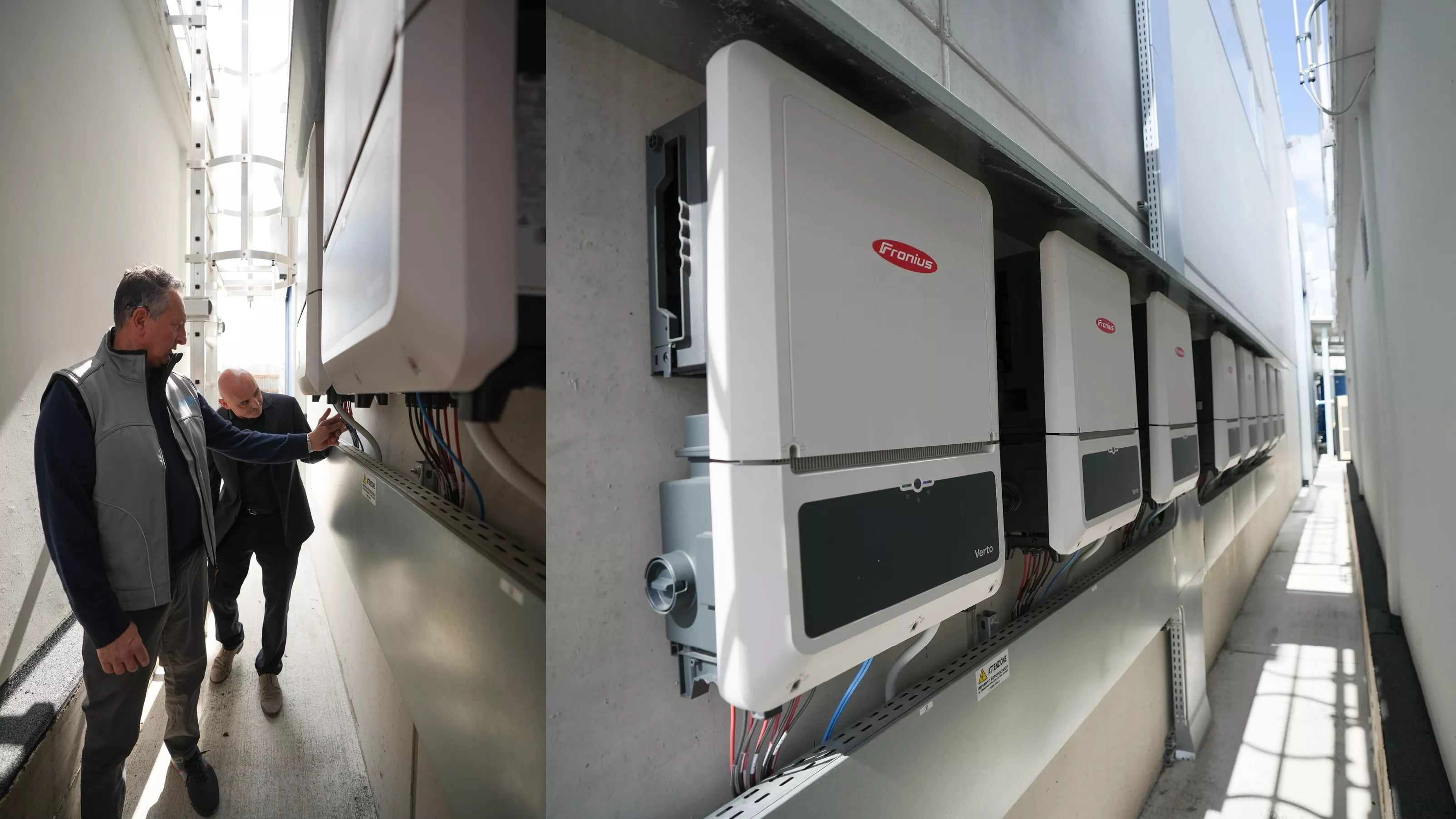

L’inverter Fronius Verto offre infatti 4 inseguitori MPP e 2 connessioni DC per ciascun MPPT, con un range operativo compreso tra 150 e 870 V.Nessun vincolo anche per l’installazione in interni o esterni: il grado di protezione IP 66 tiene l’elettronica al riparo da acqua e polvere, mentre il sistema Active Cooling provvede a mantenerla sempre a una temperatura ideale.Fronius Verto è stato scelto anche per la dotazione completa che offre: integra infatti tutte le protezioni direttamente a bordo, evitando così all’installatore di provvedere autonomamente con ulteriori quadri in campo. Ad esempio, il circuito Arc Guard permette all’inverter di individuare le anomalie legate a corrente o tensione che potrebbero innescare un arco elettrico sull’impianto fotovoltaico. In questo caso, apre il circuito in maniera tempestiva ed evita l’innesco di possibili incendi. Dispone anche dell’algoritmo adattivo Dynamic Peak Manager e della tecnologia SuperFlex Design.Fronius Verto è inoltre un prodotto 100% Made in UE e, per la connettività, si basa su server europei gestiti direttamente da Fronius: per Mauser Italia, particolarmente attenta alla gestione di questa tipologia di informazioni sensibili, si tratta di un ulteriore beneficio in tema di tutela dei dati e di cybersecurity.

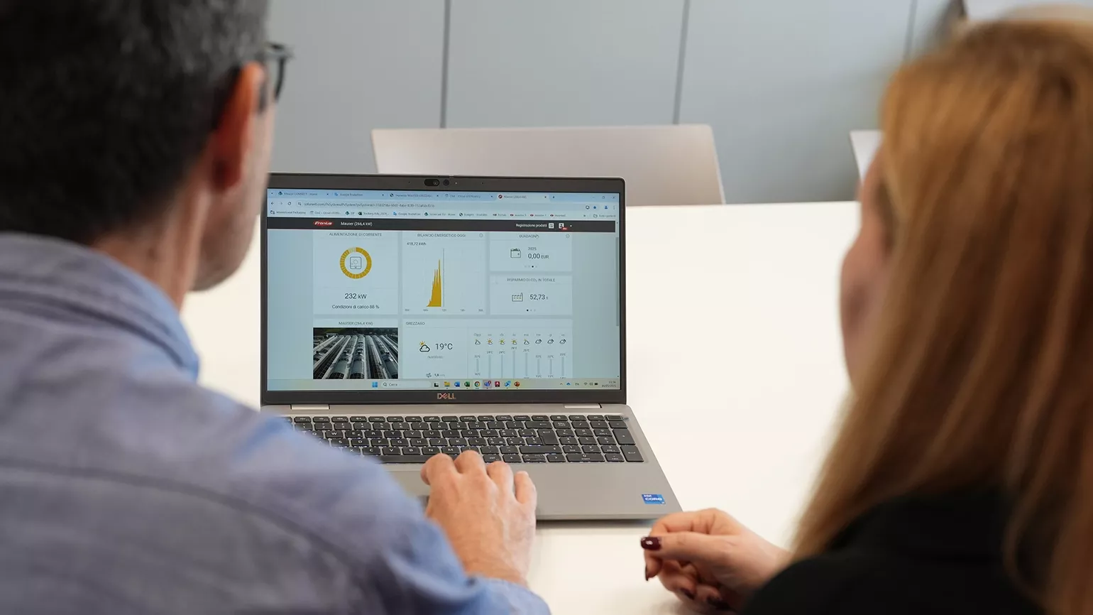

Una volta operativo, l’impianto è stato connesso al portale Solar.web di Fronius. Da qui l’utente finale ha accesso al software di monitoraggio delle prestazioni energetiche e alla verifica dei consumi periodici attraverso una applicazione completa, ma di semplice utilizzo. Dei 12 GWh che Mauser Italia utilizza ogni anno è stato dunque possibile osservare come il 100% della produzione dell’impianto venga usata in autoconsumo: un netto passo in avanti verso una minore dipendenza dall’energia prelevata dalla rete. Un valore importante, che contribuisce in maniera significativa alla riduzione dei costi per l’elettricità. Per questo il committente ha già deciso di ampliare l’impianto sfruttando altre superfici disponibili.
