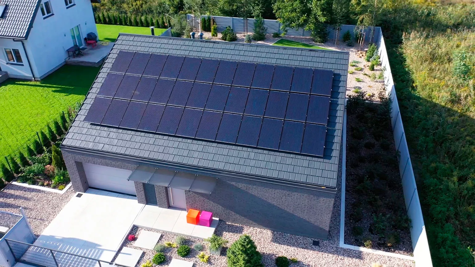

Katarzyna Baran vive in una casa a "energia zero" in Polonia e utilizza un impianto fotovoltaico sul tetto da poco meno di 10 kWp per generare energia. Un inverter Fronius Symo 10.0-3-M produce circa 10.000 kWh di energia solare priva di CO2 all'anno. La signora Baran la utilizza non solo per gli elettrodomestici, ma anche per il riscaldamento elettrico e per caricare la sua auto elettrica.
Riscaldare e ricaricare un'auto elettrica con l'energia fotovoltaica
Oltre ai normali carichi, la casa a "energia zero" della signora Baran alimenta anche il riscaldamento e la sua auto elettrica con energia fotovoltaica, il che significa che tutto il suo fabbisogno energetico è coperto dall'energia solare. Questo dimostra che gli impianti fotovoltaici si ripagano fin dal primo giorno di investimento, poiché l'energia per il riscaldamento e la ricarica dell'auto elettrica dovrebbe essere acquistata senza un impianto fotovoltaico. Tuttavia, poiché la signora Baran può utilizzare l'energia generata dal proprio tetto, i costi di investimento sono stati ammortizzati in pochi anni.
“Ho costruito la mia prima casa undici anni fa. All'epoca avevo deciso di non installare un impianto fotovoltaico: i prezzi erano semplicemente troppo alti. Quando stavo costruendo la mia nuova casa, la situazione era cambiata. Ora che i prezzi sono notevolmente più bassi, il mio impianto si ripagherà in meno di otto anni, anche senza una sovvenzione pubblica”.
L'impianto fotovoltaico si ripaga in pochi anni
Grazie all'integrazione dei settori dell'elettricità, del riscaldamento e della mobilità, la signora Baran viene premiata con buoni tassi di autoconsumo.
Il sistema della signora Baran si ripaga in meno di otto anni.
