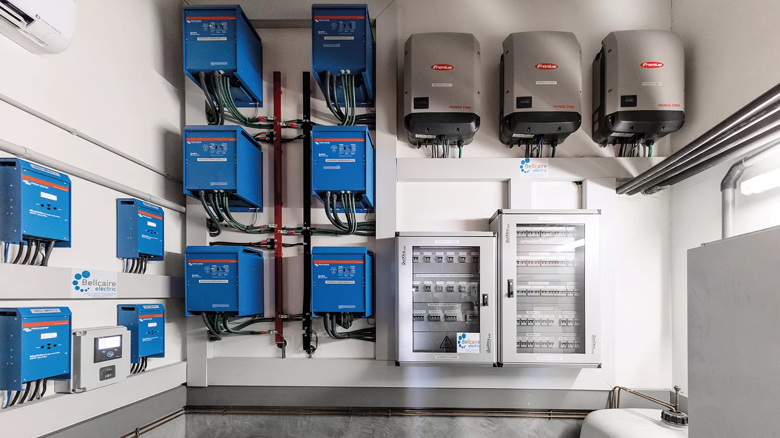

Ecco come funziona la soluzione Fronius per impianti Off-grid, abbinata con sistemi di backup
Gli inverter Fronius sono dotati di un apposito setup per micro impianti integrato che assicura il funzionamento stabile del micro impianto. L'inverter mette a disposizione del micro impianto più energia solare possibile. Nei periodi in cui il carico è inferiore alla possibile capacità di produzione di energia solare e le batterie sono piene (o la potenza di carico dell'inverter/caricabatterie è insufficiente), si rende necessaria una riduzione automatica della potenza solare. Normalmente la potenza dell'inverter viene regolata in assenza di comunicazione. In questo caso la conversione statica di frequenza dell'inverter/caricabatterie e dell'inverter Fronius assicurano i valori nominali di potenza ottimali.
Gli inverter/caricabatterie di Victron Energy (Victron MultiPlus, Victron Quattro) consentono di utilizzare il setup Fronius MicroGrid senza bisogno di ulteriore configurazione sull'inverter Fronius.

Gli inverter Fronius sono dotati di un apposito setup integrato per impianti off-grid che assicura il funzionamento stabile dell'impianto. L'energia elettrica prodotta con l'impianto fotovoltaico viene accumulata temporaneamente in una batteria da un cosiddetto inverter/caricabatterie. L'impianto è particolarmente flessibile ed è in grado di adattare perfettamente l'interazione tra impianto fotovoltaico e inverter/caricabatterie al micro impianto. Per l'impianto Off-grid con sistema di backup, i Fronius SnapINverter sono la prima scelta. A seconda delle dimensioni dell'impianto, è possibile utilizzare un Fronius Symo o un Fronius Eco.
Solidi partner per un'alimentazione elettrica sicura
L'obiettivo prioritario dei proprietari degli impianti consiste in un'alimentazione elettrica stabile e sicura. Per ottenerla, Fronius assiste voi installatori con soluzioni ben studiate e solidi partner. Fronius realizza da molti anni progetti Off-grid con sistema di backup efficienti in collaborazione con aziende come ad esempio Victron Energy o Selectronic. La soluzione Off-grid con sistema di backup vi offre quindi un impianto collaudato che non ha praticamente bisogno di manutenzione.

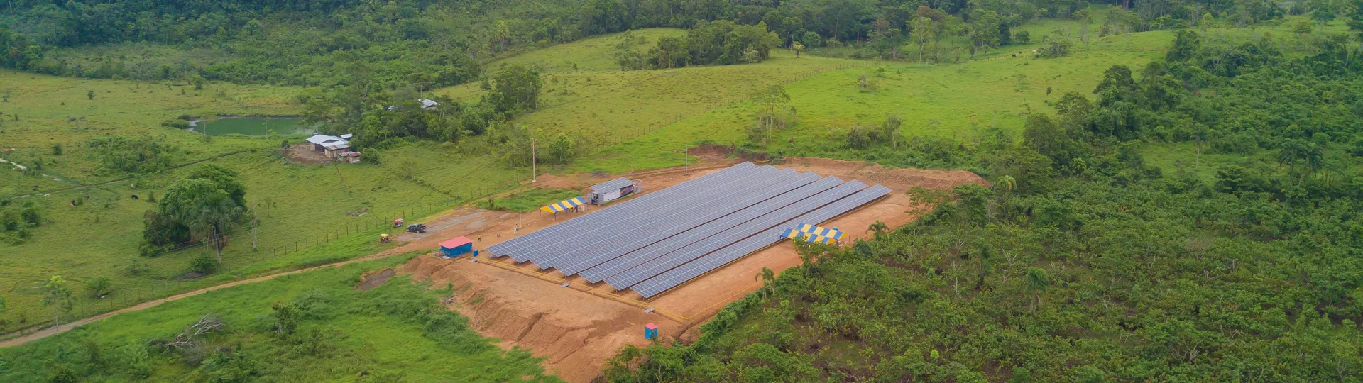

Allevamento ittico nel Mali
L'allevamento ittico Complex Agro Industrial de Baragnouma, nel Mali, produce 5 tonnellate di pesce al giorno. Una delle maggiori difficoltà consiste nel garantire un'alimentazione elettrica continua per produrre acqua. Per garantire un'alimentazione elettrica stabile, si decise già nel 2014 di provvedervi nella massima misura possibile utilizzando l'energia solare.
Il 98% dell'energia elettrica viene prodotta dall'impianto fotovoltaico e il restante 2% con generatori diesel di backup.
