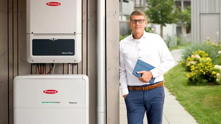

Fronius Verto Plus
  • Gamma di potenza: 15 – 33 kW
  • Versione ibrida con Multiflow Technology
  • Sistema Enhanced Power Harvest per aumentare la potenza FV utilizzabile fino al 150%
  • Funzione Power Boost per aumentare temporaneamente la potenza erogata in modalità backup
  • AFCI e SPD tipo 1+2 e tipo 2 inclusi
  • 3 MPPT e gestione ombreggiamenti per la massima resa
  • Ventilazione meccanica attiva
  • Riparabilità in loco
Fronius Reserva
  • Tecnologia ad alta tensione per l‘accoppiamento in corrente continua (lato DC)
  • Celle al litio ferro-fosfato (sicure e affidabili)
  • Taglie disponibili: 6.3 - 9.5 - 12.6 - 15.8 kWh
  • Potenza di carica e scarica fino a 11,2 kW
  • Messa in servizio automatica con l'app Fronius Solar.start
  • Design minimal e compatto

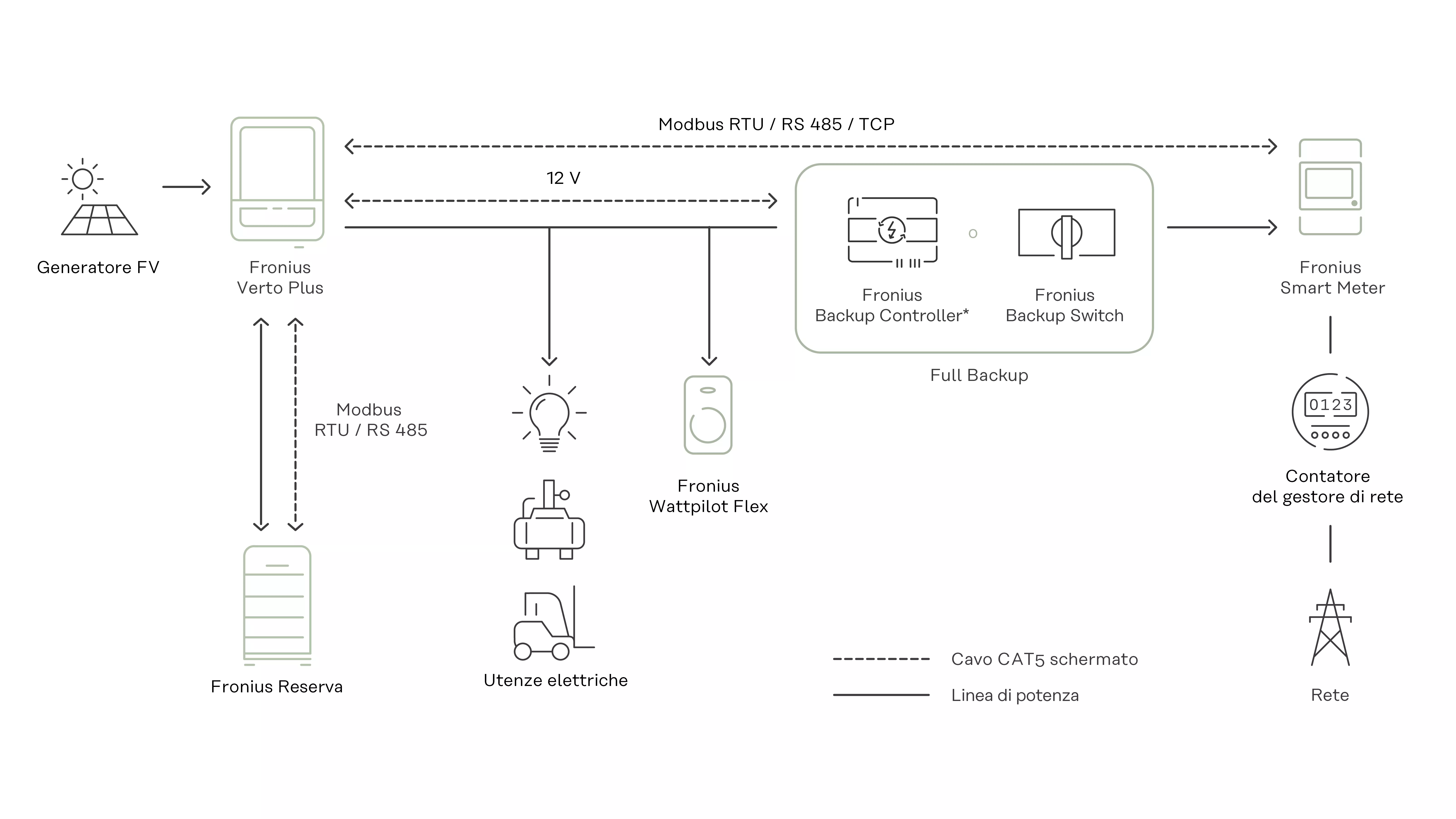

Schema di configurazione
Grazie ai 3 inseguitori MPP e l'ampia gamma di tensioni in entrata, Fronius Verto Plus offre un'elevata flessibilità di configurazione, ideale per impianti complessi - sia di nuova installazione, sia retrofit. E con l'algoritmo integrato Dynamic Peak Manager, la resa degli impianti FV viene ottimizzata anche in presenza di ombreggiamenti parziali, garantendo la massima producibilità senza componenti aggiuntivi.
Integrando la batteria Fronius Reserva e un sistema per il Full Backup la fornitura di energia diventa più stabile e sicura, garantendo così ai tuoi clienti l’operatività di macchinari e sistemi elettronici e proteggendo la componentistica interna dai dannosi sbalzi di tensione della rete.

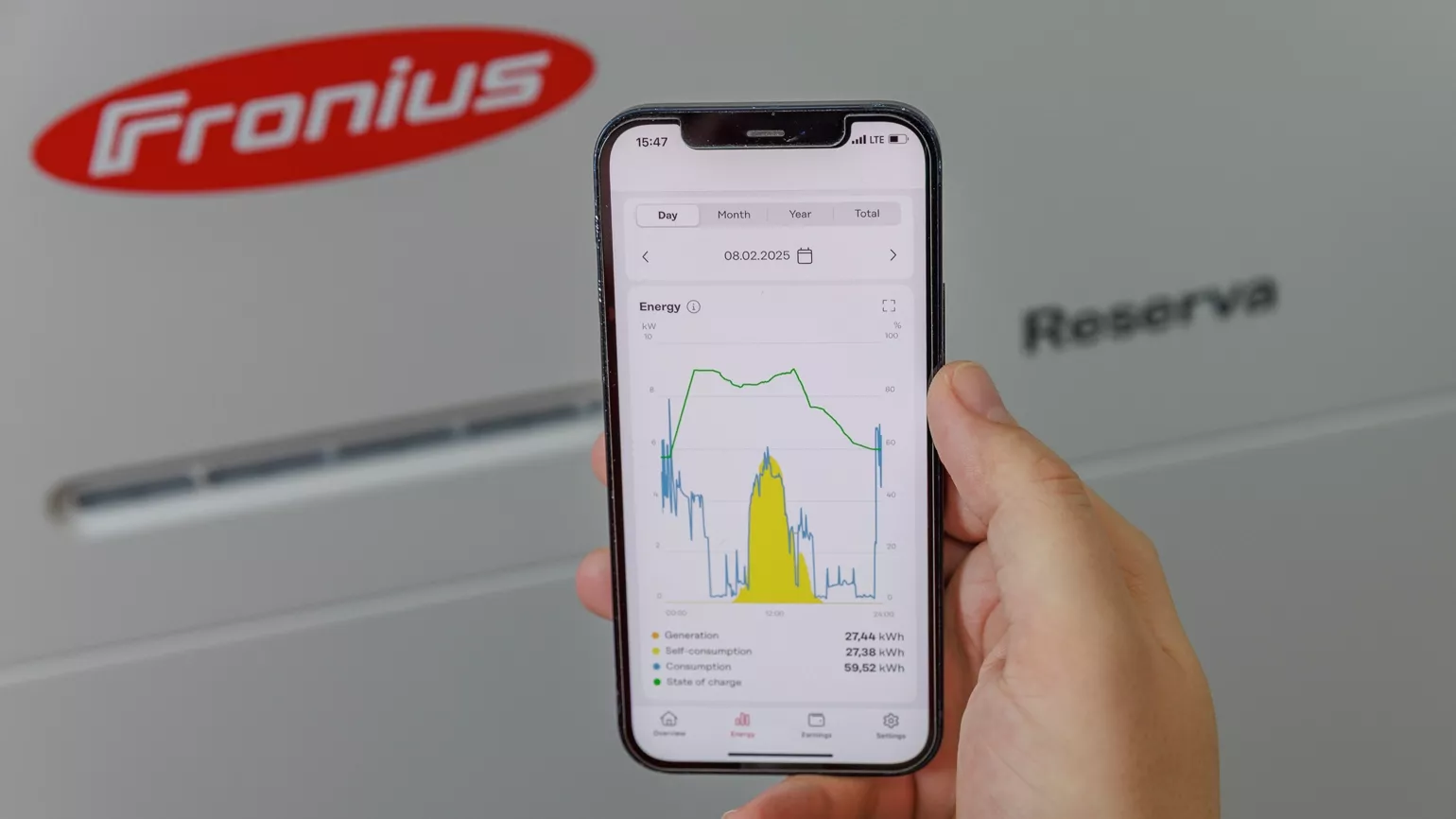

    Tutte le periferiche Fronius dialogano in modo efficiente e smart tra loro per offrire le migliori prestazioni di autoconsumo. Tramite l'app Solar.web, sia tu che i tuoi clienti, potete controllare l'operatività del sistema con la massima trasparenza.
