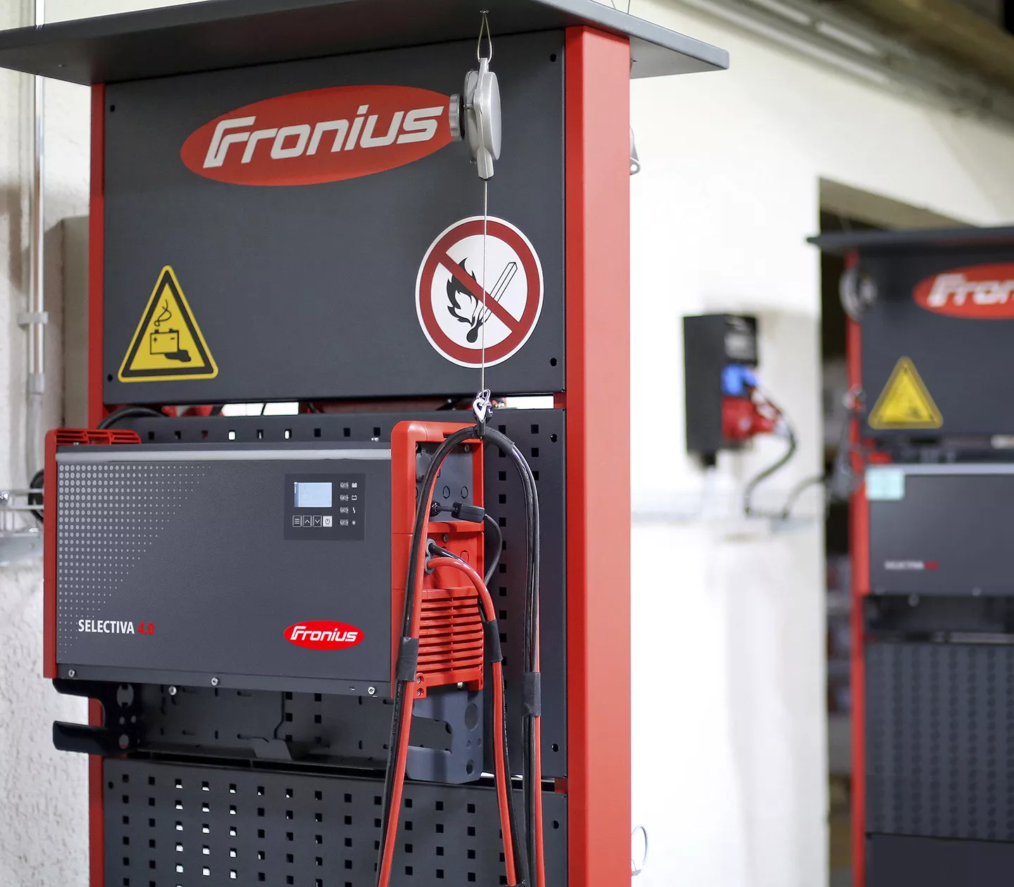

I CARICABATTERIE SELECTIVA EVITANO ATTIVAMENTE I PICCHI DI CORRENTE
A fine turno tutti i carrelli per trasporti interni vengono condotti presso le rispettive stazioni di ricarica. Ciò significa che tutte le batterie vengono caricate contemporaneamente determinando un aumento del consumo energetico, soprattutto all'inizio della carica, che può generare costosi picchi di corrente. Se questo si verifica regolarmente, il consumo energetico potrebbe superare la quota annuale concordata con l'azienda energetica con conseguenti pagamenti supplementari salati dovuti al consumo aggiuntivo. Molte aziende scollegano le macchine produttive o addirittura interi magazzini quando si verificano picchi di corrente. Le interruzioni di tutte le attività delle aziende sono quindi riconducibili ai picchi di corrente dovuti al consumo energetico simultaneo dei sistemi di ricarica.

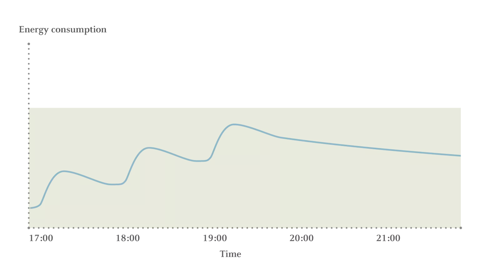

COME PREVENIRE I PICCHI DI CORRENTE CON LA FUNZIONE CALENDARIO
AVVIO CARICA RITARDATO
Consente di impostare l'ora di inizio del processo di carica
CARICA COMPLETA ENTRO UN'ORA SPECIFICA
Lento aumento del consumo energetico; viene specificata l'ora entro la quale deve avvenire la carica completa della batteria
La funzione di "avvio carica ritardato" consente di impostare l'ora di inizio del processo di carica, consentendo di distribuire i vari processi di carica (e quindi il consumo energetico) nel corso del tempo e di evitare così picchi di corrente. L'avvio del processo di carica può essere controllato anche dalla funzione di calendario dei sistemi di ricarica, che consente di impostare l'ora di inizio della carica direttamente sul caricabatteria indipendentemente da quando verrà collegata la batteria.
Questo consente, soprattutto in presenza di grandi parchi di carrelli per trasporti interni, di avviare il processo di carica nei singoli reparti o presso le singole stazioni di ricarica a orari diversi, ad esempio ogni 15 minuti. Evitando i picchi di corrente dovuti al consumo simultaneo dei sistemi di ricarica, si riducono i costi per l'energia elettrica.
La funzione "carica completa entro un'ora specifica" consente di impostare l'ora entro la quale le batterie devono essere completamente cariche. Essa consente di avviare il processo di carica lentamente e senza picchi di corrente, nonché di sfruttare al meglio il tempo disponibile per la carica delle batterie. Questo processo di carica "allungato" limita il riscaldamento della batteria, preservandola e offrendo due vantaggi fondamentali: risparmio energetico e prolungamento della durata della batteria.
