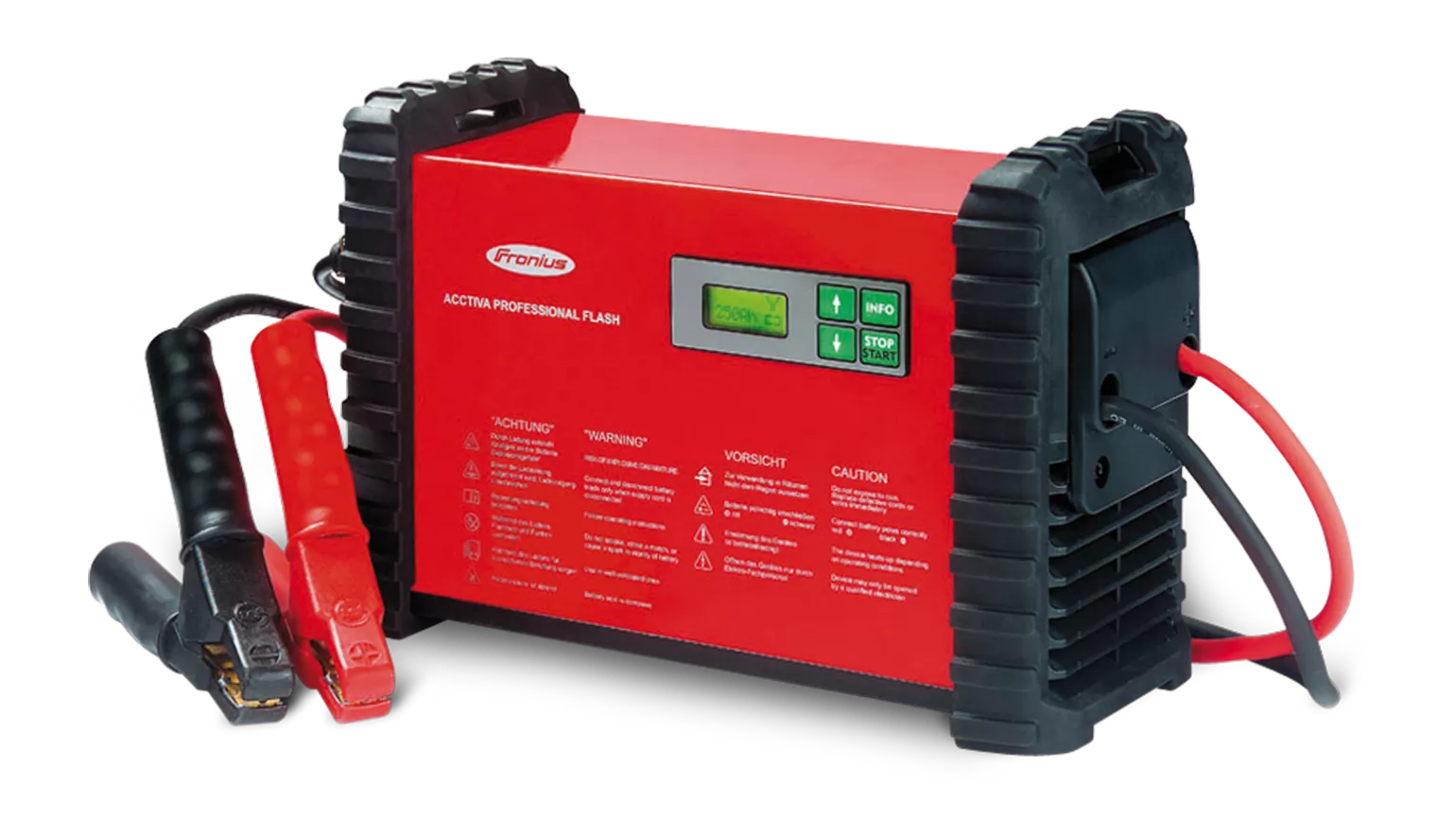

Acctiva Professional Flash 70A
Alimentazione elettrica professionale per attività di diagnosi e di aggiornamento del software
Il caricabatteria portatile Acctiva Professional Flash alimenta corrente al veicolo durante la diagnosi e aggiornamenti software. 70 ampere consentono una carica completa e la possibilità di avviarsi in soli pochi minuti. In caso di cambio della batteria, la modalità di supporto provvede al mantenimento delle impostazioni utente nel veicolo, la modalità alimentatore consente un'alimentazione continua di energia senza il supporto della batteria. Con il controllo automatico dell'assorbimento di corrente I-Check è inoltre possibile appurare se una batteria scarica è guasta o ancora efficiente.

Dati tecnici
Dati generali
| Frequenza alimentazione principale | 50 Hz |
| Classe di emissione dei disturbi | A |
Dati tecnici
| Frequenza alimentazione principale | 60 Hz |
| Alimentazione | 1~ 230V |
| Frequenza alimentazione principale | 50/60 Hz |
| Portata fusibile | 10 A |
| Nennleistung | 1080 W |
| Einschaltdauer | 100 % |
| Zulässiger Fehlerstrom-Schutzschalter | keine Anforderung |
| Mindestquerschnitt vom Netzkabel | 1 mm² |
| Tensione di uscita nominale | 12 V |
| Corrente in entrata/corrente nominale in uscita | 70 A |
| Gamma temperatura ambiente | 0°C / +60°C |
| Zulässige relative Luftfeuchtigkeit | 85% |
| Altezza max. sopra il livello del mare | 2000 m |
| Classe di protezione | IP20 |
Active Inverter
- Dimensioni compatte e peso ridotto per la massima flessibilità d'impiego
- Processo di carica ottimale per massimizzare l'efficienza energetica e ridurre i costi per l'energia elettrica
- Carica di mantenimento che riduce al minimo il rischio di scaricamento automatico, anche in caso di periodi di fermo prolungati
- Prestazioni elevate grazie allo sfruttamento ottimale della capacità della batteria
