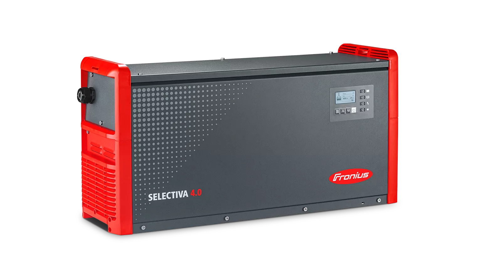

Caricabatterie 4.0 per batterie a 24 V
UN SOLO CARICABATTERIE, INFINITE POSSIBILITÀ
I prodotti della gamma Fronius Selectiva offrono una flessibilità tale da permettere la ricarica ottimale di tutti i tipi di batterie al piombo-acido. Progettati per essere user-friendly e facili da trasportare, contribuiscono a ridurre i costi operativi e di gestione.
